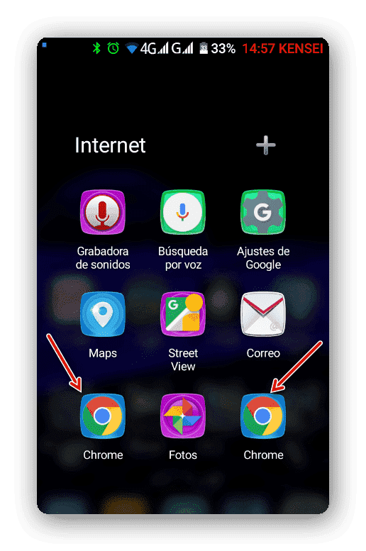

@angelusbc84 Yo ahora mismo sin querer saque al escritorio el Chrome, soy Root!! lo desinstale por que se me quedo dos, pues no hay manera de quitar uno de ellos, cada vez que lo desinstalo cuando vuelvo a instalar uno al rato ya tengo los dos.
Por ahora no me molesta, pero para que no me salga en cuanto me llegue una actualización, tengo que flashear el móvil por que tengo también el Recovery y ahí se me acabaran los problemas de los dos Chrome.
