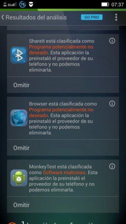

      Hola!
      En uno de los A806 recibidos el otro día, nos aparece lo que veis en la imagen. Hemos hablado con el chinito y nos dice que lo restauremos a valores de fábrica.
      1.- Cómo se hace? No tengo yo el móvil, es para mi cuñado...
      2.- Si lo dejamos de fábrica, en qué idioma se quedaría?
      Por favor, soluciones. Gracias!

      Busca en ajustes, alli se encuentra el apartado "Restablecer de Fábrica"
      Y debería quedarte de fábrica, en caso de que te quede en ingles le cambias el idioma y listo.

          El problema es si nos queda en chino!

          Si trae root, cambiale el recovery y ponle otra rom, previo backup, en este foro hay tutoriales para ello. Víctor

            Por si acaso te queda en chino, visualiza ahora el camino para llegar a lenguajes, asi si te queda en chino sabrás como llegar, puede cambiar el idioma pero los apartados quedan iguales.

                No, no trae root. Se puede hacer igual?
                Si lo hacemos root, se pierde la garantía? Se puede dejar 'original' si se necesitara?

                No, siempre se puede volver a dejar de fábrica, igualmente no se quedará en chino también lleva inglés. De todas maneras un móvil chino nunca se ha de dejar tal y como viene, el software que trae no es malo, si no lo siguiente. Lee tutoriales que hay muchos aquí y haz lo que te digo. Root, recovery, backup y cambio de rom. Víctor

                  Si quieres hacer root, a muchos les ha ido facil y rapido esta aplicacíon: RootGenius_v2.3.0. De alli en adelante solo es practicamente jugar con el telefono, es muy fácil. Yo cambiaba rom a cada momento.

                      Bueno! Conseguí flashear el teléfono e instalar una rom de @MANOWARACERO@MANOWARACERO. Gracias por vuestra ayuda!
