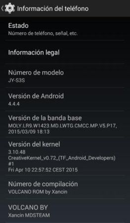

Trasteando he conseguido:
Me está funcionando (y está conectado al pc para pasar la foto). No sé bien por qué, supongo que estará relacionado que antes de poner este kernel puse el dragon, despues he puesto el stock de la twister v3 antes de probar el creative (todos me han funcionado). También cambie en su día el modem y las fuentes pero me inclinaría a que tiene más que ver con lo anterior :-?
A vueltas con lo de poder usar otros kernel con esta bonita rom. Volví a instalar desde cero y la rom se quedaba "tostada" al cambiar el kernel, tal y como debía ser. Hice alguna prueba intentando repetir el cambio que me permitió poder usar el creative, el dragón y un stock actual. Creo que he dado con él, se trata del modem. Una vez he puesto el modem de una stock ya he podido usar los diferentes kernel, todos me han funcionado.
Por tanto, creo, se puede usar cualquier kernel con esta rom si previamente cambiáis el modem al de una stock como el que se ve en la imagen del mensaje anterior. Al menos con ese módem y, supongo, que con cualquier otro de una rom stock.
