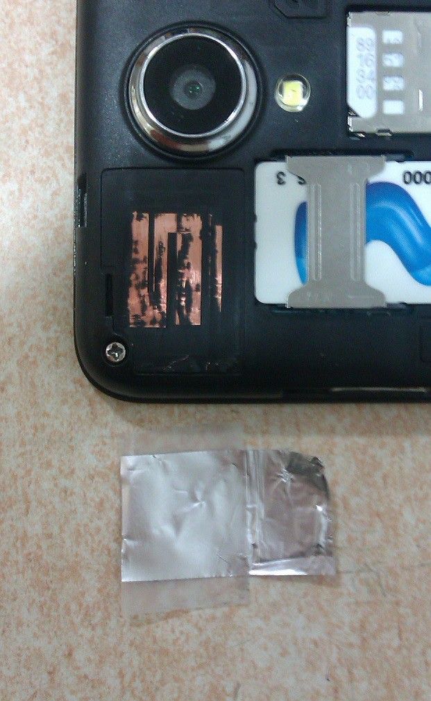

Desde hace tres días el GPS del W450 me funciona y muy bien. Os voy a decir lo que he hecho por si fuese de utilidad.
Leyendo los foros observé y experimenté, que el GPS a veces funcionaba mejor (dentro de un nivel bajo...) si se quita la cubierta del teléfono. A mi también me ocurría lo mismo.
También he leído en varios foros que el problema es la antena del GPS (por desgracia tengo la versión P2, la de noviembre que es la que da problemas...) y que raspando la pintura "negra" que recubre la antena, mejora.

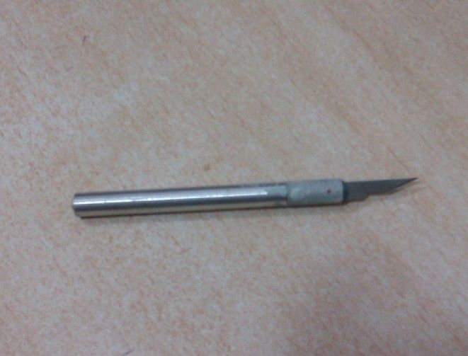

Pues bien, me puse manos a la obra y con una pequeña cuchilla como esta

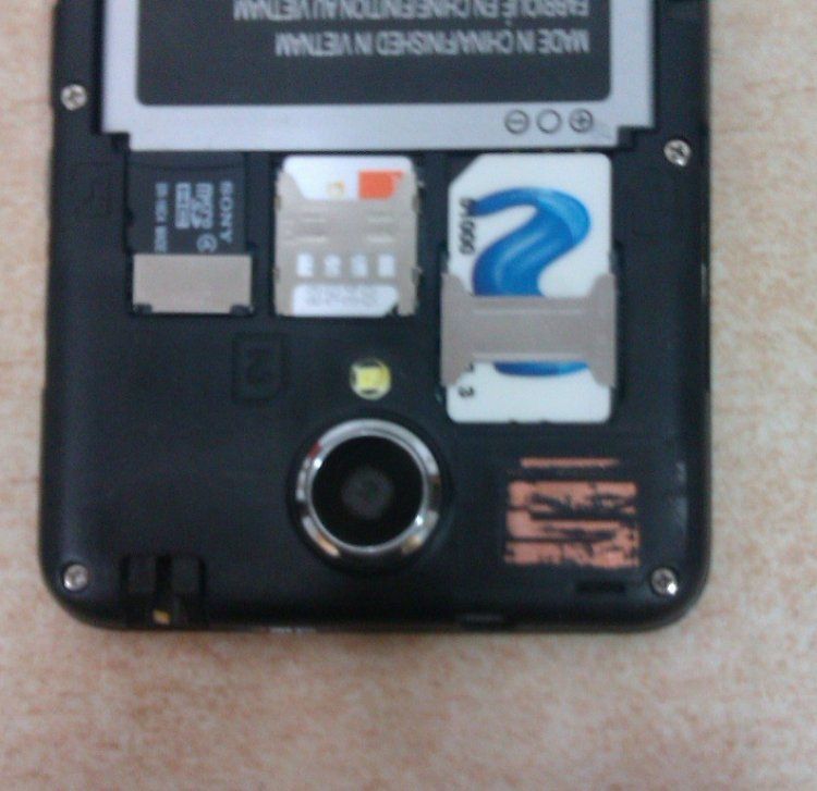

raspé la pintura de la antena de GPS y me quedó así. OJO mucha paciencia y poco a poco, sin romper la antena de cobre. La recepción de la señal mejoró mucho.

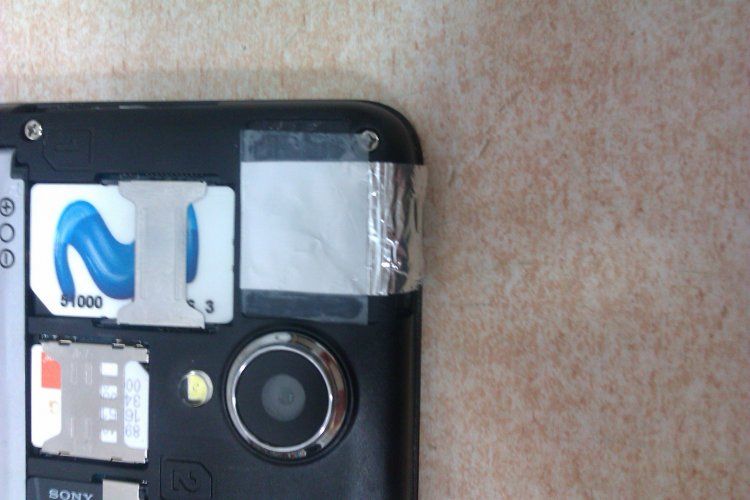

Luego, siguiendo las opiniones en otros foros probé a pegar con celo, un papel de aluminio en la antena de cobre y...mejoró mucho más.
Pegada queda así, oculta por la carcasa.

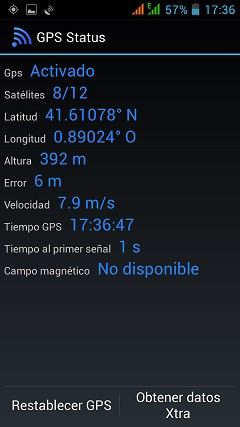

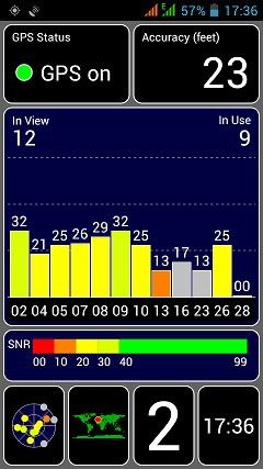

Ahora las señales que capto desde hace tres días son éstas
Screenshot_2013-12-30-17-36-27.jpg Screenshot_2013-12-30-17-36-47.jpg Screenshot_2013-12-30-17-37-16.jpg

Hola
En primer lugar que quede claro que todo lo que hagáis es bajo vuestra responsabilidad.

Eres el puto amo!!! Mil graciasss!! Yo tb tngo la P2, y he cmprobado lo d kitar la carcasa y mejora... Asiq manos a la obra, dnd tngo el kit de diseccion d la carrera??? Jejrje
PD: Visto lo visto, el problema es claramente d hardware, asiq dejemos d esperar soluciones software. Gracias otra vez!
