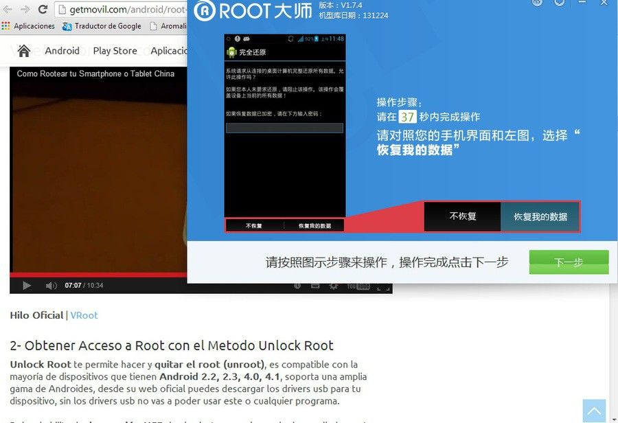

Acabo de ver que Vroot es el programa que no se usar, solo me salió un icono chino en el móvil, pero no tengo acceso root.... alguien sabe cómo?[DOUBLEPOST=1389029879][/DOUBLEPOST]Qué significa esta pantalla? me pide contraseña... :(
Pon el telefono en modo depuracion... enciende el programa y enchufas el telefono... te lo detectara. Entonces le das al boton verde que pone root y ya esta.
Hablo de vroot.... eso si el programa ha de actuañizarse por lo que hay que abrirlo y dejar que se actualice.[DOUBLEPOST=1389115001][/DOUBLEPOST][quote="yoigo6523, post: 534160, member: 73582=46013]jm_tote[/USER] con una vez que pongas el enlace es suficiente. no hace falta repetirlo 3 veces[/quote]
