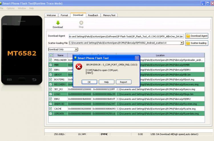

Al intentar instalar la p9 me da error el flash tools alguien sabe por que? le ha pasado a alguien?[DOUBLEPOST=1397159135][/DOUBLEPOST]
me da el siguiente error (ver imagen) al intentar cargar p7 o p9, pero la p2 entra perfecto
A mi tambien me salia ese error al flashear con el flashtool v5.1343.01
Flashea con la version de flashtool v3.1336.0.198
