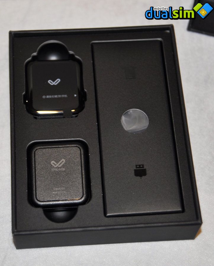

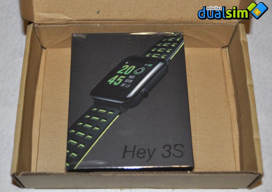

Unboxing y contenido

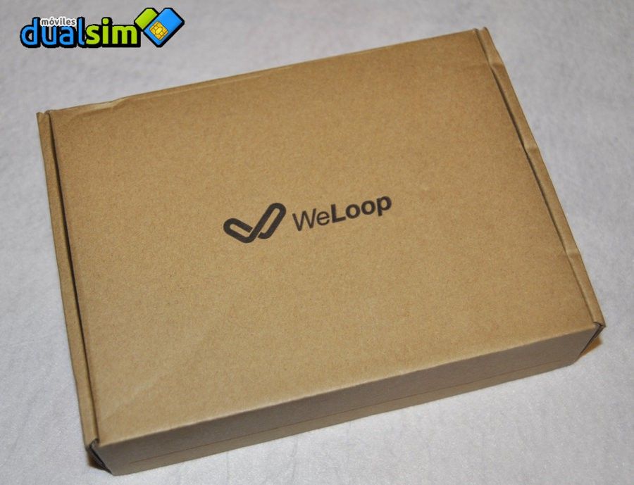

El reloj viene en una caja muy simple de carton marrón con el logo de "Wellop" en el frontal y una pegatina en la parte posterior con todo escrito en chino. Al abrirla nos encontramos dentro la caja del reloj, fijada con plástico transparente para que no se mueva.
Esta caja si es mas elegante, de color negro rectangular y con una imagen del reloj en la portada y en su parte posterior los datos, pero como ya he mencionado antes, también esta todo en chino.
Lo primero que encontramos al abrirla es un sobre de color verde, muy llamativo con "We Loop" recortado en el papel. Dentro viene una guía rápida, solo en chino, pero con gráficos que mas o menos se entienden fácil (digo yo, jajaja).
Justo debajo de este sobre y muy bien colocados tenemos: la base de carga, el reloj con la pantalla protegida con una pegatina opaca y una caja con el resto de accesorios: La correa de color negro/gris y el cable usb-microusb para la base de carga.
En mi caso no viene protector de pantalla.
Contenido
  • 1 - Sobre con instrucciones, pero en Chino solamente.
  • 2 - Base de carga
  • 3 - Reloj "Hey 3s"
  • 4 - Correa de silicona "Negra-Gris"
  • 5 - Cable Usb-MicroUsb" para base de carga.

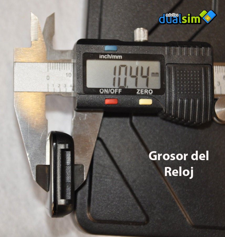

Medidas realizadas

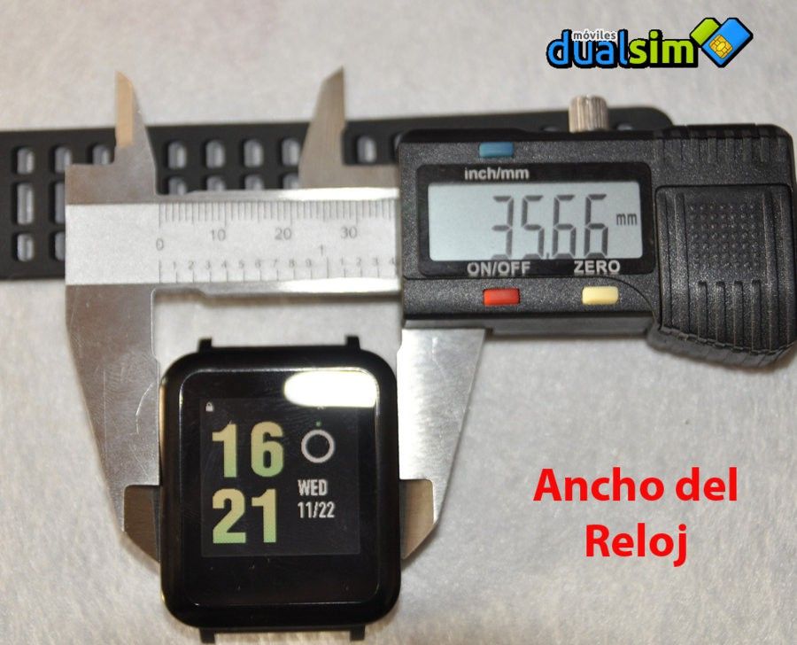

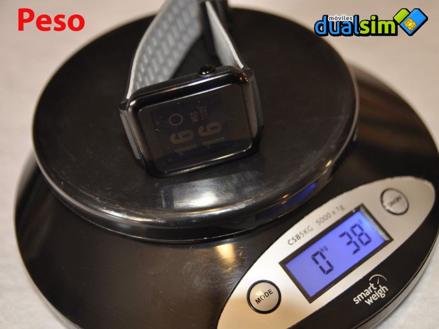

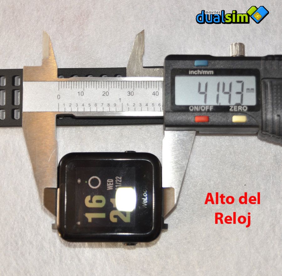

He realizado las medidas del reloj, tanto en peso como en dimensiones físicas.

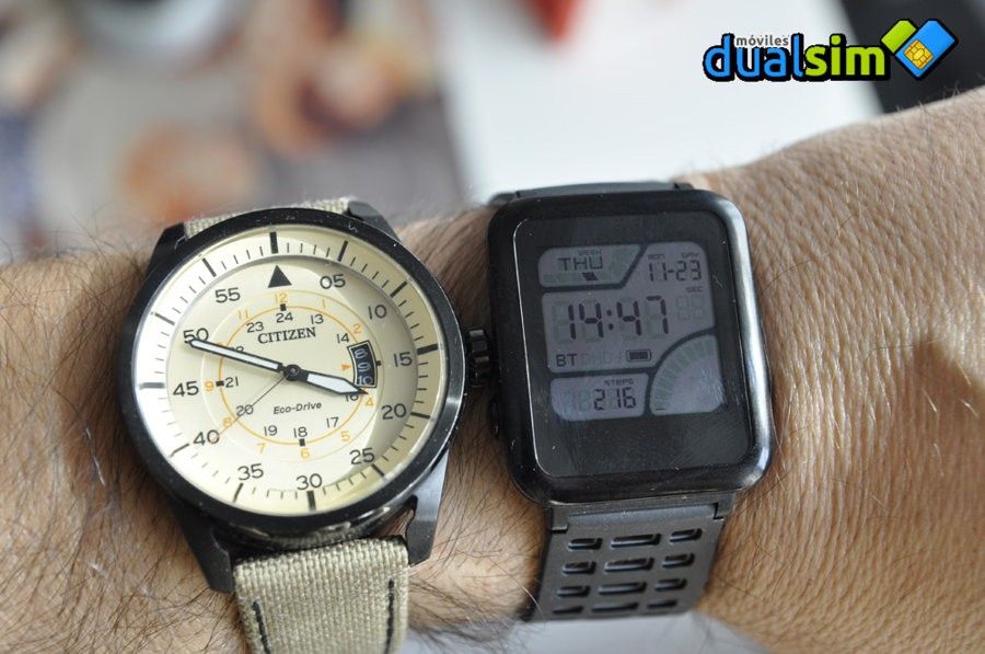

Lo primero el peso, es tremendamente ligero, solo 38 gramos ( correa incluida ), que coincide con el fabricante.
En dimensiones, no es demasiado grande, al menos para mi, que me gusta esteras de reloj grandes.
Tiene 35,6 mm de ancho x 41,4 mm de altura.

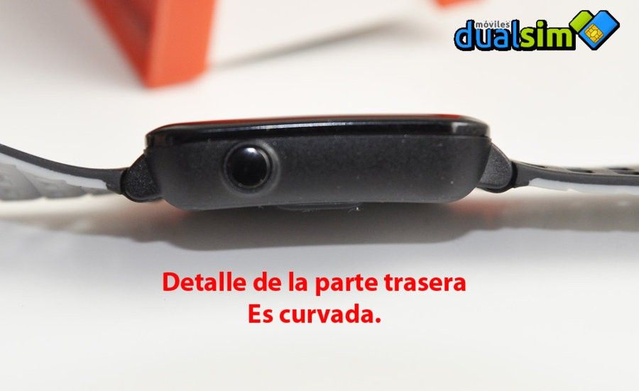

El grosor medido es relativo, ya que no es igual por todos lados. Tiene una parte mas fina y la central mas gruesa (justo donde esta el sensor de ritmo cardiaco), digamos que he tomado una intermedia y me da unos 10,4 mm.

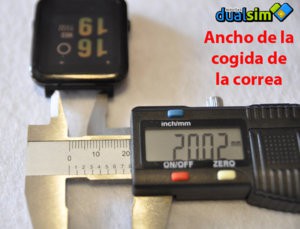

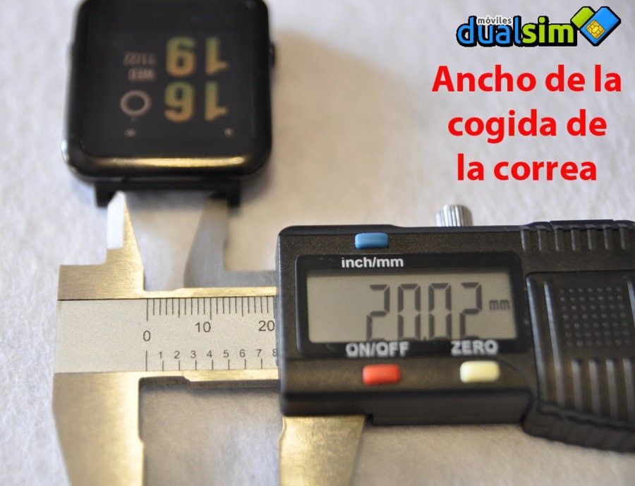

La correa podríamos dividirla en dos partes: La cogida y la banda. La cogida es de 20 mm, como os muestro en la foto, pero la banda es de 22 mm.
Si compráis una correa nueva os tenéis que asegurar que la cogida sea de 20 mm, de lo contrario tendréis que adaptarla para que entre.

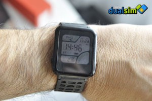

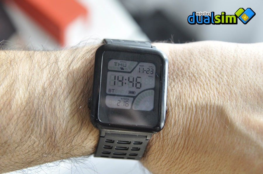

El modelo que yo he recibido es de color negro con la correa negra/gris, aunque me consta que también existen de colores negro/rojo y negro/verde.

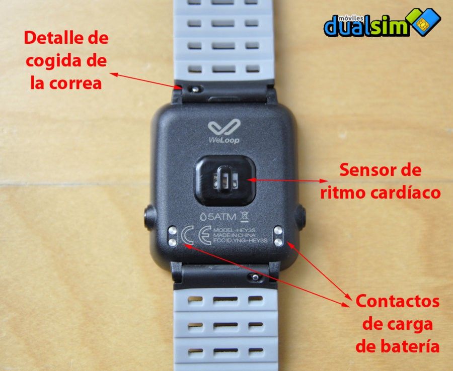

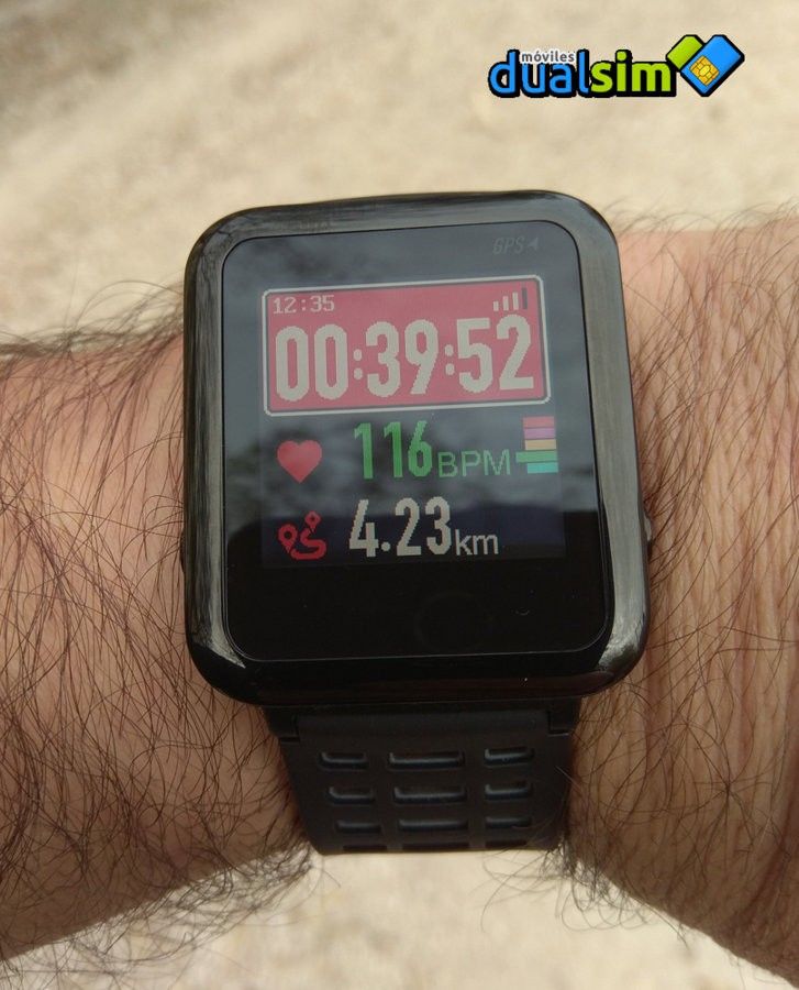

El reloj es rectangular, con la parte frontal brillante y todos los bordes redondeados, suave al tacto. El resto es negro, pero de color mate.
Los lados del reloj no son rectos, si no que se inclinan suavemente hacia adentro. La parte posterior es curvada, para adaptarse mejor a la muñeca.

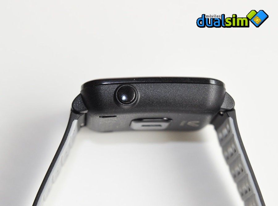

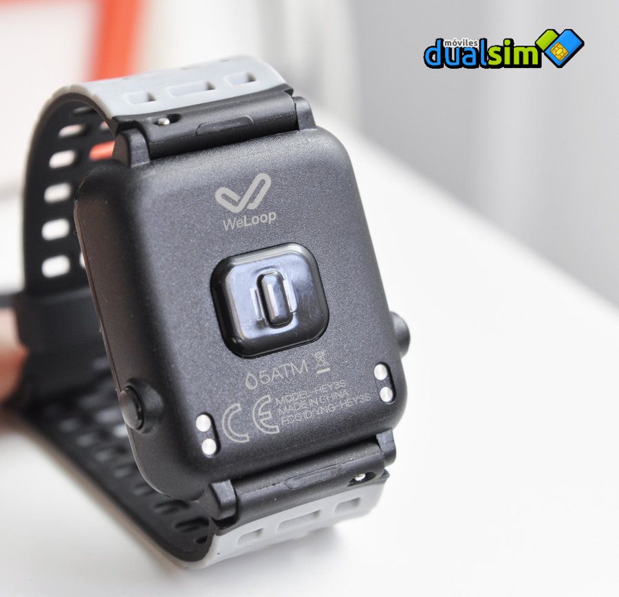

El sensor de ritmo cardiaco esta situado justo en el centro de la parte posterior y sobresale un poco, pero no llega a molestar, al menos para mi.
La pantalla es cuadrada de 1,28", situada algo mas hacia la parte de arriba.
Serigrafiado, pero de forma muy tenue, tenemos en la parte frontal inferior el nombre de la marca y en la parte superior "GPS"

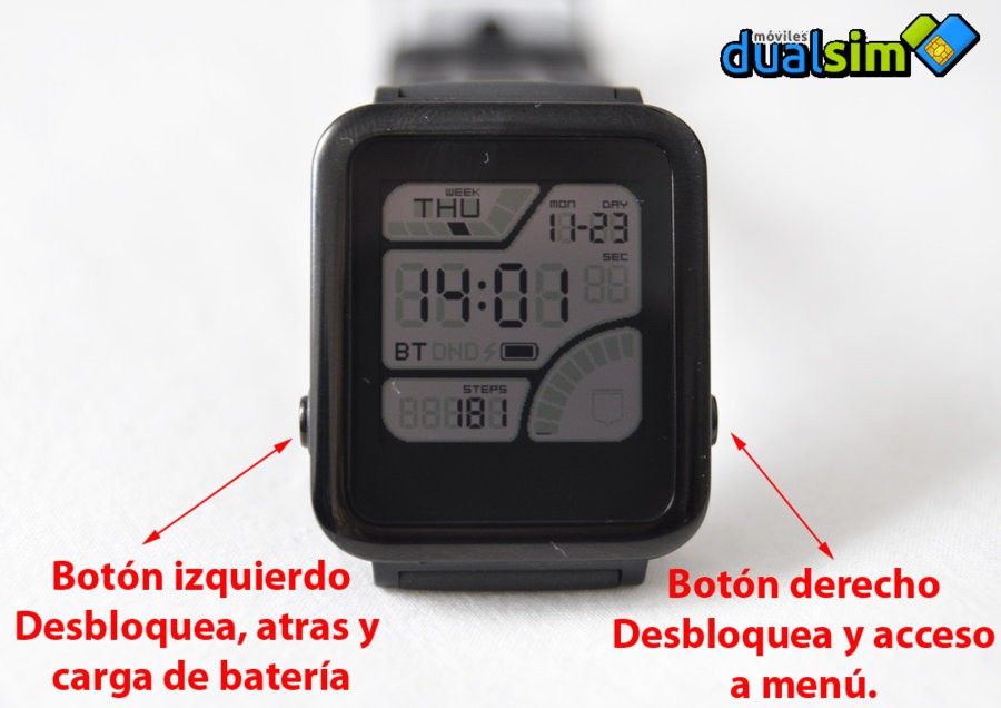

A ambos lados del reloj, tenemos un botón, justo en la parte inferior.
Ambos sirven para desbloquear la pantalla. El izquierdo además tiene la función de mostrarte la carga de la batería y sirve como tecla de retroceso en algunas pantallas.
El de la derecha, nos permite acceder a los menús y como tecla aceptar en algunos casos.
No todas las funciones se realizan con los botones. La pantalla es táctil y nos permite interactuar también con el reloj.
El tamaño del reloj no es demasiado grande, se siente muy ligero y se ajusta bien a la muñeca.
La correa es de silicona, es suave y se amolda bien a la muñeca, pero no es tan suave como yo la esperaba. La de la mi band2 en mas suave al tacto y mas maleable.
Otro aspecto que no me ha gustado de la correa es el pasador que tiene para sujetar la parte sobrante, no se como llamarlo exactamente. Cuesta mucho trabajo poder pasarlo, por unos enganches que tiene para que no se suelte, pero debería de ser algo mas cómodo. Es algo a mejorar.

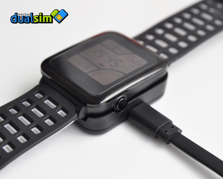

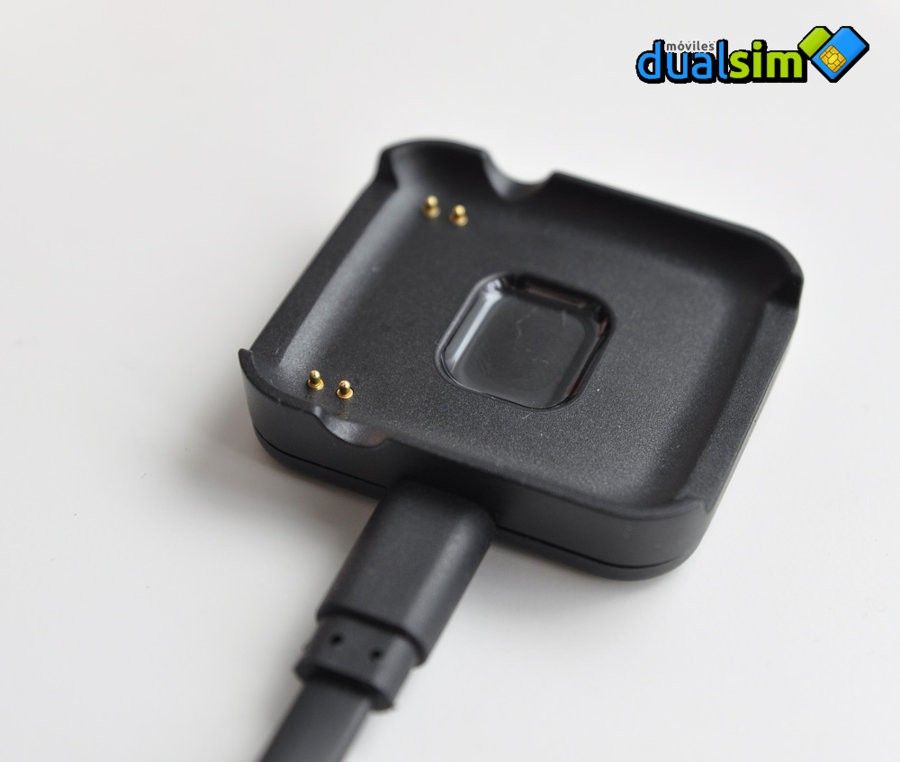

Detalle de la base de carga sola y con el reloj colocado.

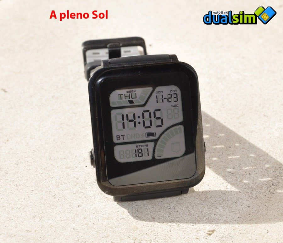

Tiene muy buena visión con poca luz y con luz exterior se ve muy bien, todo lo contrario a un Lcd normal. Los ángulos de visión son buenos.

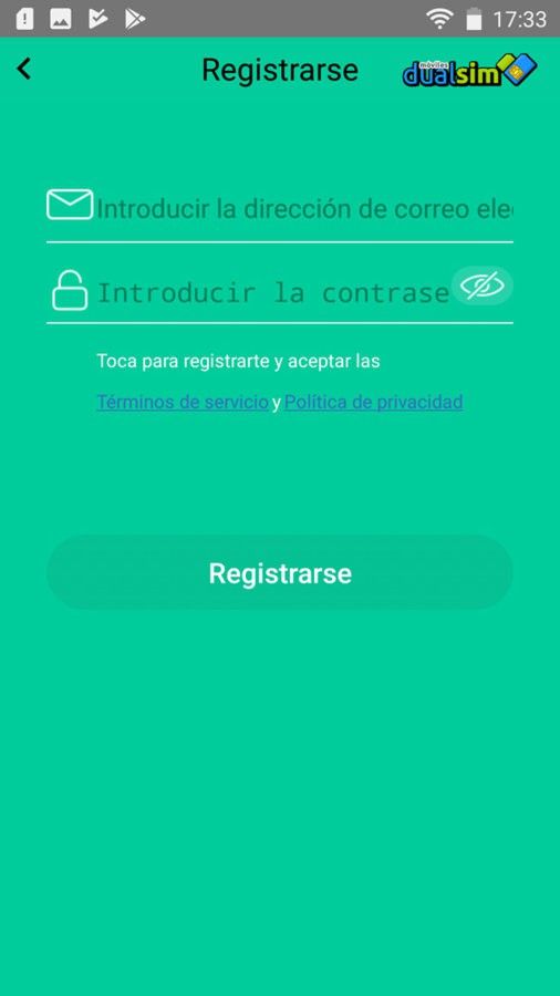

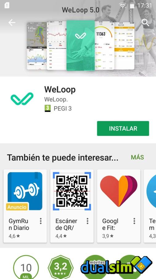

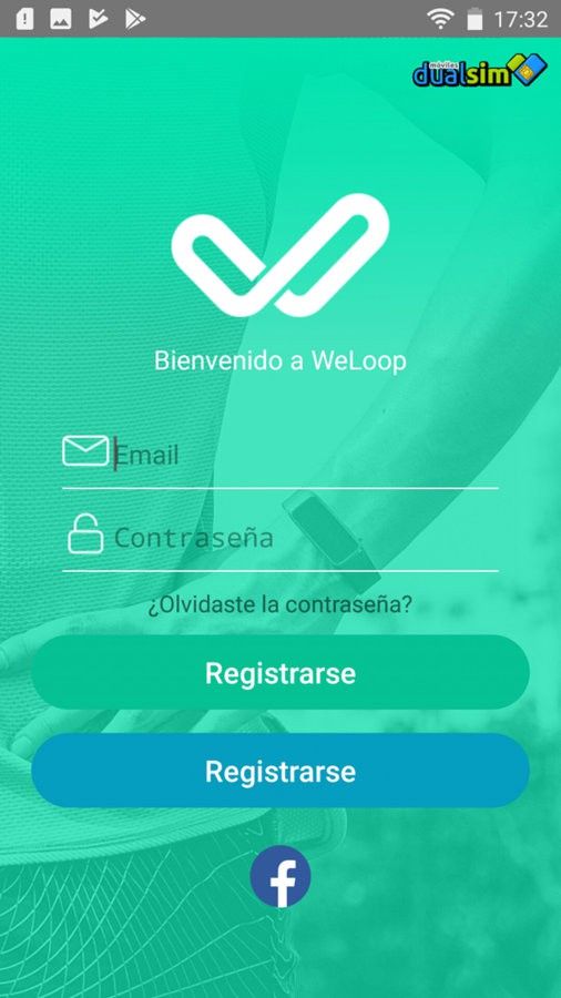

Lo primero es bajarnos la aplicación que encontraremos en la store y que se encuentra en varios idiomas, entre ellos el español:
WeLoop - Aplicaciones de Android en Google Play

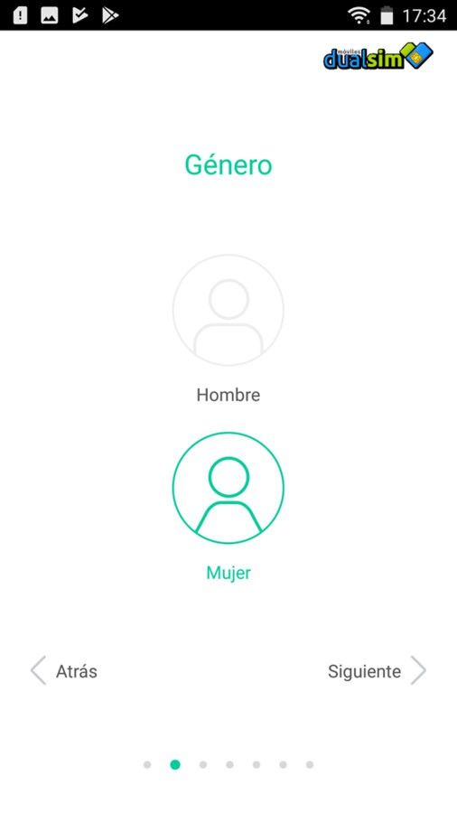

Instalaremos la aplicación en nuestro móvil y la primera vez que la iniciemos, tendremos que crearnos una cuenta. La cuenta nos servirá, al igual que con "Mi Fit", para guardar nuestros datos y que no se pierdan.

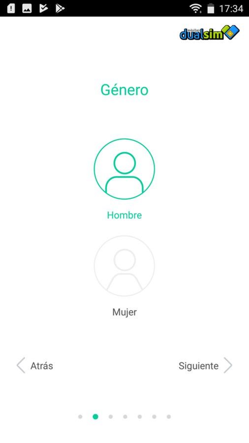

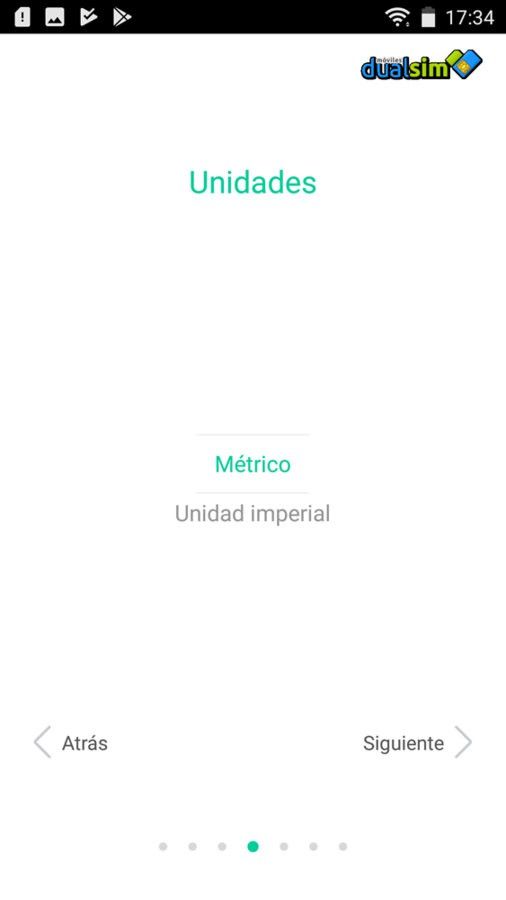

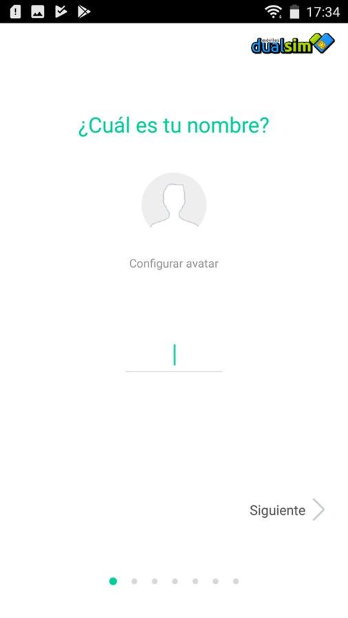

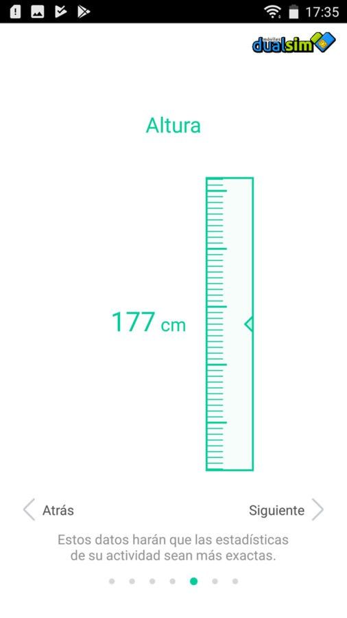

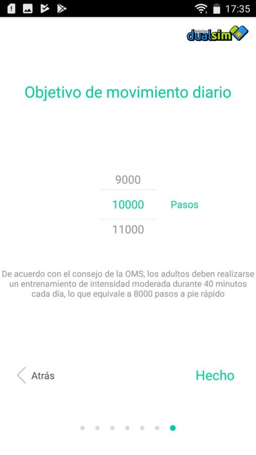

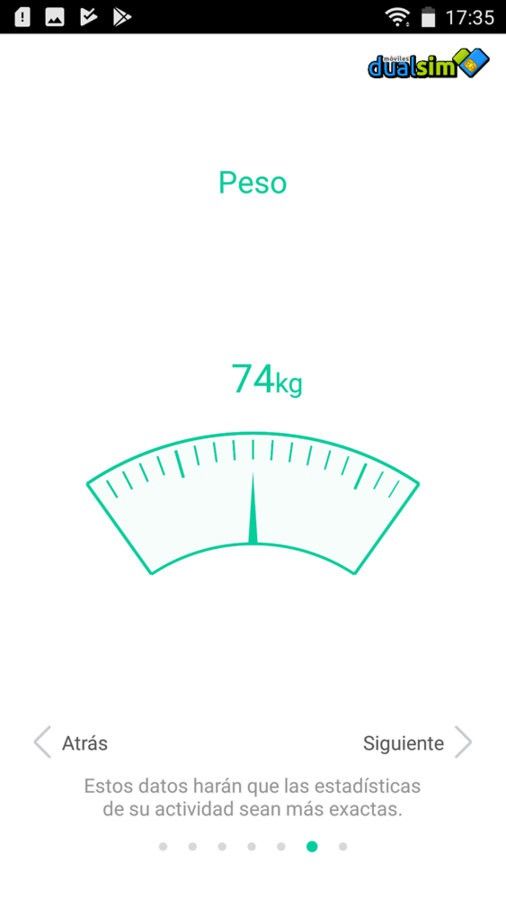

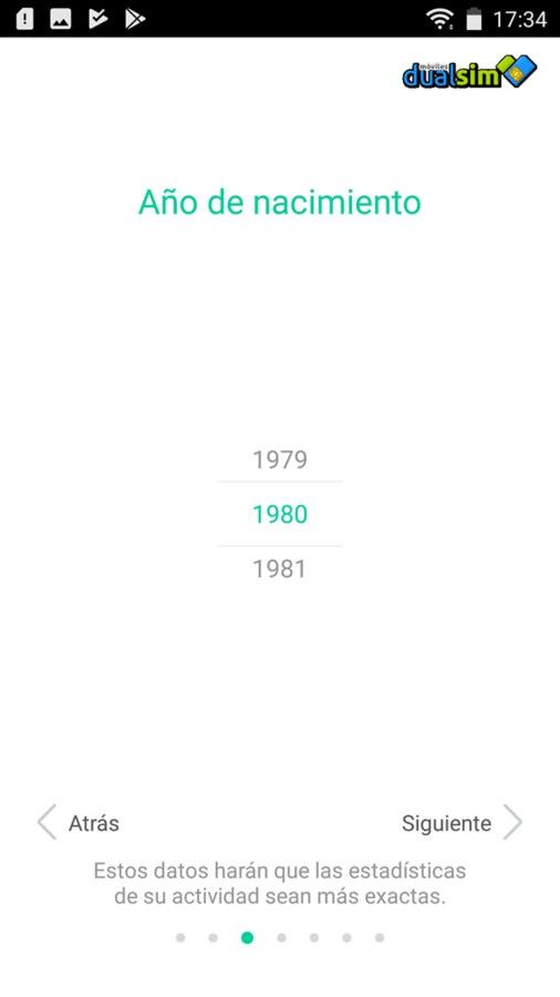

Después de registrarnos, meteremos nuestros datos de perfil: Sexo, edad, peso, altura, etc..., que configuraran nuestra pulsera para realizar mejor los cálculos.

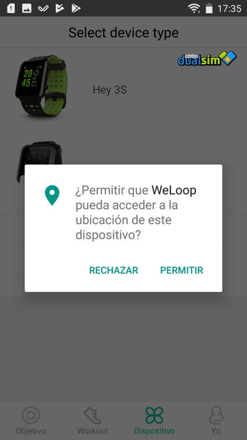

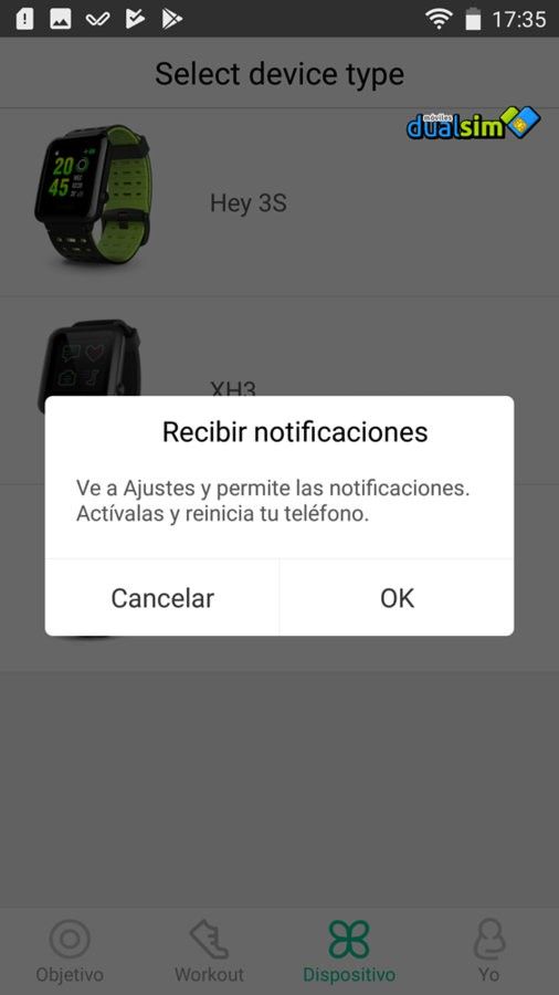

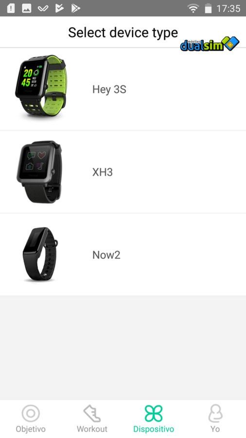

Nos preguntara que dispositivo de Wellop tenemos, pero para esto es necesario encender el BT del teléfono y darle los permisos
Una vez que lo encuentre, tan solo nos quedara seleccionarlo y quedara vinculado.

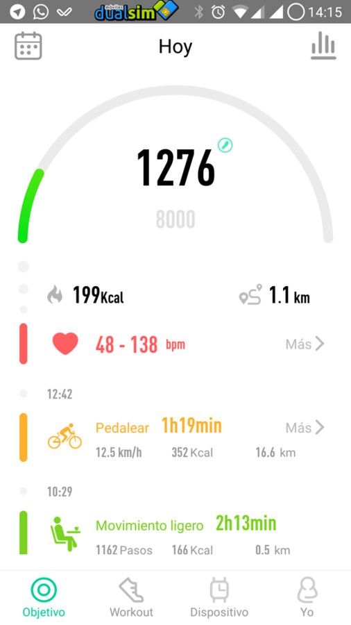

Sin duda la aplicación del móvil es muy importante para sacar el mayor rendimiento y provecho al reloj.
Nos permite interactuar, programarlo, actualizarlo y sacar el mayor rendimiento de todos los datos que nos aporta en nuestra actividad con el: Carreras, marcha, sueño, etc, sin la aplicación el reloj quedaría cojo y en esto suelen fallar muchos smartband del mercado.
La aplicación , en cuanto a conectividad, al menos en mi caso, funciona bien. Sincroniza bien con el reloj, me llegan las alertas que tengo activadas y el despertador funciona sin problemas.
Hay opciones que han desaparecido con la ultima actualización, como es poder instalar diales nuevos que no estén en la propia aplicación y enviar datos del clima al reloj.
La aplicación es muy buena, aunque yo no soy un experto, en la cantidad de datos que nos ofrece de las actividades que realizamos y que podemos revisar con detalle en la propia aplicación: Ruta con google maps, pulso cardiaco continuo, medias de los datos obtenidos totales y parciales, además de detalles puntuales de cada momento.
Pero en un primer vistazo creo que aun le falta algunos detalles que implementar
He realizado un vídeo mostrando el uso de la aplicación, seguro que algo queda. El vídeo es largo, si os cansáis, pues a otra cosa, jajaja.

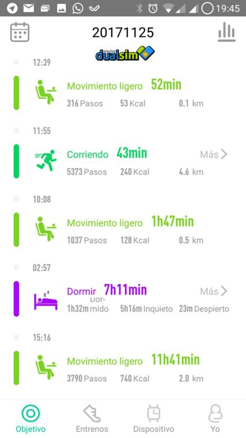

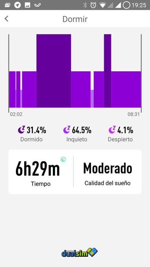

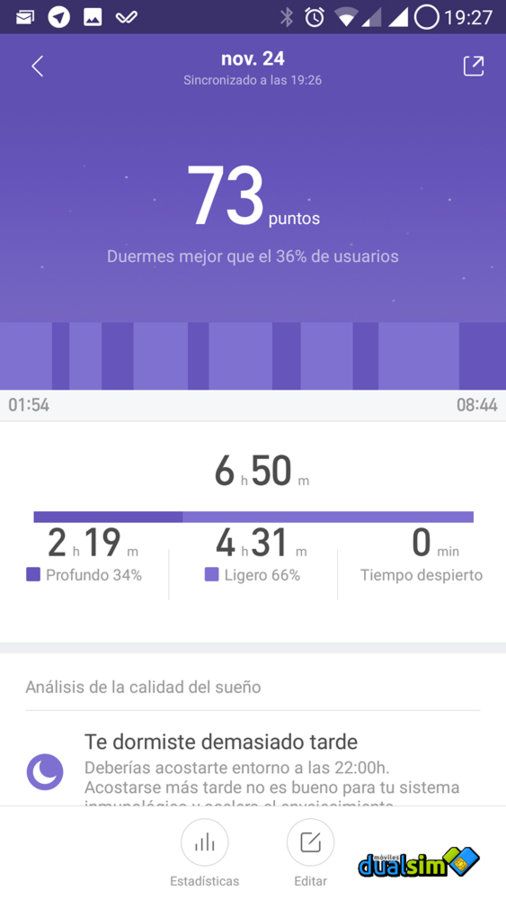

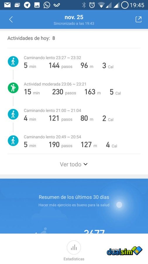

Medición de sueño:
El reloj, al igual que otros dispositivos es capaz de realizar un estudio/medición de nuestro sueño. Me imagino que en combinación de cruzar todos los sensores realiza su interpretación.
Os pondré unos pantallazos de lo datos que da y los comparare con los que ofrece la mi band 2.
En una cosa están de acuerdo las dos, es que duermo muy mal, jajaja
La hora de comienzo y finalización no difieren demasiado, y en los tiempos aproximados de sueño están cerca. La única discrepancia es que uno marca algo de tiempo despierto.
Pero bueno, estos son estimaciones y no hay que tomarse los números al pie de la letra, pero si sirve para tener una idea de la calidad de tu sueño, conclusión: Duermo poco y muy mal.
Centrándome en el apartado de gráficos y estadísticas, aquí debería de mejorar un poco mas aplicación. Puedes ver cada día, de forma simple, tal como lo muestro. No puedes ver estadísticas desde esa misma pantalla, tienes que salir, ir a estadísticas y seleccionar sueño en la parte superior.
Sin estar mal, podrían mejorarla un poco, hay usuarios que le prestan a este dato mucho interés.

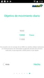

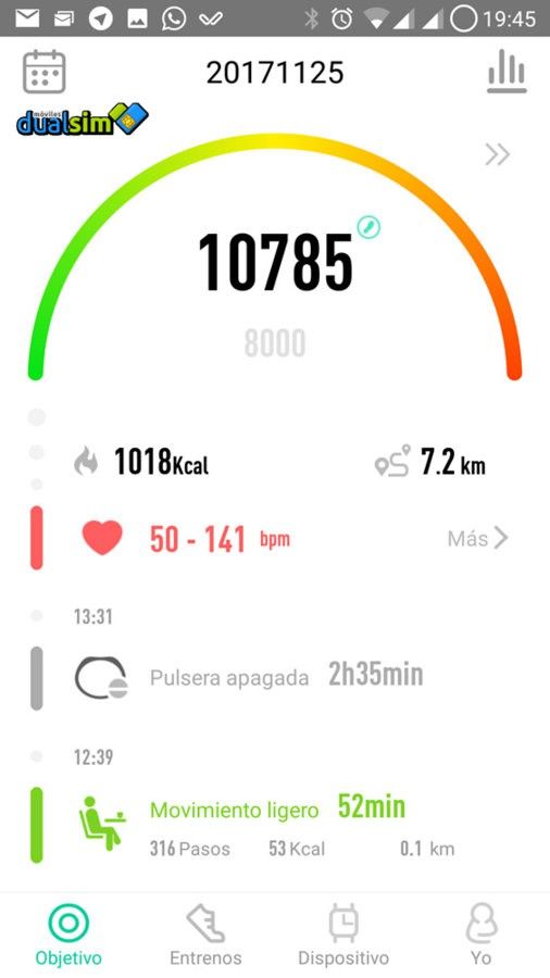

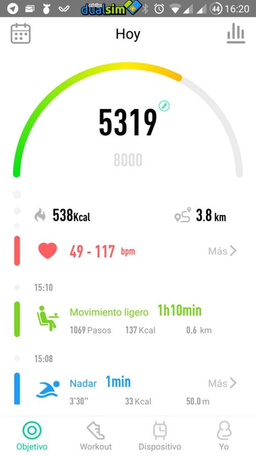

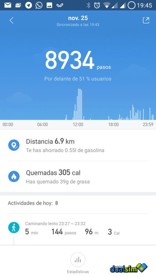

Otra función que realiza sin tener que hacer nada, es contabilizar nuestros pasos. En función de altura y peso + los sensores, calcula nuestro paso.
Nos lo va mostrando en la pantalla principal y nos avisa si estamos cumpliendo nuestro objetivo diario.
aquí también os dejare una comparativa entre la Hey 3s y la mi band 2.
En este apartado no coinciden, suelen variar bastante. llevo el wellop en la muñeca derecha y la miband 2 en la izquierda.
Creo que es mas exacto el weloop, pero tengo que probarlo un poco mas.
Weloop Hey 3s
Mi band 2

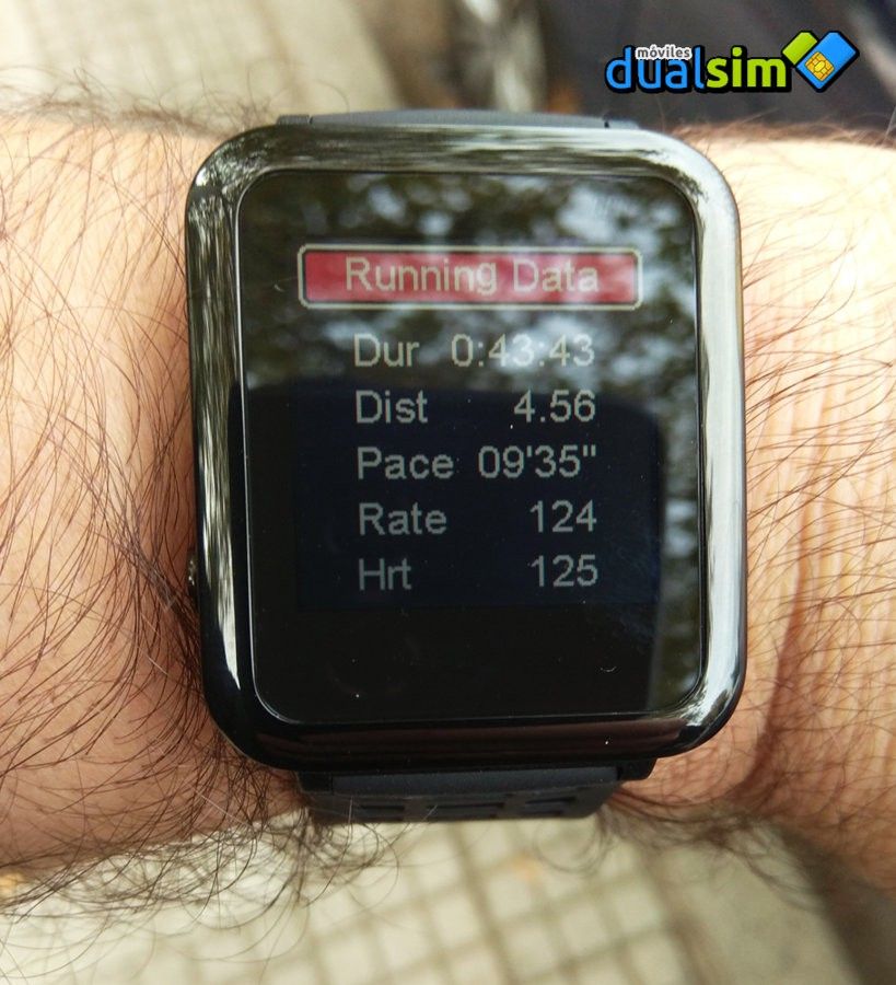

Cuando le indicamos al reloj que vamos a empezar a realizar alguna actividad, los datos e información que recoge durante el tiempo que estemos en ello, es mucho mas completo. Es en estos temas cuando mas partido le sacaremos a la aplicación para poder ver todos los datos.
El reloj tiene definido tres tipos de actividades:
Correr: puede ser en exterior o interior (cinta). En exterior activa el Gps y en interior no lo hace.
Bicicleta: semejante a correr.

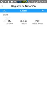

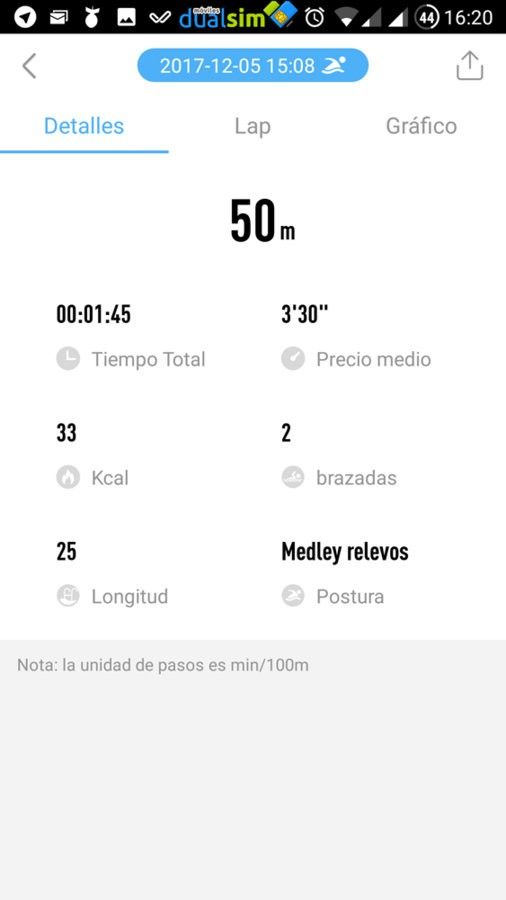

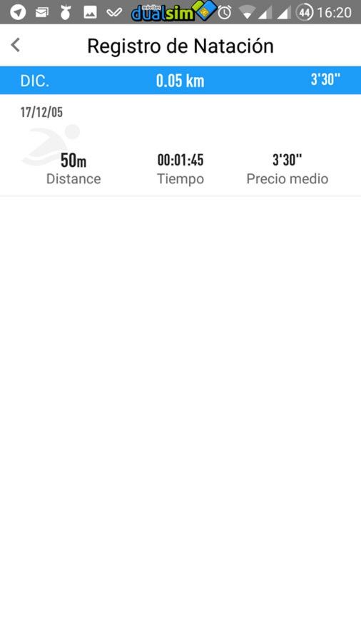

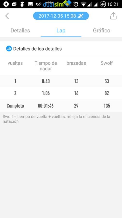

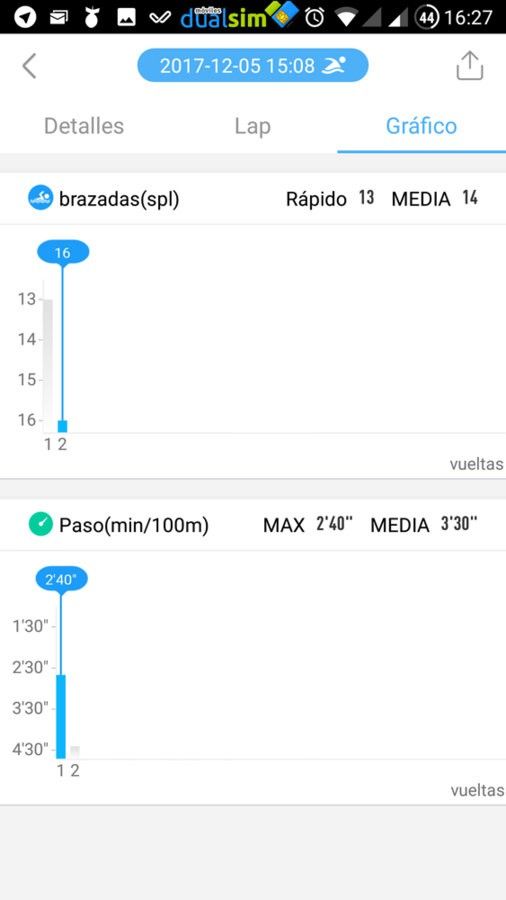

Natación: Aquí solo tendremos que indicar el largo de la piscina. No activa GPS.

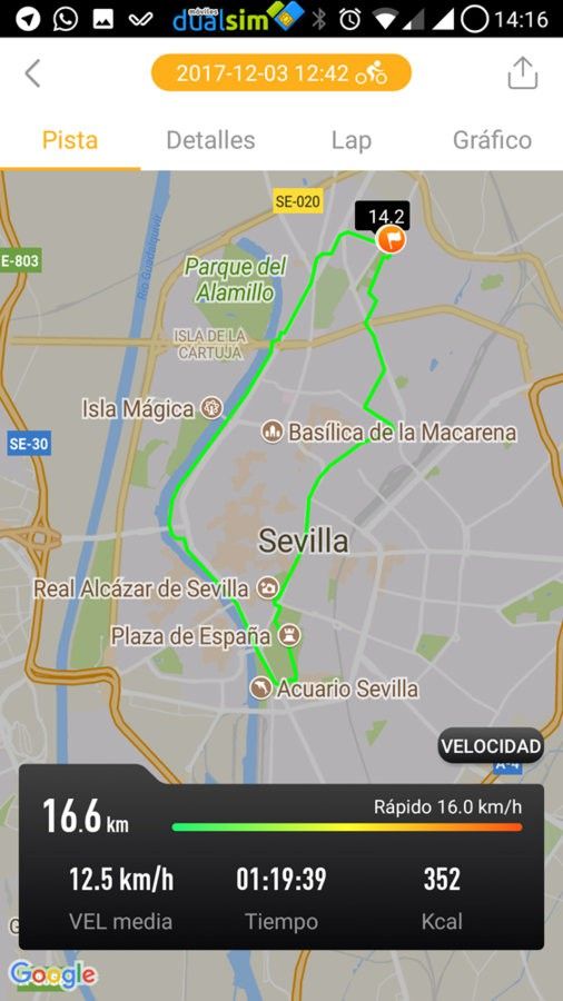

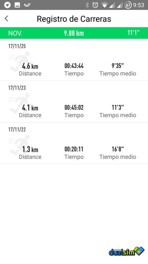

Paseo/Marcha/Carrera

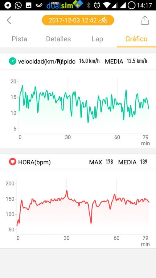

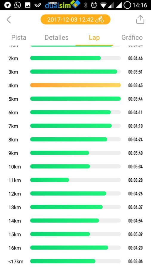

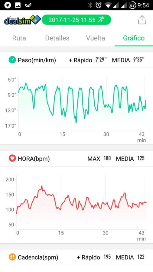

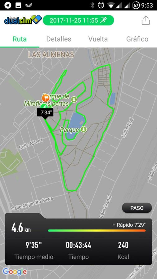

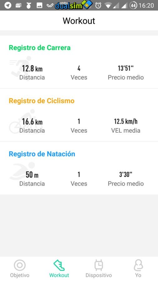

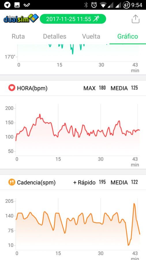

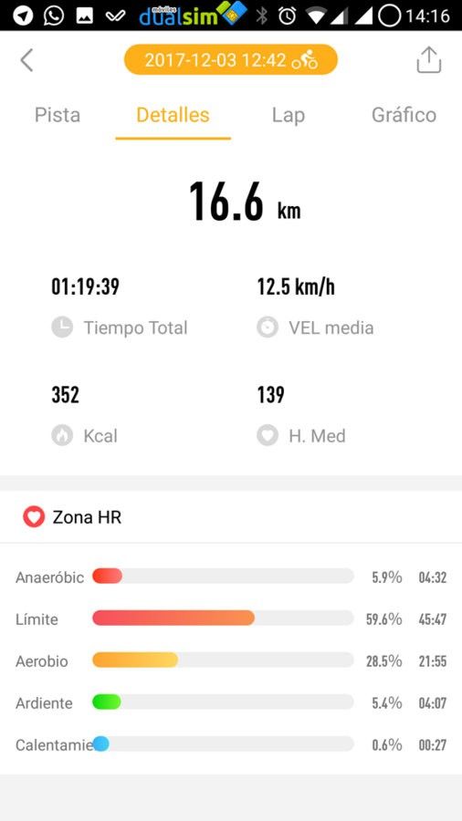

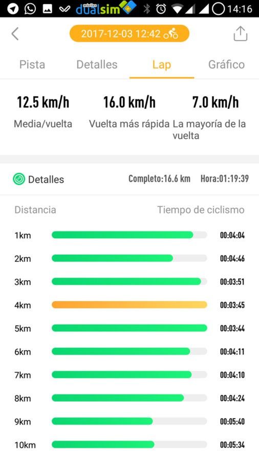

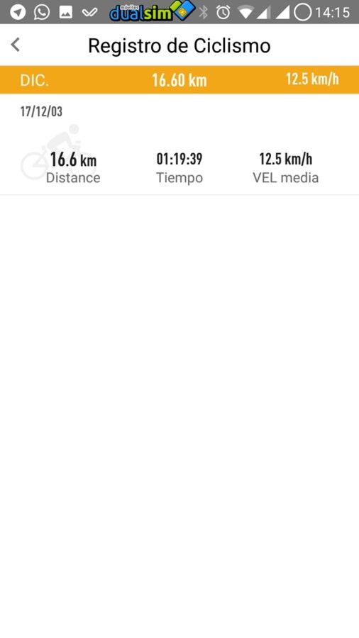

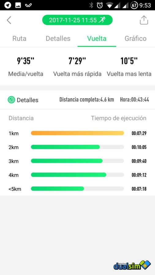

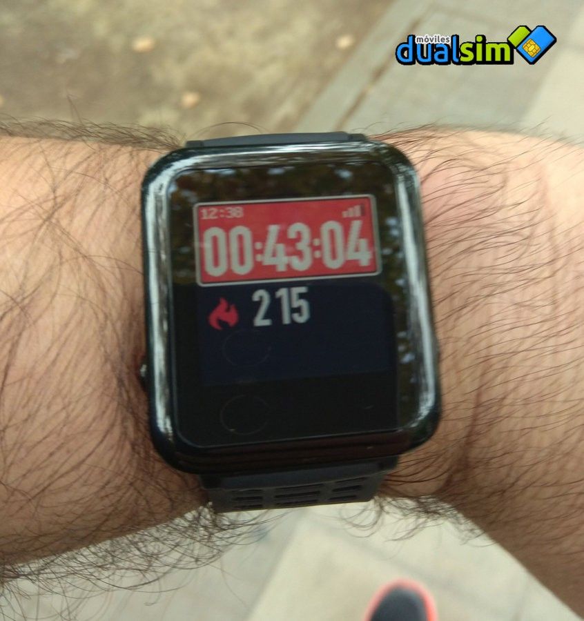

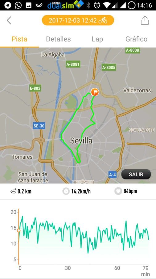

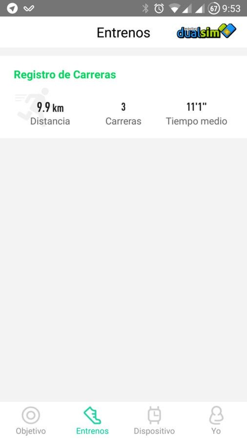

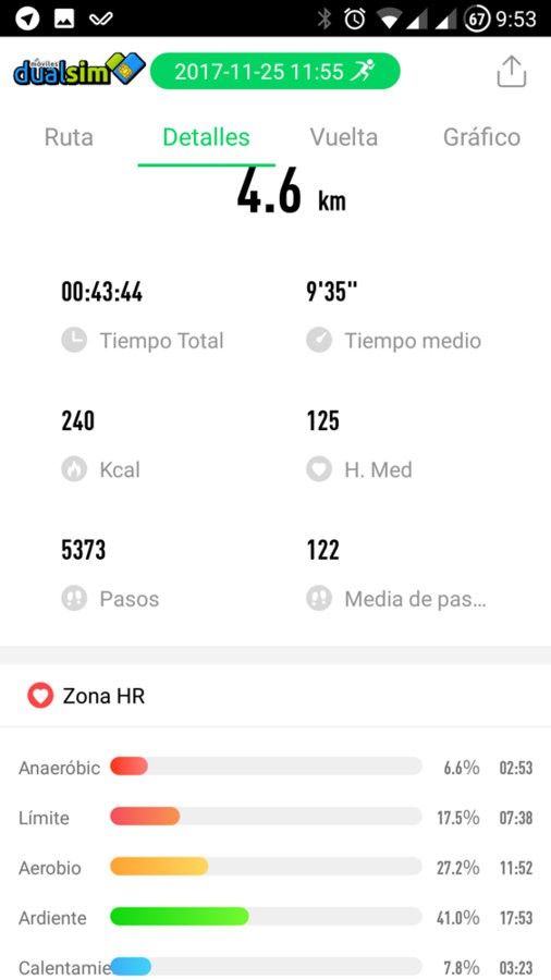

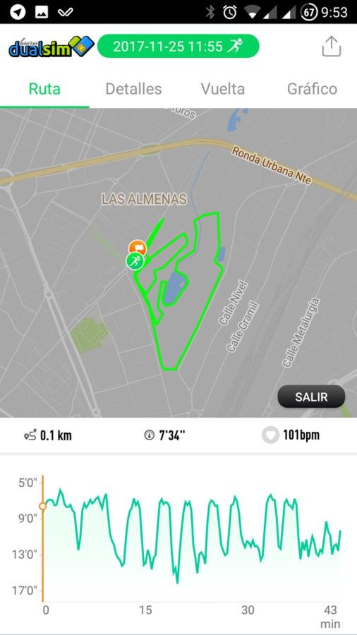

Las primeras actividades que he realizado son las de marcha. Han sido 3 en total.

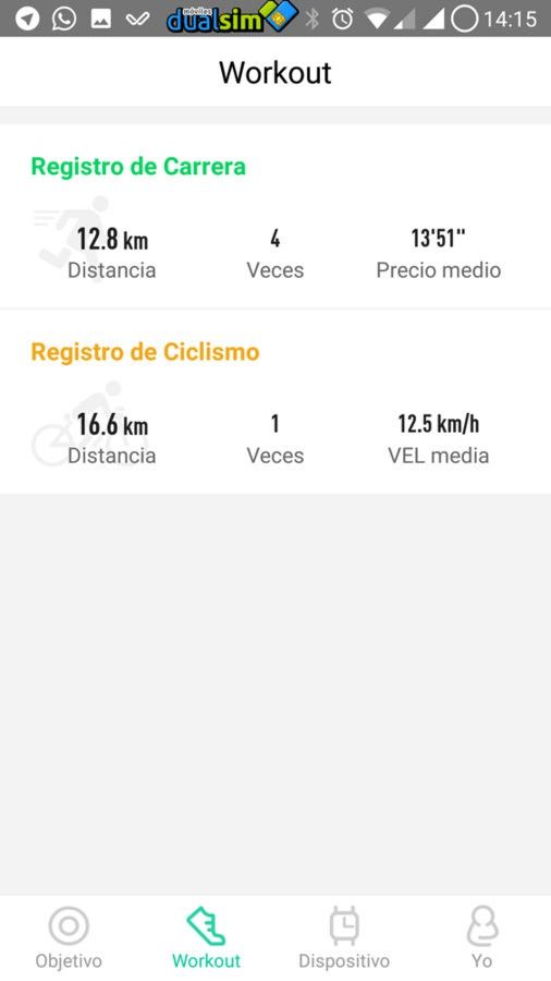

Las actividades quedan registradas en la parte de entrenos de la aplicación y nos aparecen de forma independiente para poder verlas en profundidad una a una.
En ella y como os mostraba en el vídeo y en estas capturas, os deja información muy detallada de registros por tiempo, pulso, cadencia de pasos, localización y todas las medias de tiempo, datos.

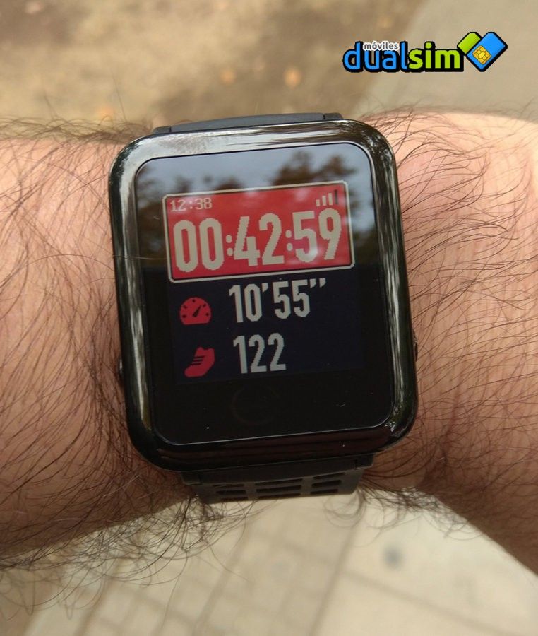

En el reloj, durante la actividad, podemos ver algunas cosas interesantes, pero mucho mas limitado que la apk. Lo que si hace durante la carrera es avisarnos de cada paso por kilometro y nos muestra el ritmo y tiempo.
Los otros datos que podéis ver os lo dejo en unas capturas:
Nos ofrece tiempo total transcurrido, pulsaciones, distancia recorrida, media por kilometro, pulso medio y calorías quemadas.
Para ir pasando a las distintas pantalla, tan solo tenemos que ir pulsando el botón derecho.
Al finalizar la actividad nos muestra un pequeño resumen.
El Gps funciona muy bien y marca correctamente todo el recorrido.

Capturas de la aplicación:
Bicicleta
Pues hoy tocaba realizar la prueba con la bicicleta.
Ha sido mas bien un paseo en bici por la ciudad, por el carril bici, que esto daría para una buena redacción, ya que es increíble el poco respeto que se tiene a la hora de poder usarlo.
Os dejo unas capturas para que veáis todos los datos mejor.
En la captura 1, como observareis, el paseo en bici a sido de 1 hora y 19 minutos, sumando un total de 16,6 km. Pero esto no lo suma al objetivo del día.
Entiendo que no son pasos, pero es ejercicio y deberían de computar de alguna manera para alcanzar el objetivo.
Al iniciar la actividad en el reloj, tardo aproximadamente unos 15 segundos en fijar posición con el satélite y poder comenzar.
En la aplicación, ya sale un nuevo registro de distinto color, con el nombre de "Registro de ciclismo".
Los datos son muy parecidos a los de correr, con alguna diferencia , como en la grafica que omite la de pasos como es lógico.
Nos indica: Distancia recorrida, tiempo medio por kilometro y total, tiempo mas rápido, media de pulsaciones, velocidad media, puntual, máxima y minima.
La ruta en plano es muy exacta

Natación
Por fin he podido hacer una prueba en piscina. Ha sido un poco complicado, porque no estoy apuntado en ningún sitio, pero al final me fui a la municipal y para poder apuntarse, aparte de pagar matricula+ mensualidad ( no hay baño individual ), hay que hacer una prueba de nivel.
Pues la prueba de nivel es la que en principio he aprovechado para probar el Hey 3s. Ha sido muy corta, pero nos da información sobre su funcionamiento.
Han sido dos largos en piscina de 25 mts, el primero libre y el segundo espalda.
En la captura 1, ya podéis ver un nuevo registro en azul, con el nombre "nadar", que en este caso si computa algo al objetivo diario.
En la captura2, en la pagina de actividades realizadas, ya aparece la nueva de natación. Si pulsamos sobre ella, nos mostrara el registro de todos los eventos de natación.
En mi mini prueba, si le damos nos mostrara como en los otros entrenos, 3 paginas:
Detalles: Nos muestra la distancia recorrida, el tiempo total del ejercicio, el tiempo medio ( en este caso el que tardaríamos por cada 100 mts ), calorías quemadas, Largos recorridos (aparece como Brazadas), longitud de la piscina ( se lo marcas al iniciar el ejercicio en el propio reloj) y el estilo de nado ( en mi caso fue libre y espalda, y me lo marca como Medley ya que son diferentes. En caso de un único estilo te lo indicaría.)
Lap: Te indica el tiempo de cada largo de piscina, el numero de brazadas empleado y finalmente te ofrece el "Swolf" que te indica la calidad de la natación.
Cuanto mas bajo sea mas efectiva es y cuanto mas alto es peor. Por lo tanto es un indicativo de la calidad de la natación.
Sale de sumar el tiempo + el número de brazadas.
Os dejo un link que os habla de este tema:
Swolf: la eficiencia llega a natación
Gráfico: En graficos te muestra dos. El primero seria el de las brazadas realizadas por cada largo y la media.
El siguiente seria el de tiempos por cada 100 mts y la media.
Aunque no ha sido ni muchísimo menos una prueba larga, ya veremos si un poco mas adelante realizo una algo mayor, el resultado me parece bueno.
Aporta datos interesantes y marca bien el tema de los largos.
La sensibilidad de la pantalla, ya que lo he usado dentro del agua con las manos mojadas, ha sido perfecto, al menos en mi caso.
En modo natación, el GPS y lector de ritmo cardiaco no funcionan.
