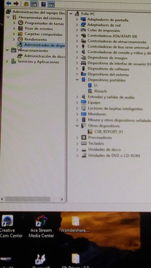

Hola:
No consigo que windows me reconozca el
Xtouch en el administrador de dispositivos sale pero me dice que falta instalación.
Sin embargo al conectarlo como almacenamiento USB sale la micro sd de 4 gigas que tiene puesta y no sale el almacenamiento del teléfono.​

Hola:
hice todos los pasos que indicas pero sigue igual, reconoce el movil pero me da el siguiente mensaje:
Windows no puede iniciar este dispositivo de hardware porque su información de configuración (en el Registro) está incompleta o dañada. (Código 19)

[DOUBLEPOST=1473250011][/DOUBLEPOST]@flixo Ese mensaje te sale cuando intentas instalar el SP_Driver_v2.0 ? o cuando intentas la desactivación de uso obligatorio ?
No, la instalacion la hace y lo del reinicio con desactivacion de firmas tambien, el mensaje sale al mirar las propiedades del xtouch que sale con un triangulito de advertencia en el admin de dispositivos.

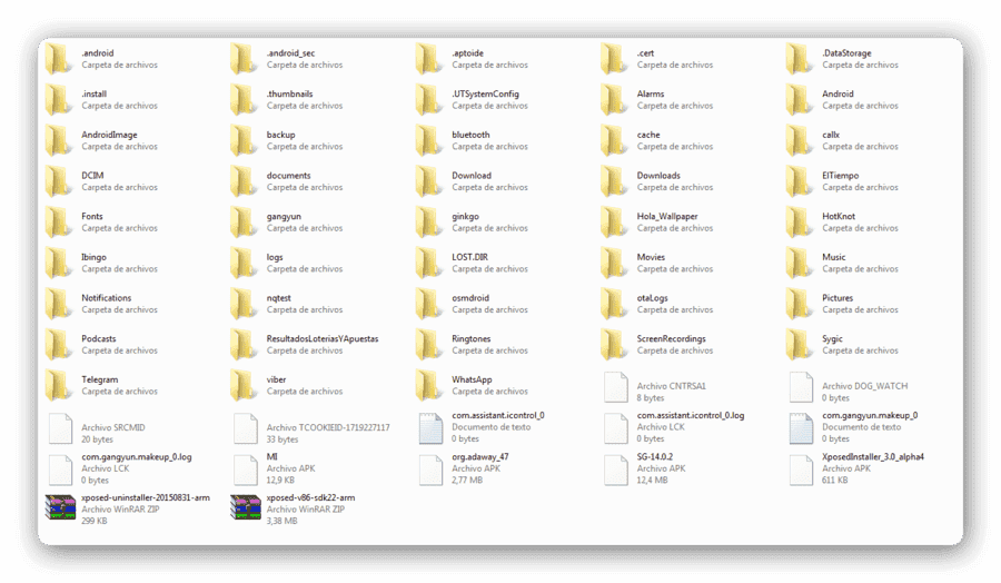

Estas equivocado es para los drivers del móvil, cuando lo pones al ordenador con el USB encendido lo que hace es ver precisamente los archivos de móvil en él!! tanto almacenamiento interno como la MicroSD que se tenga instalada.
Como ves en las imágenes @flixo
@flixo También tienes que activar la depuración USB en ajustes y cuando pones el USB al PC, baja con los dedos la barra ahí tiene que darte la opción depuración habilitada tocas y tiene que esta activada, luego puede que te de otra opción que pone conexión USB a ordenador, ahí puedes cambiar a ver donde lo reconoce el dispositivo, si en USB o en MTP, ese es el multimedia.
