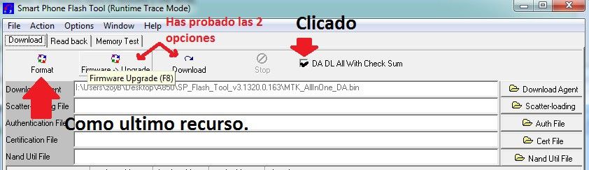

Aquí tienes información sobre el recovery y una ROM.
http://www.htcmania.com/showpost.php?p=9374936&postcount=4
saludos y paz.

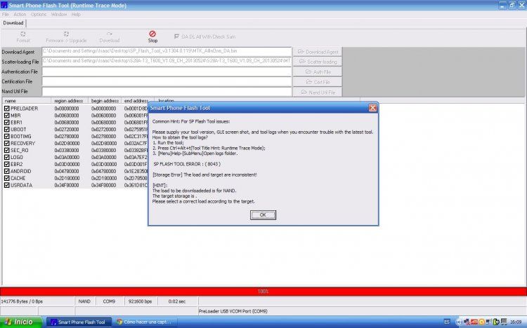

Estimado zoyB, he seguido tus instrucciones y he intentado flasear pero cuando conecto el telefono en unos pocos segundos la linea se pone al 100% y de color rojo y me aparece un mensaje de error: (s_da_nand_flash not_found). Se te ocurre que puede fallar?, muchas gracias de antemano y un saludo, Marisa.
Has instalado bien los drivers y usas el flashtool para ese modelo?
Si es si a las preguntas de arriba....................
Creo que tengo malas noticias:rage: error: (s_da_nand_flash not_found) Ese error es porque no te encuentra o esta corrupta la memoria interna(ROM) es lo que me temía al leer al principio del hilo.
Si has probado todo, solo te queda Format y sino funciona intentar hacer funcionar la "garantía"
saludos y paz.

Creo que lo he hecho bien, he seguido tus instrucciones al pie de la letra, utilizo (SP_Flash_Tool_v3.1304.0.119) he quemado el ultimo cartucho (Format) y me aparece:
me imagino que puede ser el fin de los días para mi Xiaocai, si es así, D.E.P.
La opción de la garantía ya no es posible.
Darte las gracias otra vez por tu tiempo y un saludo, Marisa.
