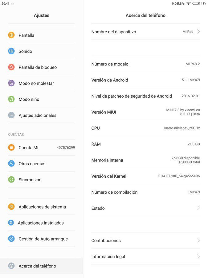

Hola, yo me he animado y la tengo instalada. Viene con la Play Store y la cuenta de Google ya incluidas y funcionando perfectamente. He instalado un juego (Pirate Legends) que era imposible de jugar por el lag en la versión que tenía anteriormente (V7.1.5.0) y ahora va de lujo.

Me he descargado el zip (latte, que es la nuestra), después he arrancado en recovery, he hecho wipe dalvik, caché y data (nada de system ni el almacenamiento) y se ha instalado sin problemas. Como comentario, decir que después de varios intentos de descargarla con la tablet, al final tuve que hacerlo desde el ordenador, ya que nunca se descargaba correctamente en la tablet.
