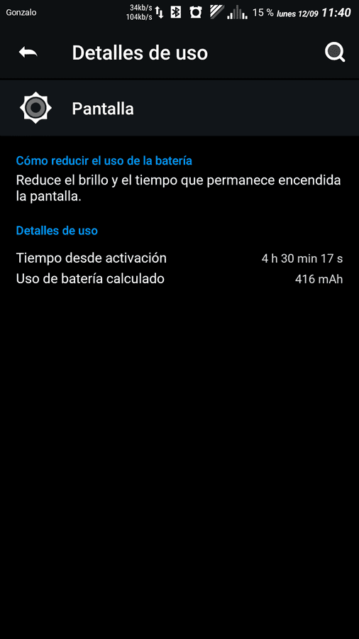

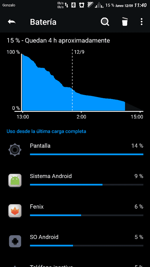

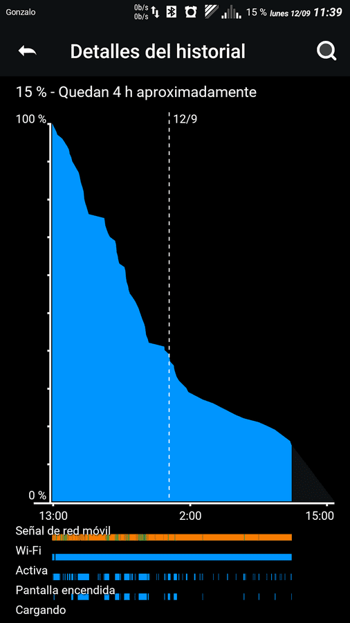

Dejo pantallazos de mis consumos de ayer a hoy. No usé el teléfono demasiado, pero el Wifi y el Bluetooth los dejé activados todo el tiempo. En mi zona (sobre todo en casa) la cobertura móvil no es demasiado buena, lo que también hace que gaste un poco más.
Aún ando con un 15%, suficiente hasta la hora de comer.

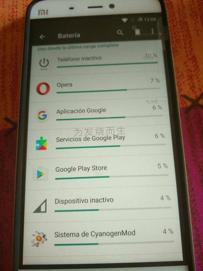

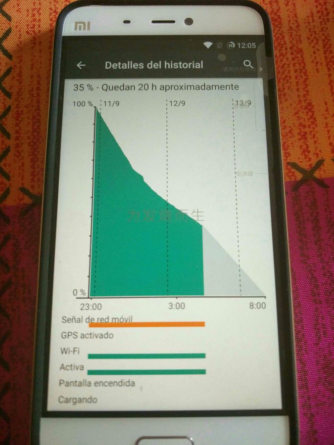

Anoche lo deje antes de acostarme al 51% y ésta mañana estaba al 36%, no entiendo como pone señal de red móvil a tope si no le he puesto la tarjeta todavía, yo creo q hay algo que consume muchísimo....
Desde allí :wink:
Ahí hay algo que no está bien... Tienes alguna App enganchada que te come la batería.
Prueba marcando en Ajustes / Batería / Modo de batería la opción de "Eficiencia"
Me estoy quedando sin ideas...

@Ilich y @Simba
Ya veo los consumos y creo "por lo que veo" que os "aguanta" 1 día aproximadamente a los dos, y no lo veo muy mal, (si estoy equivocado me lo decis).
A mi con CM13 mínimo me aguanta un dia y medio sin problemas y no tengo Greenify y mi configuración es de "equilibrado" en el modo de batería. También es verdad que depende de la "caña" que le des y de las app que tengas, yo personalmente tengo una que es la que mas me gasta "podómetro" pero que quiero tenerla porque me hace falta y por lo demás, uso mucho el telefono y a dias el Tapatalk, muchísimo el correo, etc. Creo que le meto "caña" eso sí, no juego nada.
