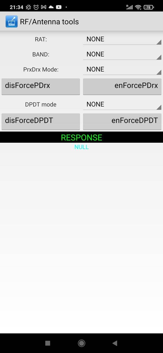

Entrando en el modo ingeniero veo opciones de Rat y Band en los que puedo seleccionar Lte y B28 por ejemplo.
Pero cómo puedo forzar ese cambio?

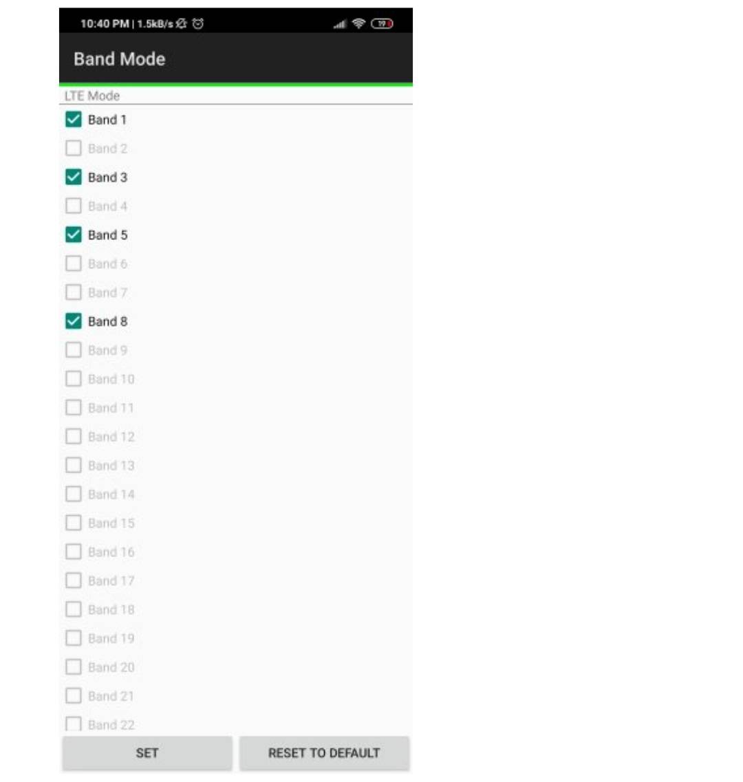

Muestranos en el modo ingeniero como te aparecen las bandas
Algo como esto
Porque si aparecen como en gris, no vas a podeer ya que no las soporta

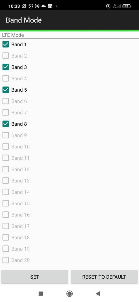

Hola, en realidad estaba en otro modo, ni ingeniero ni programador.
Entré realmente al modo ingeniero y vi las bandas habitadas y disponibles.
Por lo que veo no tengo posibilidad de elegir otras. Se puede hacer algo?
Compré este celular viendo que decía ROM global y me imaginé que era la versión global pero yo no me di cuenta o fue un engaño porque la ROM sí es global pero el celular no.
El modelo es M2004J19C Y por lo que ví, la terminación en C es de la versión china.

No se puede hacer nada lo siento, de ahí que te indicase que versión era. Imagine que te vendieron la versión china con rom global, que no es lo mismo que la versión global.
Solo te queda hablar con el chino que te vendió el móvil por AliExpress y tratar de llegar a un acuerdo si no hace mucho que lo compraste.
