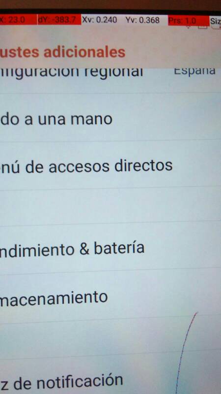

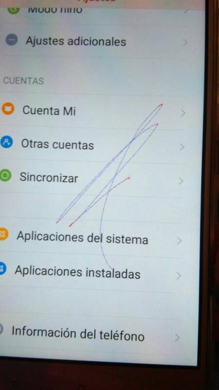

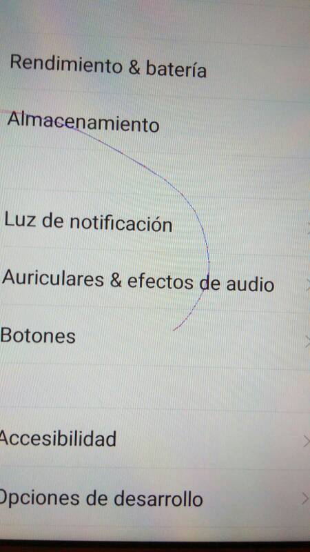

Para rematar paso el dedo por la pantalla y mirar lo que hace....
Desde allí :wink:
Jo...er que es eso? Parece un boli bic... No tengo ni idea que es... Pero ha sido efecto del cambio de Rom?
Yo no tengo modelo con huella dactilar, pero entiendo que si trae la opción De ajustes...
Lo de la pantalla solo se me ocurre que se haya instalado con algún error y solución más allá de volver a flashear o está u otra desde la página xiaomi... Puedes probar la última developer, tal vez vaya mejor (dale al miflash flash All para que haga una instalación limpia):sweat:
@Simba eso es dentro de ajustes de desarrollo, algo de mostrar puntero, el otro día lo use para ver que no me funcionaba bien el táctil de el bluboo maya
