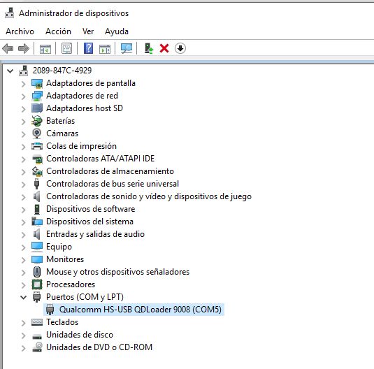

Hola.
Si, lo desbloqueé, tuve que esperar 15 días. Aparecía el logo con el candado abierto.
Tengo cuenta autorizada, descargué ROM desde la página oficial de Mi donde aparecía Redmi 6/A/Pro.
Con MiFlash en fastboot me decía que se había realizado correctamente pero al reiniciar seguía estando la ROM China.
Puse la ROM que me descargué en la micro, inicié en modo recovery y se instaló, aparentemente de forma correcta, pero no reinició. Se quedó con pantalla en negro.
El Pc solo lo reconoce en el puerto COM (es como si estuviera en modo EDL), así que he probado con la herramienta Mi_Flash (versión beta, 2017 y 2018) pero no consigo flashearlo, siempre aparece algún mensaje: "Can not recive hello packet" o "Can not read from port COM..."
Tiene muy mala pinta. He preguntado en alguna tiendas pero nada, ojalá hubiera algún ruso dispuesto por mi zona.
Hola.
Podrían solucionarme el problema con acceso remoto desde teamviewer a través del puerto COM?

Puedes iniciarlo en recovery? Y en fastboot?
Si es así contesta.
Si no puedes probar a desmontarlo y desconectar la batería. Volver a conectar. Si no arranca probar a encenderlo en modo edl con el test point. Y probar a flashear con miflash.
Para iniciar en edl.
1 desconectar batería
2 puentear con un clip o pinzas el teste point
3 conectar USB
4 flashear con miflash
