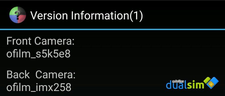

Frontal: 5 MP Sensor Samsung S5K5E8
Trasera: 13 Mpx Sensor Sony IMX258 Exmor RS

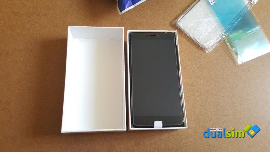

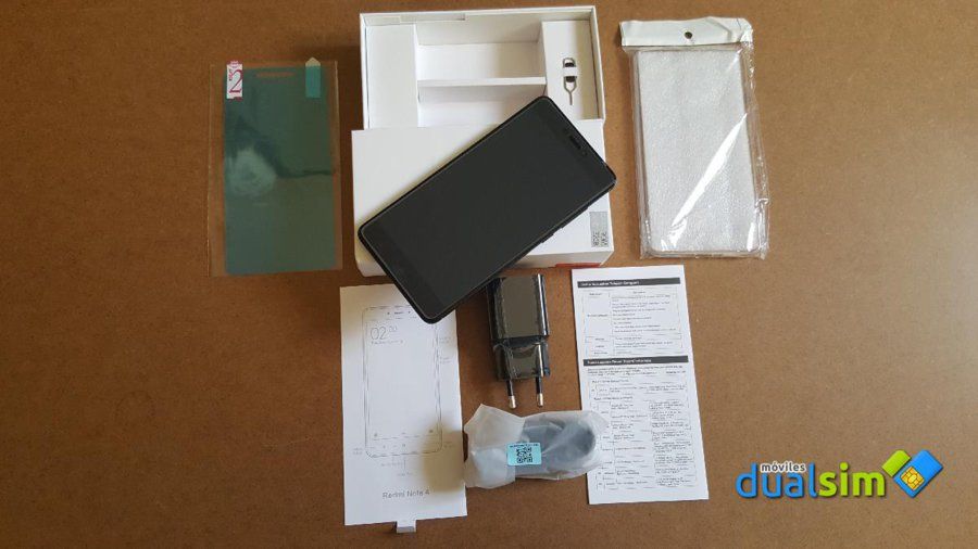

UNBOXING

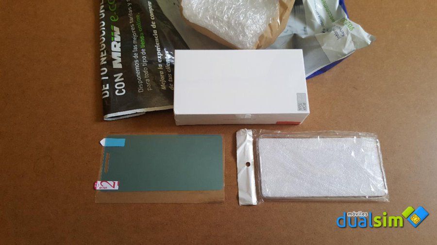

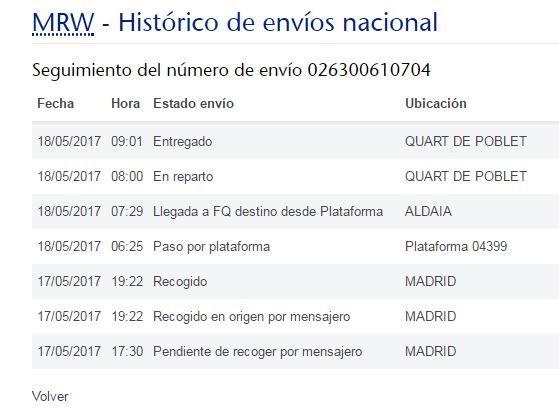

El terminal se ha enviado desde España, por la tienda TuXiaomi.es. La responsable del envio ha sido MRW y, tengo que decir que, mas rapido, imposible...
El paquete ha venido bien protegido y, algo a lo que no estoy acostumbrado a ver, la caja precintada... Ahora vemos la secuencia, en fotos, del unboxing:
Como veis, de regalo te dan una funda de silicona (finilla y bastante malilla) y un protector de pantalla (de plastico). Algo, es algo... A destacar que, como ya es costumbre, se echa de menos unos auriculares como accesorio (casi todas las marcas chinas han dejado de incluirlos)...
Siguiendo con el unboxing, ahora veremos como está hecho el Note 4 Global:

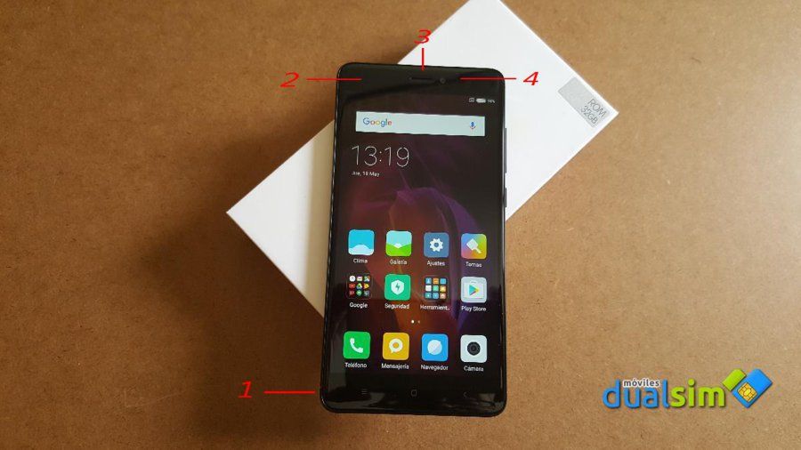

PARTE FRONTAL
  1. Botones de navegacion capacitivos y retroiluminados (gracias Xiaomi,no todos los moviles los llevan).
  2. Los sensores (muy bien escondidos porque no se notan).
  3. Altavoz.
  4. Camara selfie.
  5. NOTA: se me olvidó poner este punto.. Tiene led de notificaciones justo donde estan los sensores...

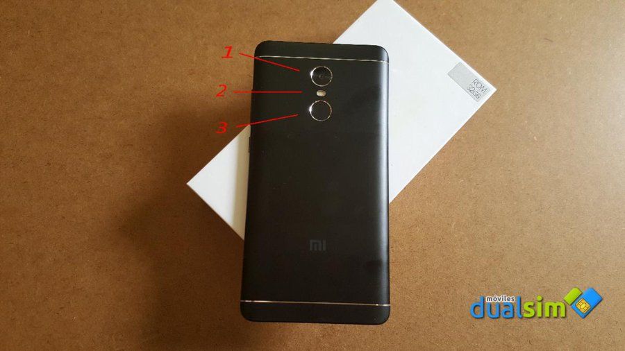

PARTE POSTERIOR
  1. Camara.
  2. Flash dual led
  3. Sensor de huellas.

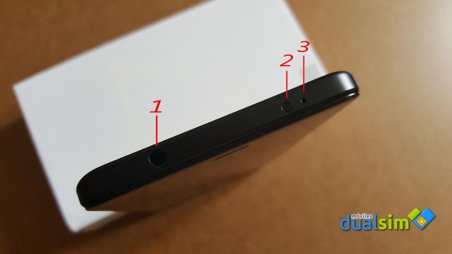

PARTE SUPERIOR
  1. Jack 3,5 (salida de audio/auriculares)
  2. Sensor de infrarrojos (raro es el movil que lo lleva... Algunos Huaweis/Honor y LG's, que yo conozca)
  3. Microfono

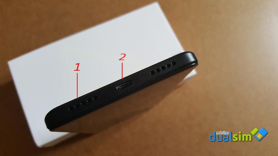

PARTE INFERIOR
  1. Altavoz
  2. Usb estandar (lastima, me hubiese gustado que ya llevara el Usb Tipo C)

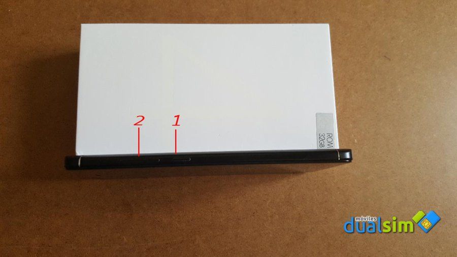

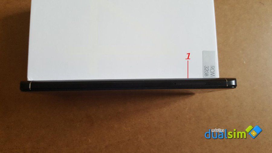

LATERAL IZQUIERDO
  1. bandeja de las sim/micro sd (es híbrida: dos sim, una micro y la otra nano, o una micro sim + micro sd).
LATERAL DERECHO
  1. Boton de inicio (power)
  2. Boton de volumen

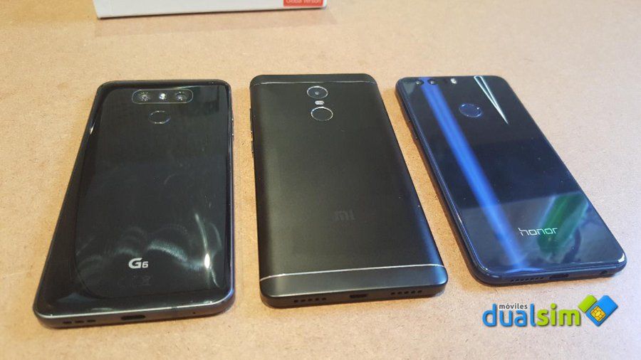

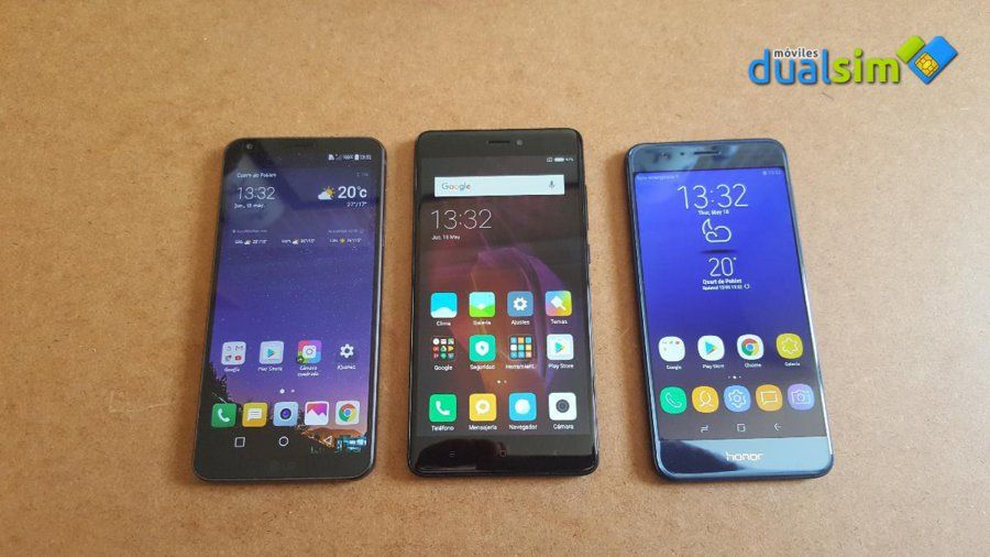

Ahora vemos a nuestro Note 4 Global junto a dos bestias pardas: el Honor 8 y el LG G6 (para comparar tamaño/pantalla).
El Honor 8 tiene una pantalla de 5,2" pero es casi del mismo tamaño que el Note 4, que la tiene de 5,5"... Sin embargo, el LG G6, con una pantalla de 5,7" en formato 18:9, es ligeramente mas pequeño, aprovechando mas el espacio frontal.
En cuanto al diseño, claramente gana el Honor 8... es bonito de narices. El Note 4, en version negra, no llega a convencerme del todo ya que, al ser de aluminio, estoy convencido que acabará pelandose o desgantandose. A parte, el color mate tampoco hace que se vean las huellas, como pasa en los otros dos terminales, que son de cristal.

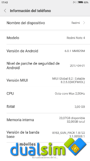

En esta review he decidido empezar, primero, por su interfaz, o capa de personalizacion. Nunca habia probado la MIUI (en ningún terminal).
Despues de ojearla un rato, te das cuenta de que android, como sistema, casi no se vé. Me pasa lo mismo que con la EMUI de Huawei. Una cosa es alterar el sistema android visualmente y añadirle (o quitarle y/o modificarle) ciertos aspectos. Pero MIUI va mas alla de una capa de personalizacion; es un sistema operativo que dista del android original. No digo que no me guste. EMUI, por ejemplo, me encanta, lo que pienso es que, tanta modificacion, puede "lastrar" el sistema original.
Algunos me han dicho que MIUI no me iba a gustar si no estas acostumbrado... En lo que llevo con él, no me desagrada; me recuerda a EMUI pero mas bonito, visualmente.

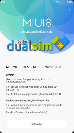

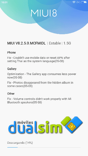

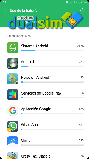

Nada mas encenderlo y configurarlo básicamente, me di cuenta de que se me estaba descargando una actualizacion (no me la notificó... No se si habrá que configurar las notificaciones para algunos casos). Me percaté al bajar la barra de notificaciones:
Como me vino con poca batería, paré la descarga de la actualizacion, lo puse a cargar y, cuando ya estuvo "lleno", lo dejé que terminara. Cuando ya estaba listo, continué con mi "exploracion".

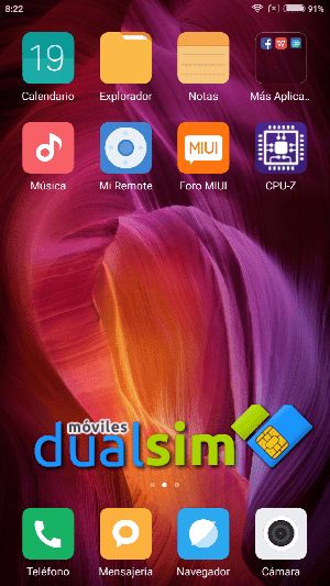

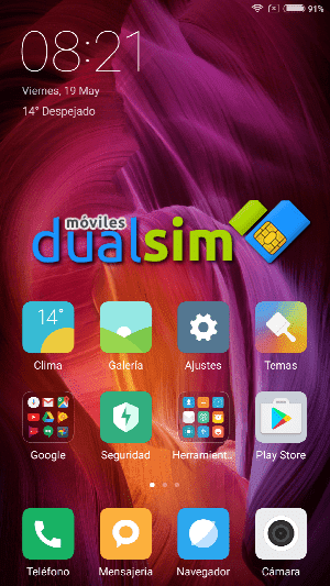

Dicho esto, asi viene el Note 4 (salvo la app CPU-Z que yo le acabo de instalar)

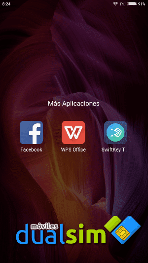

Para el que no conozca MIUI (a estas alturas creo que casi nadie), ésta carece de cajón de aplicaciones, como otras tantas capas chinas (EMUI de Huawei, VIBE UI de Lenovo, etc). Aunque parece estar poniendose de moda ya que el LG G6, por ejemplo, te da esa opcion (previa descarga de su LG UI 4.0). Creo el nuevo Galaxy S8 tambien viene asi (no lo he tenido en mis manos).

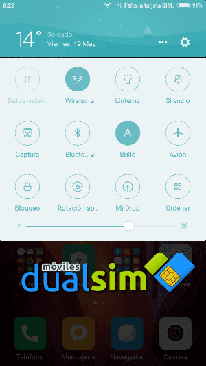

Un detalle que me ha gustado un monton es que, en la barra de notificaciones, viene "incrustado" el tiempo... A mi juicio, muy util:

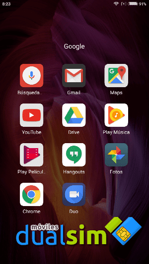

Lo que no me ha gustado es que integren, de forma nativa, casi todas las app's de Google; no este Xiaomi, si no , practicamente, todas las marcas. La culpa es de Google, que los obliga... No estoy de acuerdo con eso porque la mayoria de esas aplicaciones, no las voy a usar nunca y me ocupan un espacio inutil en la memoria. Otras que vienen de forma nativa, como por ejemplo Facebook, tampoco me hace mucha gracia. Vale que se pueden desinstalar o inhabilitar, pero están ahí y me sobran.
Siguiendo un poco con MIUI, tiene un apartado que se ha puesto de moda, independiente del menu de ajustes, y es el de seguridad. La verdad es que esto ya se lo he visto a los Huaweis en EMUI pero en MIUI parece mas completo:
Está muy bien y desde aqui, puedes acceder a varios aspectos del movil. Lo único que no me gusta es que te pida permiso para todo (aunque esto ya es habitual desde android 6)... Creo que google, con esto, está evitando el root (cada vez se lo ponen mas dificil a los usuarios que quieren rootear los moviles para tener acceso total). Por otro lado, esto tambien demuestra un escalón mas en la seguridad del sistema; sin tu permiso, las app's estan muy limitadas.
El menú de ajustes tambien varía un poco conrespecto al de Android limpio, como en toda capa de personalizacion. Ademas, me gusta los apartados que tiene "novedosos" para mi.
Resumiendo, y sin hacer incapié en sus ajustes, Miui me está gustando... Habrá que hacerse a él, como me pasó con Flyme en el Meizu Pro 5 y como me pasó, tambien, con EMUI en Huawei... Cuestion de gustos...

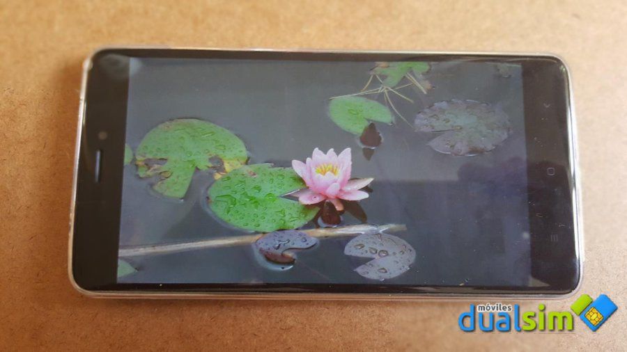

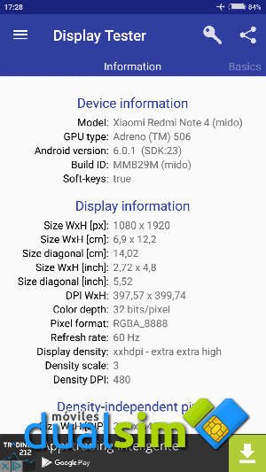

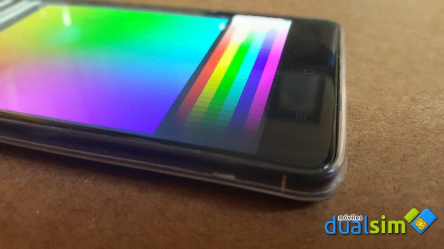

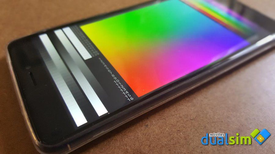

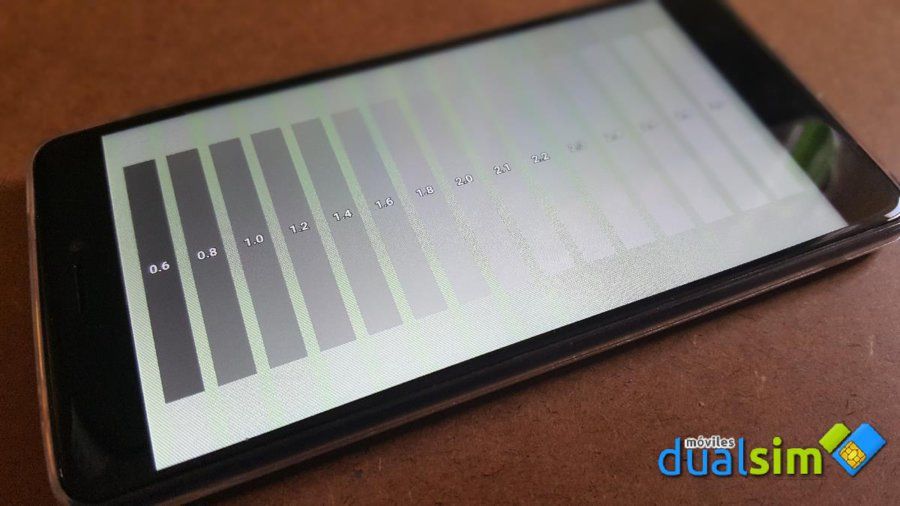

Ahora si. Vamos a comenzar a "escudriñar" el Note 4... Y empezamos por la pantalla. Panel IPS de 5,5", con resolucion FHD... Para ser un panel IPS, me ha sorprendido gratamente como se ve, No es que sea fan de las pantallas amoled, pero las IPS resultan muy buenas si estan bien configuradas y son de calidad (el ejemplo mas claro lo tengo con las pantallas de los LG... Pasó por mis manos un LG G4 y tenía una pantalla muy buena... Ahora tengo un LG G6 y sigue siendo de lo mejorcito que he visto en pantallas)... La pantalla del UNIDIGI Plus E tambien me dejó un buen sabor de boca (tambien IPS).
Display tester y Multitouch tester han sido las encargadas de verificar la calidad del panel.
Un panel capacitivo de 10 puntos es lo normal hoy en dia. Sin embargo, 480 DPI para un panel de 5,5" con resolucion FHD es alucinante. Muy buena densidad, si señor... Y eso se nota a la hora de haberle practicado los test:
Un ángulo de vision que raya la perfeccion y una luminosidad que el sol apenas le afecta, hace que la pantalla del Note 4 Global, "brille" (para poder hacerle las fotos he tenido que reducir al maximo el brillo porque la cámara capturaba demasiada luz en la pantalla y no se veía un pijo).
Resumiendo: Muy buena pantalla a todos los niveles. Tamaño y nitidez perfectos y un exquisito brillo. Los colores son como deben ser (al que le guste ver la pantalla de otra forma, en los ajustes, apartado de la pantalla, puede modificar tanto brillo como temperatura de ésta)...

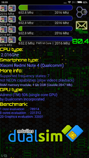

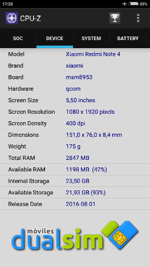

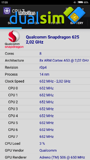

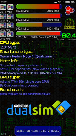

Ha llegado el momento de ver las tripas del Note 4 Global. Vamos a ver muchos numeritos, pero tranquilos... Yo os iré explicando en base a mi experiencia de usuario.

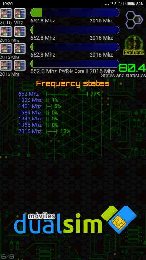

Vamos a partir de la base de que el Note 4 lleva un SoC Qualcomm SD625, octocore 64 bits, a 2,0 Ghz; una GPU Adreno 506 a 650 Mhz y una ram de 3 GB; una pantalla FHD de 5,5" y una bateria de 4000 mAh... Esto es lo que nos dice el fabricante... Pasamos CPU-Z y CPU Identifier...
Cosas destacables... Parece ser que el SD625 no tiene tecnología big.LITTLE tal y como la conocemos (para aquel que no sepa lo que es la tecnología big:LITTLE aqui dejo una breve explicacion:
"Big.LITTLE es una tecnología cuyo principio básico es bastante sencillo: utilizar el micro adecuado para cada tarea. Dentro de un procesador de este tipo te encontraras grupos de dos núcleos cada uno de estos diseñados de manera distinta. El núcleo Big se encargará de funcionar cuando estemos trabajando más activamente con él y buscamos que nos responda de la manera más rápida posible, mientras que el LITTLE solo funcionara cuando no necesitamos tanta potencia de cómputo. De esta forma el resultado final que se consigue es que el procesador consumirá mucho menos que usando sólo el big sin perder la posibilidad de usar su capacidad de cálculo cuando sea necesario.")
Pero, por contra, su construccion lo hace de bajo consumo y, por tanto, le cuesta calentarse. Qualcomm ha dado de lleno con este procesador. Es medianamente potente y no se calienta...
En cuanto a la ram vemos que monta un módulo de 4GB pero capado a 3GB (2847 MB)
En cuanto a la batería no hay nada destacable. Es la info que ya sabemos por parte del fabricante...

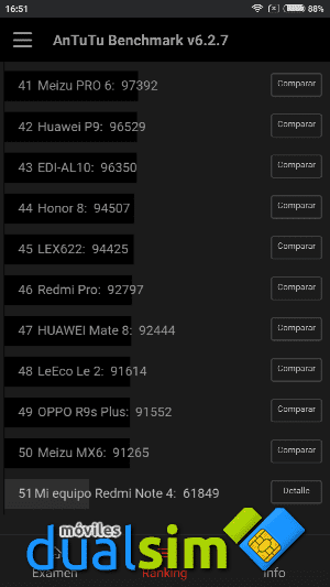

Primero, y casi obligado, pasamos el Antutú:
La puntucacion no es, para nada, mala. Tiene , en general, un rendimiento mas que aceptable. Y lo que me ha gustado, no se calienta. En el uso diario, ni te fijas que es un SoC de gama media, construido para consumir poco y no para ser una bestía de potencia... Es que no te das cuenta porque rinde realmente bien. De todas formas, quise exprimirlo un poco mas.
Un truco que utilizo en el Antutu, para hacer un poco mas de puntuacion es inhabilitar apps que no vaya a usar e instalarle grennify para hibernar aquellas apps que no puedo deshabilitar. Por desgracia, en el Note 4 Global, apenas hay apps que se dejan inhabilitar (creo que ninguna). Solo dos o tres se pueden desinstalar... Asi que "tiré" de Grennify todo lo que me permitió "tirar"...
Volví a pasar el Antutu y...:
Vaya!! Cien puntos mas... Creo que se le puede sacar mas rendimiento si consiguieramos quitar muchas apps que, San Google, quiere que esten presente en todos los moviles...

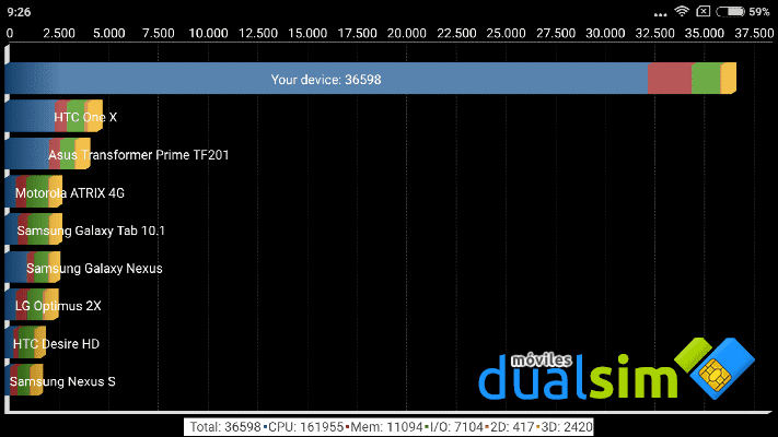

Por último, y para levantar la moral sobre los números, le pasé el quadrant:
Como se nota que la base de datos está muy desactualizada... El resultado es aplastante... A que sienta bien ver la barra tan alejada de los otros modelos comparados??? Efecto placebo :smile:

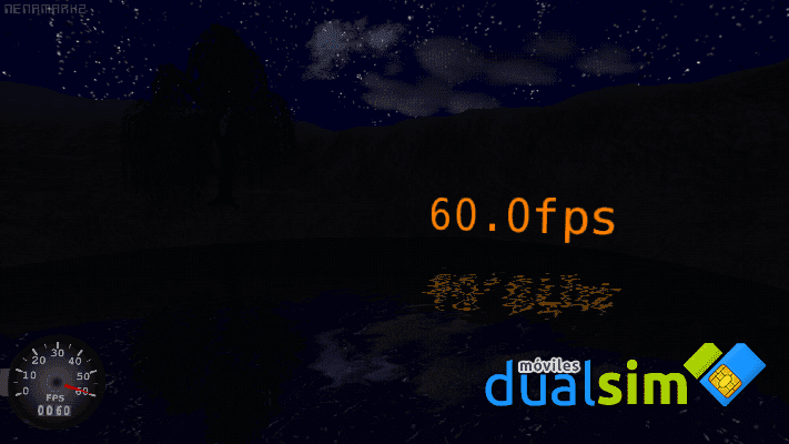

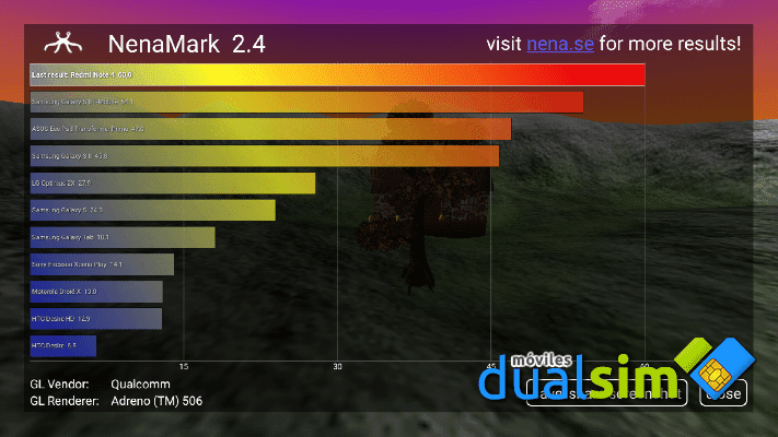

Vamos con la GPU. La Adreno 506 Ha sido la elegida para dotar motor gráfico al SoC del SD625. Está, tambien, dentro de la gama media de GPU's asi que, tampoco esperemos milagros...
Nenamark es la culpable del primer test:
No está mal... Juraría que he llegado a ver mas de 60 fps... entre 60 y 65 he llegado a ver...

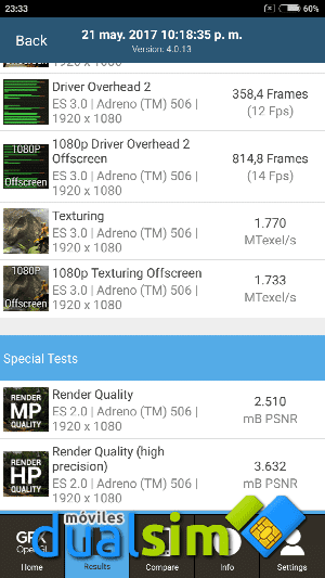

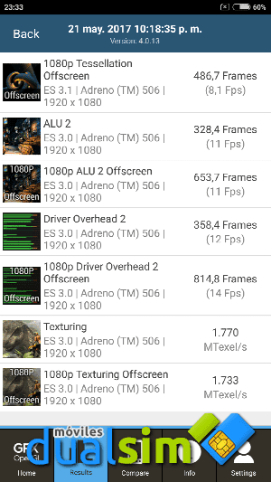

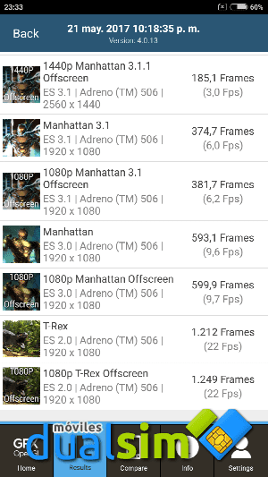

Ahora viene un test muy duro: el GFX OpenGL... No os asusteis por los numeritos (que tampoco se van a entender). Las capturas son ilustrativas a lo que comentaré despues:
En primer lugar, me rallé y le dí al test completo, cuando tenía que haber seleccionado los test que realmente debía de utilizar... Menos el primero, todos pueden servirnos de guia.. eso y que estuve pendiente todo el rato del test, viendo como la GPU "agonizaba" por momentos.
Resumiendo los resultados: son test muy severos y la Adreno ha sufrido. Había momentos que se atascaba, pegaba saltos... Otros que iba muy fluida (test menos exigentes)... Pues eso, yo no me instalaría un juego muy pesado porque podría darse el caso de que agonizara yo tambien.
En resumidas cuentas: cumple, como el procesador...

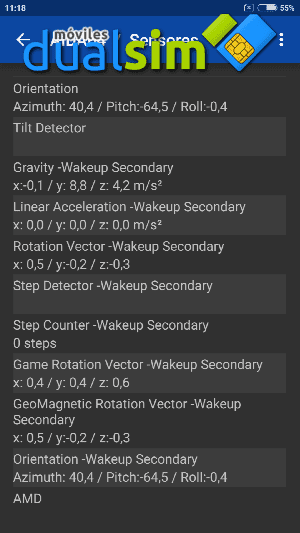

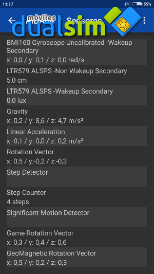

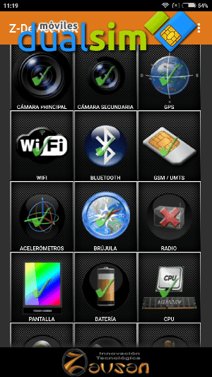

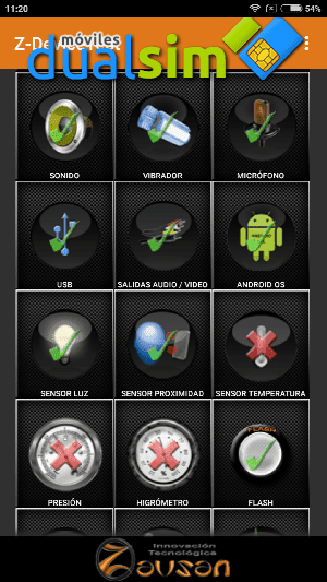

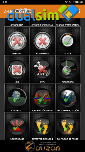

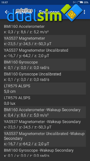

En cuanto a los sensores, éste RedMi Note 4 viene supercargado...
Para identificarlos, le he pasado el Aida54 y el Z Device Test. El resultado ha sido algo inesperado, ya que me he encontrado con una sorpresa...
Sensores que detecta el Aida64 (que no son pocos):
Observar bien todos los sensores que tiene... Os habeis dado cuenta??? No?? Quizás el Z Device test os lo ponga mas claro:

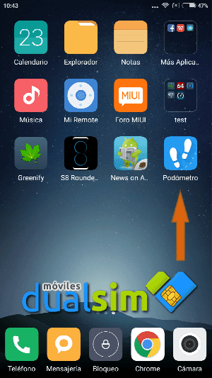

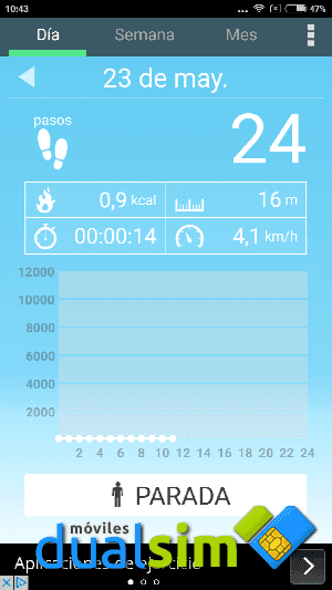

Ya os habeis dado cuenta??? Si señores, el Redmi Note 4 tiene podómetro o, lo que es lo mismo, contador de pasos. No me suena que nadie haya hecho referencia a esto (tampoco he investigado a fondo por la red).
Para verificarlo del todo, le he instalado una app: podometro (tampoco iba a buscar una gran app ya que era tan solo para ver si el sensor estaba activo o no)... Pues i, funciona:
Pues para ir terminando el apartado diré que el Note 4 viene plagado de sensores (mas de los que suelen tener los demas dispositivos en este rango de precios y gama).

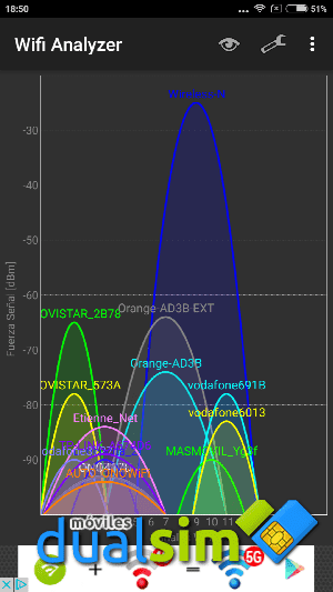

Lo primero que vamos a ver es la red Wifi. El RedMi Note 4 es compatible tanto con redes wifi a, b, g, n (2,4 Ghz) como con redes AC (5 Ghz). Vamos a ver la calidad de la antena que tiene la wifi... A ver como recepciona la señal. Primero veremos en una red AC (5Ghz) y despues en una red N (2.4 Ghz)
WIFI AC (5Ghz)

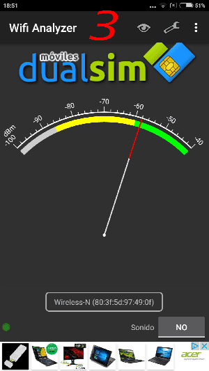

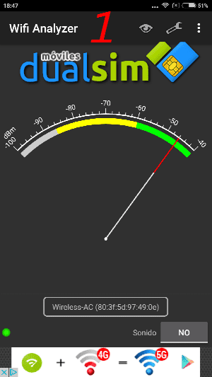

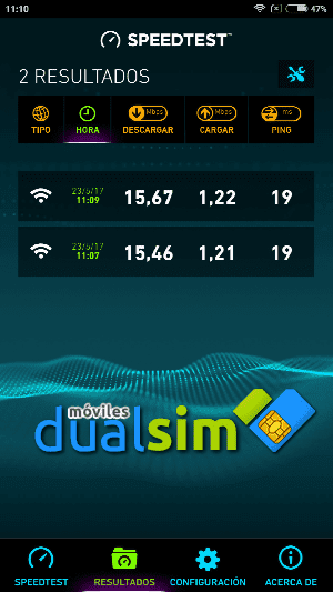

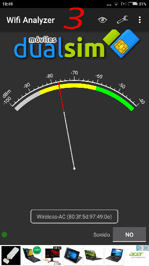

Como siempre hago, utilizo las apps wifi analyzer y speedtest. Empezamos por la Wifi Analyzer:
Obsevemos... Hay pocas señales de red 5G por donde vivo, verdad? La roja es la mia (hay tanta señal porque estoy al lado del router)...
Prueba de recepcion
Para esta prueba (y como hago en todas), me alejo del router todo lo que da mi casa, interponiendo obstaculos para dificultar la señal. Por orden de foto será:
  1. al lado del router
  2. Unos 3 metros con una pared de por medio
  3. unos 9 metros, 4 paredes y un un armario emprotrado de por medio.
Parece que baja bastante la señal en 9 metros, con unos cuantos obstaculos de por medio, aunque mantiene el tipo...
Ahora cambiamos a red 2.4 Ghz (Wifi N).
Como se nota que es una red muy usada Por cierto y aunque es obvio, la curva mas alta es la señal de mi router, porque estaba al lado... Notaremos alguna diferencia con respecto a los 5G de la Wifi AC? vamos a verlo Recordad que el orden de estas fotos es el mismo que para la prueba anterior...
Pues si vemos alguna diferencia. La recepcion es mucho mejor y, a 9 metros, apenas baja la intensidad... Igual es por mi router, que no tenga una potencia de señal muy grande pero no lo creo... Y como será el test de velocidad? Seguidme!!
WIFI AC
WIFI N
Practicamente han sacado resultados identicos ambas señales:
Conclusion: Buena wifi, quizas no sea espectacular pero está muy, muy bien...

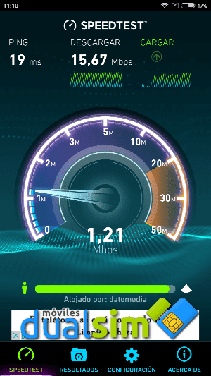

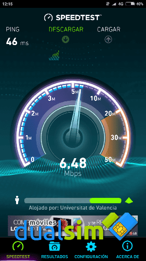

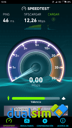

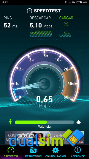

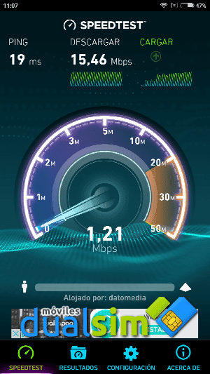

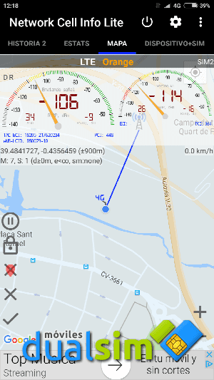

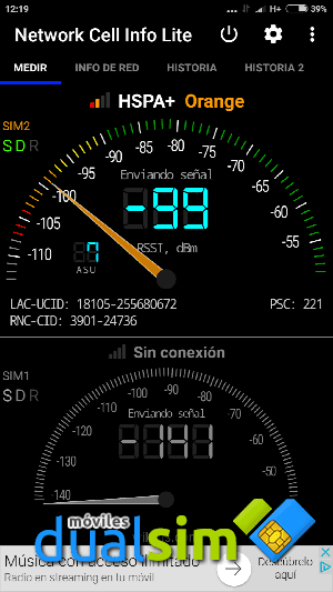

A continuacion vamos a ver como se comporta en conectividad 3G/4G

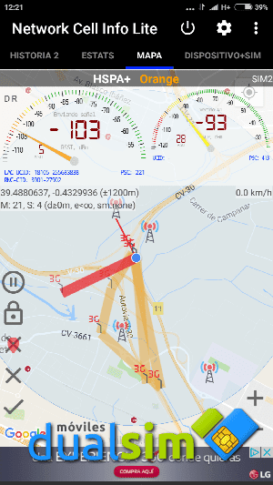

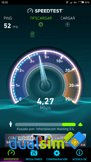

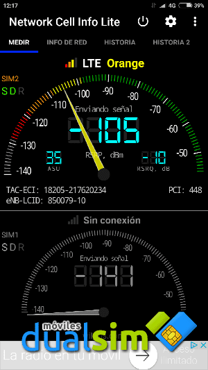

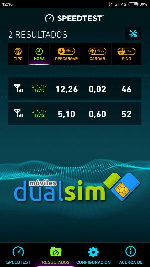

Vamos a utilizar dos apps; Speedtest (al igual que con el wifi) y Network Cell Info (para ver la calidad de la señal y la cobertura). Empezamos por conectividad 4G la comparamos con 3G... Cometarios despues de las capturas.

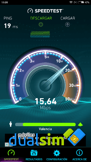

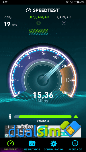

Vemos la aplastante velocidad que tiene la conectividad 4G... He de decir que he tenido que repetir la prueba porque se me perdía la conexion en 3G, seguramente, por la zona donde vivo... Despues de las siguientes capturas explicaré el porqué....
Por lo visto, en la zona que vivo, tiene una cobertura 4G superior a la 3G, visto el test de velocidad... Para cerciorarnos, la app Network Cell Info, es nuestra amiga del alma...
Cosas a destacar: corroboro que tengo mejor cobertura en red 4G, como vemos. Ya en el mapa, me posiciona la antena de la que estoy recibiendo la señal...
En 3G la cosa cambia un huevo. No solo la intensidad de la señal es menor, sino que es inestable (imagino que el movil va cambiando de banda según encuentra cobertura)... Si os fijais en el mapa, salto de antena en antena, buscando la señal mas fuerte... Toda esa maraña de lineas es donde ha encontrado señal y la ha perdido. de hecho, cada conexion me ubica en un sitio diferente, siempre lo mas próximo a una antena. De locos... Ya queda demostrado que, por la zona que vivo, la señal del 3G no es buena pero el Note 4 hace todo lo humanamente posible para que no la pierda...
Si tuviese que resumir este apartado en una palabra ésta sería "cumple con creces" (si, es mas de una, lo se...). El RedMi Note 4 funciona muy bien en este apartado...

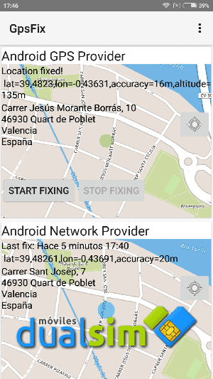

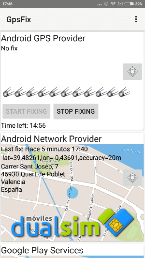

GPS

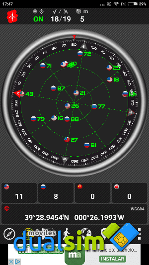

Le toca el turno al GPS, uno de los apartados que mucha gente quiere saber con exactitud. Como siempre, para la prueba he usado GPSFix y Android TS GPS Test.

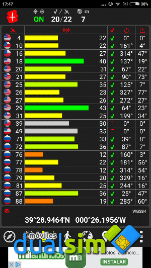

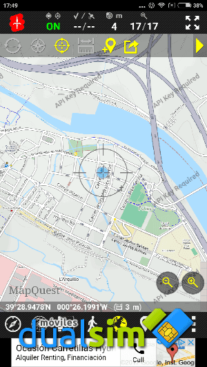

GPSFix nos va a valer para saber cuantos satelites encuentra, los fija y el tiempo que tarda en ello. He de dcir que ha sido tan rápido que apenas me ha dejado tiempo de hacer las capturas.
Cosas destacables. No se muy bien como interpretar la localizacion ya que sale dos ubicaciones diferentes en un radio de 20 metros. La primera ubicacion se va muy poco (vivo justo en el patio de al lado de donde me situa (primera captura). Pero cuando ya ha fijado los satelites (siguiente captura), me ubica en la calle paralela justo enfrente de donde vivo (como he dicho unos 20 metros de desfase), para luego volver a ubicarme a escasos tres metros de mi localizacion real). No lo he entendido o, quizás haya sido, que estaba dentro de casa moviendome por ella mientras hacia la prueba (es mucho mejor a cielo descubierto, aunque yo vivo en el último piso y la recepcion, aún dentro de casa, es buena)
Sea como fuere, hay un pequeño desfase. Con la siguiente app saldremos de dudas...
Tantos satelites tenemos dando vueltas alrededor del mundo??? 22 satelites "ve" Android TS GPS Test, de los cuales consigue establecer conexion con dos... No esta mal... Muy bien, diria yo. Eso si, otra vez veo que no me ubica con exactitud. Siempre se me desfasa los 20 metros...

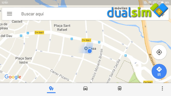

Me salgo a mi terraza y abro Google Maps que, si bien no es la mejor app del mundo para realizar trayectos, es (a mi juicio) una de las mejores que apenas necesitas configurar... Esto parece que ya es otra cosa... En el Maps, estoy donde tengo que estar. Cero desfase.
Asi que, a falta de hacer una prueba en ruta, el GPS funciona muy bien a cielo abierto. Con obstáculos es posible que os pase como a mi, se desfase un poco... Pero , luego, vuelve a ubicarnos correctamente. Le daremos un aprobado con nota alta, ¿no?

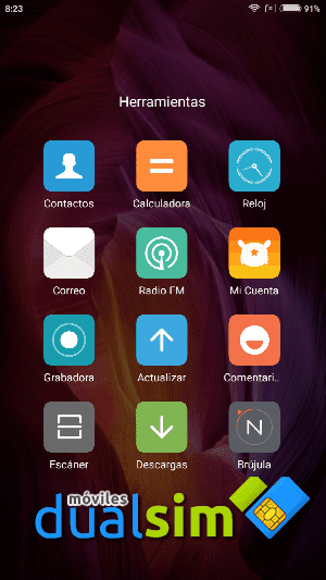

Empezaré por la radio, esa funcion que se está empezando a perder en muchos de los moviles de actualidad.
No es una gran funcion. de hecho es una radio muy basica; ni siquiera tiene funcion RDS pero, eso si, sintoniza y reproduce con buena calidad.
Veamos otras funciones destacables:
Control, por infrarrojos, de electrodomesticos del hogar (vease una tele o un aire acondicionado, etc)... Es una utilidad que le he visto a pocos dispositivos (muchos Huaweis/Honor lo llevan aún pero LG, en su infinita sabiduría de la estupidez, se lo ha quitado al LG G6, siendo que, sus predecesores, lo llevaban incluido)... Viene muy bien y lo considero una utilidad cara al despiste de alguno y a esa rara habilidad que tienen los mandos de desaparecer cuando los necesitas.

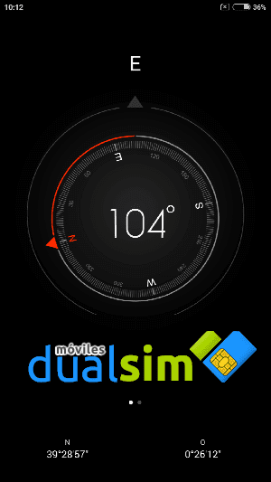

Vamos por orden de capturas... La brújula, si bien no está en todos los dispositivos porque muchos carecen del sensor magnético, es otra funcion de utilidad (al menos yo la considero útil)...
Si he incluido la grabadora de sonidos es porque graba muy muy bien, no porque sea una funcion exclusiva...

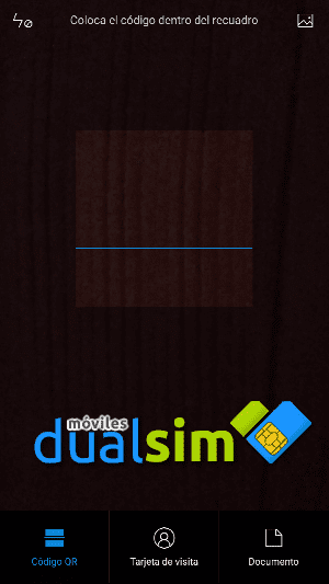

Y ya, para terminar, tenemos un lector de codigos QR (aún se resisten a desaparecer, siendo muy utiles tiempo atras)...
Como podeis ver, sin sobrecargar de aplicaciones el movil, MIUI viene bien equipada, incluyendo las tipicas app's del fabricante/MIUI...

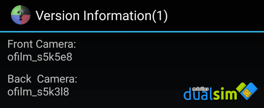

El otro dia, en los comentarios de ésta review, salió el tema del proveedor de los sensores de las cámaras. Si bien el fabricante nos cuenta que el ReMi Note 4 Global lleva en sensor principal Sny y el sensor frontal Samsung, parece ser que no es del todo cierto. Algunas unidades montan sensor Samsung en las dos cámaras y, otros, sony en la principal... Gracias a @endoria pudimos saber que montan dos sensores distintos "al libre albedrío" (o que las primeras unidades montaban sensor Sony y las siguientes no)...
Para verificar esto, tan solo debemos seguir esta ruta, proporcionada por @franjhv:
En el menu ajustes>info telefono, picas 4-5 veces sobre kernel, se te abre un menu y picas en la primera opcion de arriba
Como podeis ver, el modelo que yo analizo lleva ambos sensores Samsung y, en la captura proporcionada por el compi @alfonsanz, lleva el sensor Sony:
¿Influye esto a la hora de hacer las fotos? Si y no. Aunque tenemos dos sensores diferentes, el post procesado de estas es decisivo... De todas formas, mucha diferencia no puede haber (si acaso ya bariremos un hilo para comparar las fotos con ambos sensores)...

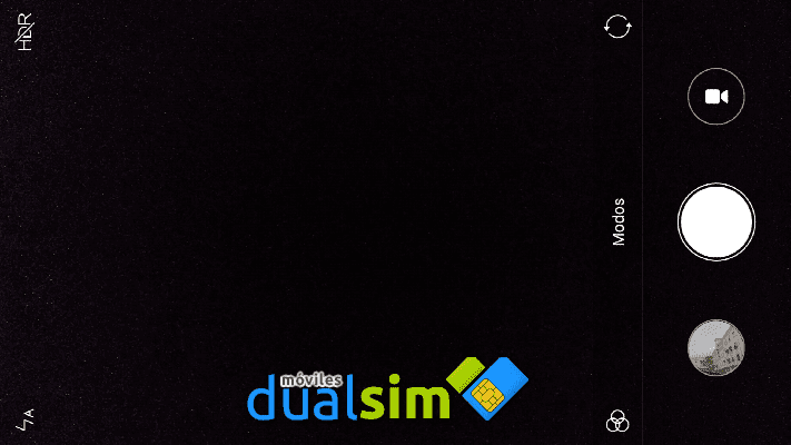

Una vez aclarado este tema, pasemos a ver la app. Xiaomi tampoco tira la casa por la ventana con la app de cámara. Es completa, si, pero a la vez sensilla en su manejo (útil, diria yo).
La interfaz es limpia; apenas tienes controles en pantalla (los mas básicos)... A la izquierda, abajo, encontramos el icono del flash que, pulsandolo, salen las opciones. Mima funcion para el icono del HDR, que esta en la parte superir al del flah... Ya, en la derecha, nos encontramos con los tres circulitos que, si pulsamos sobre ellos, se verá el menú de los filtros para sacar las fotos en tiempo real; arriba del todo teneos el selector de la camara (trasera o frontal) y en el centro, el menú de los modos:
Este es el menú de modos que no excede en demasiados; quizás los mas usados.

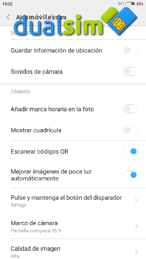

Arriba, a la izquierda, está el icono de los ajustes:
Como he dicho antes, MIUI tiene una cámara sencilla pero con bastantes ajustes (el que quiera algo mas, ya sabe, app's de terceros)...

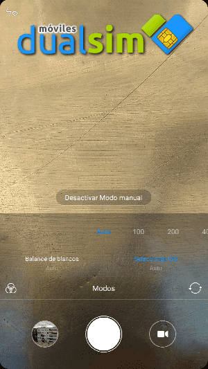

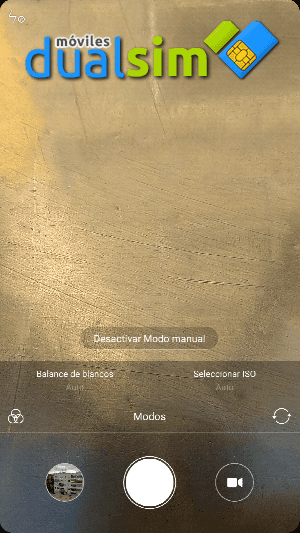

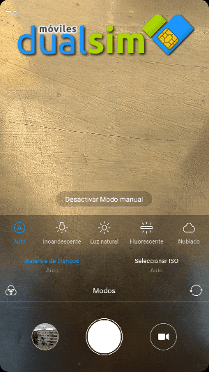

MODO MANUAL
He de decir que, el modo manual, me ha dejado decepcionado. Pensaba que tendría mas configuracion. Tan solo te deja "toquitear" la ISO y el nivel de blancos (que dicho sea de paso, viene con preajustes)...
Vamos a ver un par de fotos de primer plano. La primera tansolo he tocado el nivel de blancos con el preajuste de luz natural. La segunda lleva el mismo preajuste y la ISO a 1600...
Apenas noto diferencia... Si es verdad que con el preajuste de luz natural, los colores calidos predominan mucho en ambas fotos, mientras que, en la segunda foto (con ISO 1600) parece que sale mas nitida)
Ahora veamos una de plano general. La primera está en modo AUTO; la segunda con ajuste de luz natural y la tercera con ISO 1600:
No se vosotros pero yo veo mas "natural" la foto con el nivel de blancos "toquiteado"... Mientras, en la foto con ISO 1600, vemos ruido por donde hay menos luz (por la parte de abajo)... Eso si, creo que la mas nitida es la primera, hecha en modo AUTO.
Tengo claro que se pueden mejorar las fotos, a pesar de que el modo manual es pobre en configuracion, tiene otros modos, como el llamado "tilt-shift", que es una especie de efecto "bokeh":

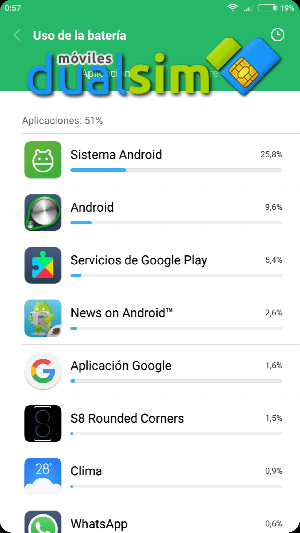

BATERIA
Y pasamos al último de los apartados, el que la gente pide mas a gritos. Ya adelanto de la bateria del Note 4 Global me ha sorprendido muy gratamente y que su duracion, según el trato que le des al movil, es excepcional...
Para esta primera prueba he usado el movil según mi uso cotidiano (cada uno tiene su propio perfil de uso y los consumos varian demasiado)... Durante la prueba (que se me hizo eterna) me llegó una actualizacion del sistema (el dia 20 de Junio):
La instalé pero todavia no he notado nada nuevo o mejoría (a mi me estaba funcionando correctamente).
Para esta prueba, como decia, he usado el Note 4 como lo hago con el mio, osea, de esta manera:
  • Greenify instalado hibernando apps que no uso
  • Datos desconectados la mayor parte del tiempo (en mi trabajo hay poca o nada de cobertura en este aspecto y es una tonteria tenerlo conectado). Solo lo activo cuando estoy fuera, conduciendo la furgoneta. La sim con la que he hecho la prueba es 3G.
  • En casa, conectado a la wifi.
El uso ha sido mas bien bajo. Como digo, en mi trabajo (que es la mayor parte del tiempo donde estoy) no puedo usarlo. Tan solo lo uso en casa y no estoy pegado a él todo el rato. Los resultados acojonan:
Como veis, al 19% paré la prueba. Podría haber llegado a los 8 dias perfectamente (según mi uso).
Mas menos, sale a una hora de pantalla por dia... Para una persona que apenas use el movil (como ha sido este el caso). tiene bateria para aburrir...
Naturalmente, esta prueba ha sido muy extrema. Fijaros que el movil apenas se usa en siete dias (lo justo durante el dia y un poco mas durante una parte de la noche). A lo mejor no refleja una realidad común para usuarios normales pero el que use poco el movil (como es mi caso), durante la semana, tiene bateria de sobra.
La siguiente prueba ya le vamos metiendo algo mas de caña. Un uso mas moderado y con el mismo perfil que he puesto al principio, pero esta vez, dejo los datos activados todo el tiempo. Vamos a ver que resultado sacamos...
Durante esta prueba le he metido un poco mas de caña, asi que los resultados, usandolo mas de seguido, tambien han sido bastante satisfactorios:
Como veis han sido tres dias de vida de la bateria, con ocho horas de pantalla. Solo lo puse en modo avion una noche. Los datos los tenia activos todo el tiempo, salvo un par de veces que me conecte a la wifi de casa y los desactivé...
en mi opinion, el Note 4 se ha portado de fábula y, si le metireamos mas caña, seguramente aguantaría el dia completo.
Comentandolo con un compañero del trabajo que se lo compró hace poco, me cuenta que, usandolo bastante, llega al final del dia con un 40% de la bateria. Increible el aguante de este telefono. Xiaomi ha dado en el clavo otra vez con un dispositivo de gama media que está en boca de todos. Ha vuelto a poner de moda el RedMi note (como lo fué en su primera edicion)...
