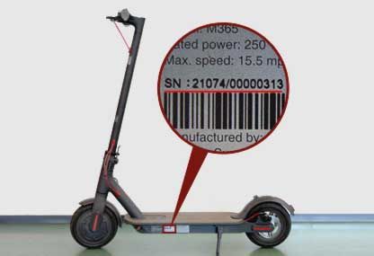

Los números de serie afectados van desde 21074/00000316 a 21074/00015107 y desde 16133/00541209 a 16133/00544518. Si tu patinete está entre esos rangos, tu unidad está afectada. Estos patinetes fueron producidos entre el 27 de octubre de 2018 y el 5 de diciembre de 2018.

Para comprobar si tu patinete está entre los afectados, tienes que ir a este enlace de la web de Xiaomi e introducir tu número de serie en la casilla inferior. Si tu patinete está afectado, aparecerá una ventana que te pedirá introducir tu dirección de email. En un plazo de 72 horas, recibirás información adicional necesaria para la reparación del patinete sin ningún coste adicional para el usuario. En el caso de que hayas modificado el scooter, Xiaomi dice que no se hará cargo de reemplazar la unidad. La compañía no recomienda que sean los usuarios los que aprieten el tornillo por su cuenta si notan que se afloja, sobre todo cuando la reparación es totalmente gratuita.
