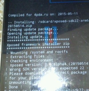

Hola mi problema es que no e podido hacerle funcionar en nuestro equipo, aqui les dejo un breve tutorial haber si lo hago bien.

Todo perfecto paro cuando lo instalo me pasa esto al guna solucion
Xposed Framework mas modulos i61-tinypic-com_wcmvwk-jpg.215074

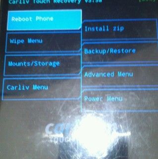

Cuando instalo por recovery me sale done y luego fail

Que rom tienes de base? estas con lolipop?

pues se ve que tienes mal el modulo que bajas, bajate uno para 5.0.0

ROM Lollipop Be Pro con Pre-Root+CTR por Needrom

Yo lo instale el xposed pero el problema es que no me da la opción actualizar o instalar no se por que pasa eso..... Y tu problema pues no se por que te sale eso a lo meho estaría corrupto la zip pero eso no lo creo por que si fuera así todos tendríamos el mismo problema....
