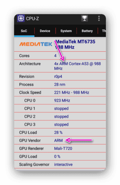

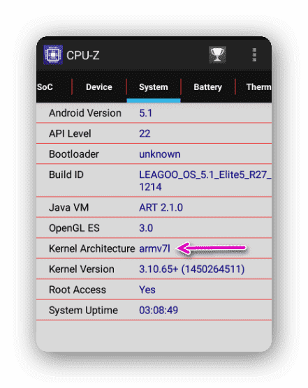

Hasta donde yo entiendo, depende de cada rom. Para android 5.0, sdk21. Para android 5.1, sdk22. Para android 6.0, sdk23.
Primero se instala el zip desde recovery y después la apk desde Android.

[DOUBLEPOST=1452976546][/DOUBLEPOST]Por lo que he estado mirando tienen la versión de Android 5.1, es la misma que tenemos nosotros!! a ver si tienen suerte y pueden instalar el Xposed, como se dice en el enlace tiene que ser la última versión.

Probadas las versiones desde la 74 a la 79 tanto oficial (rovo89) como las de romracer y con todas se reinicia.
por supusto sdk22 y arm64.
