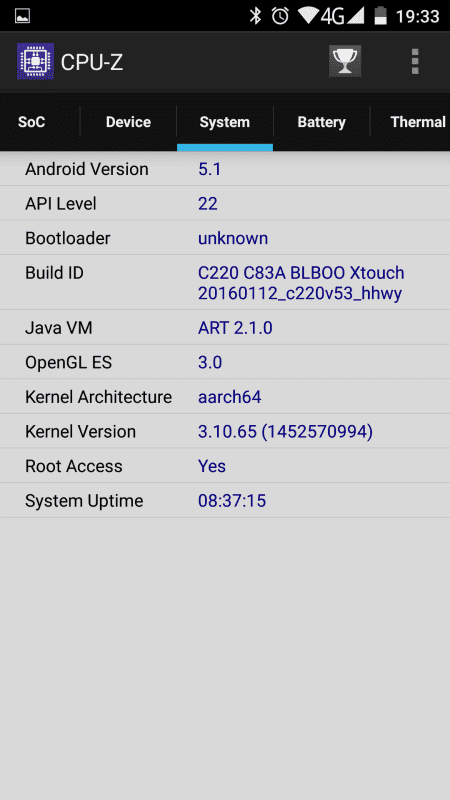

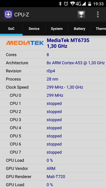

La que el usuario de mi post encontró o la que habéis intentado instalar es la correcta, al menos es mi opinión, por lo que estoy viendo en el gráfico del CPU.

Entonces el tuyo es el v79 Sdk22 arm64 y ahora hay que buscar el instalador Apk en zip de 64 y luego el Apk Xposed, son al final 3 archivos, a mi me pasaba lo mismo, sólo ponía por Recovery el v79 y el Apk Xposed por eso no salía de la optimización.

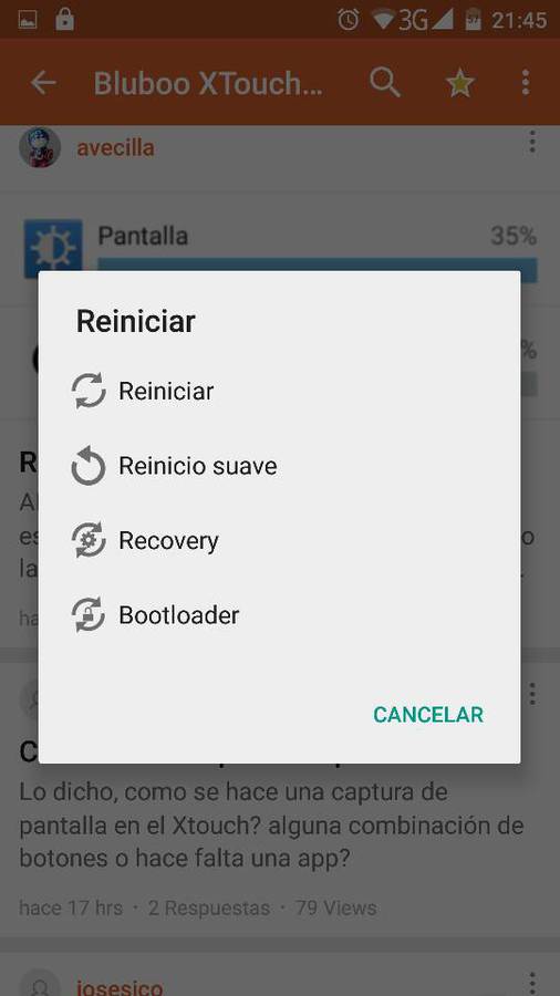

Este si es compatible, he instalado el modulo APM + para cambiar el menú de reinicio, funciona muy bien, ahora cuando le doy a reiniciar me sale otro menú con las distintas formas de reinicio.
