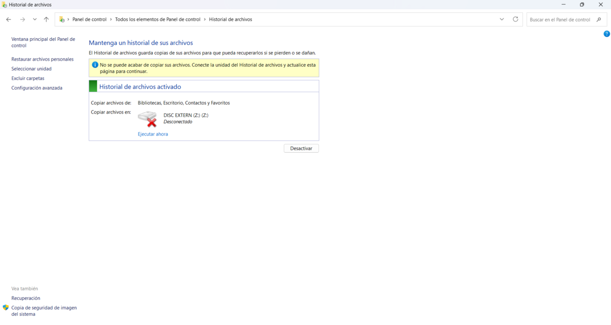

Tambien pego lo que en notificaciones me va saliento y cuando entro en la notificacion veo esto que pego
Si, la "ISO" y lo entrecomillo porque realmente no es una ISO funciona de este modo:
Cuando programas la copia de seguridad debes de elegir donde vas a guardarla y configurarla a tu modo, (que va a guardar, si todo el sistema, etc). Deberás, en el disco duro, hacer una carpeta donde se va a ir guardando las copias y ahí se irán cargando.
Por supuesto, si programas una copia y el disco duro no está encendido, fallará la copia y te dará ese error, por cierto, la copia de seguridad ocupan mucho.

- El ordenador no te avisará si no tienes puesto el disco, solo fallará la copia.
