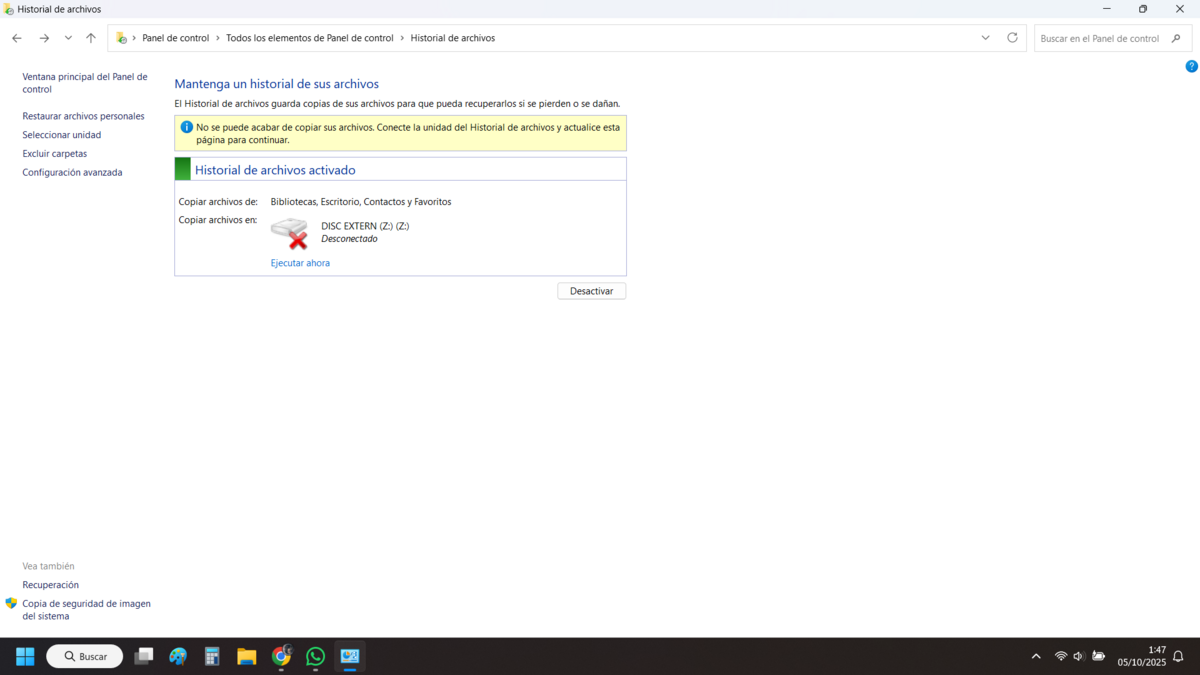

Antes de leerme esto solo permiteme que ponga una foto de lo que me va saliendo para saber que queire decir
La foto es esta

Hola
Entiendo pues que lo mejor y mas practico ( aunque como dices muy bien cada cual es cada cual )
1.Hago una Imagen del sistema (b) y una copia de seguirdad de mis documentos, videos, fotos......(a) que podria efectual en el mismo disco duro externo; eso es factible y con opciones de que funcione ?
2.En un pendrive hare la reparacion/recuperacion/rescate del sistema (c) necesaria por si el pc no me permite iniciar la imagen del sistema.
3.Me olvido de las copias periodicas de seguridad
Como lo ves ?
Notas:
a) La foto que pego se solucionara si hago todo lo que digo y ya no recibire notificaciones de que historial de archivos activado o lo desactivo como permite la imagen ?
b) lo que dices de bonus es por si alguna vez formateo win 11 pero de momento nada , correcto ?
Gracias Pedromo 🙏
