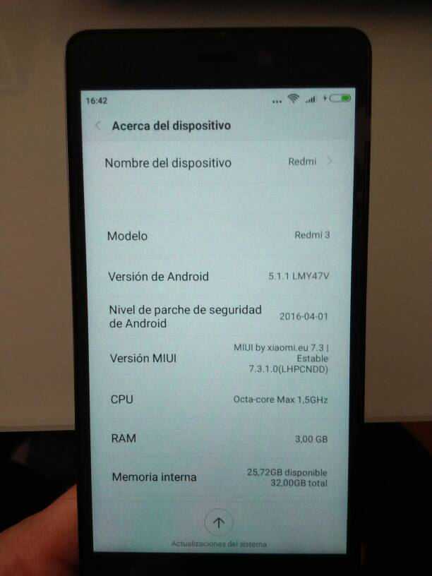

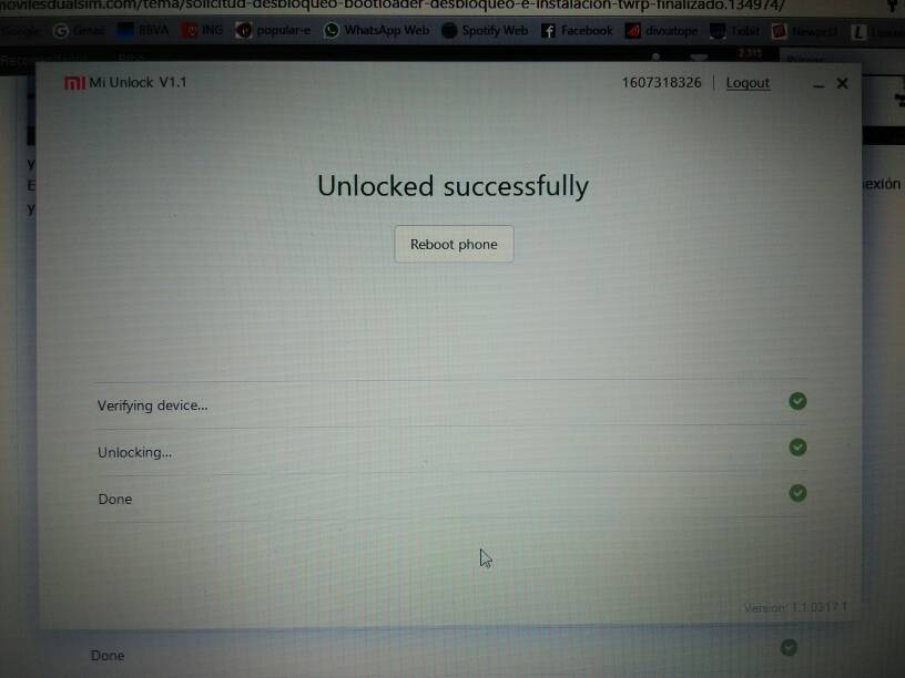

Primero solicitas es código de desbloqueo a Xiaomi.
Después instalas la versión developer oficial de Xiaomi redmi 3.
Vincula tu cuenta Mi a Xiaomi con la nueva ROM.
Una vez vinculada la cuenta y recibido el SMS que autoriza el desbloqueo, bajas el programa de desbloqueo (en el SMS te llega el enlace para descargarlo) lo ejecutas y ya está, desbloqueado.
Ahora estoy con el móvil, ya lo comentaré más detalladamente.

Acabo de hacer todo el proceso ahora mismo. En el hilo TUTORIAL - Solicitud desbloqueo bootloader, desbloqueo e instalación TWRP (Finalizado) está también todo perfectamente explicado, con los archivos necesarios y todo. El proceso es exactamente igual para el Redmi 3 Pro que para el Redmi 3 normal.
