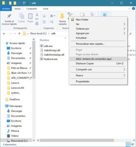

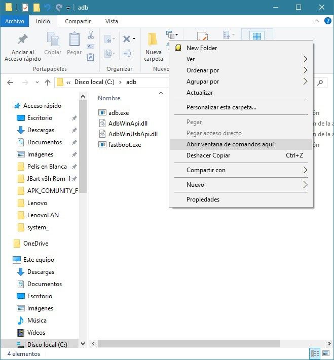

Ya pregunta; todas KAS descargas las meto en la raíz menos la ADD, todo eso ok, pero por mas que intento pulsar mayúsculas y botón derecho no me sale el desplegable para copiar los comandos, lo he intentado unas cuantas veces y nada.
Ufff, algo hago mal, porque eso se hace con la carpeta descargada en el terminal, es así no?
Eso se hace en el pc en la carpeta adb, pinchas mayúscula + botón derecho y te sale el desplegable, en esa carpeta es donde debes tener los archivos que vayas a usar-instalar: recovery....

Te hace falta leer un poco más para hacer este proceso con seguridad.
Para instalar un TWRP por fastboot vas a trabajar desde el pc. Desde la carpeta del pc donde tengas los ejecutables de adb y fastboot en el pc, junto con el archivo del recovery que vas a instalar en el móvil desde el pc mediante comandos fastboot.
