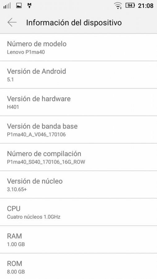

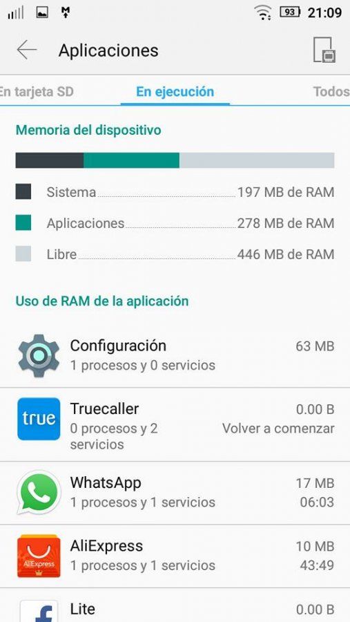

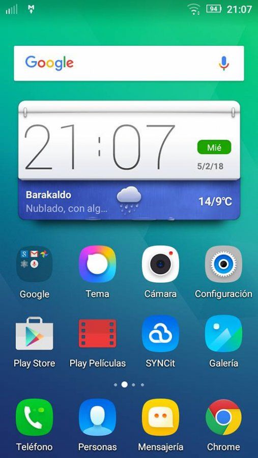

Buenas noches vamos dejando otro port rom para esl Zte A452
esta vez se porto el firmware del smartphone Lenovo P1ma40
esta rom viene en castellano
-añadido gapps
-añadido Dolby
-añadido soporte init.
-añadido root
-camara funcionando a 13 mpx
-grabacion video

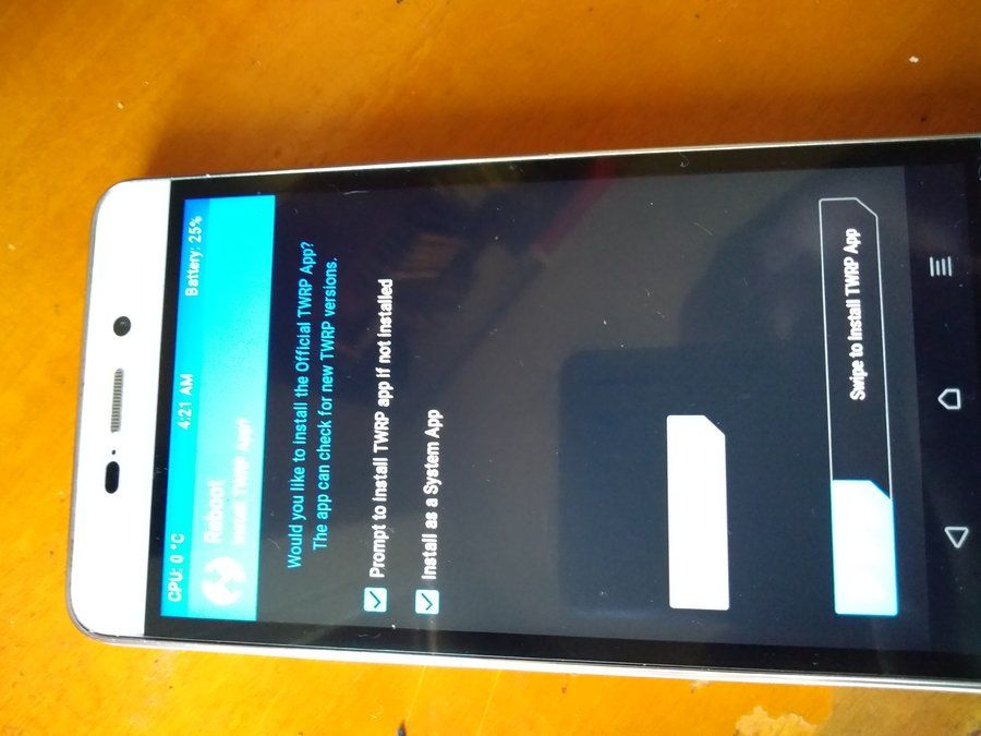

instalamos como siempre por Trwp
-wipe avanced (tildamos todo menos la sd ) ojo se borrara todo lo que contenga la memoria interna (fotos, etc)
-reiniciamos otra vez en recovery
-instalamos rom

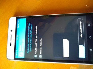

Ya ha terminado la instalacion y m sale sto.anterior mente no instale sto.volvi atras y reinicie en sistema.deberia instalarlo
he probado instalado supersu2.76 y se bloquea igual.
Luego he probado adesistalar el supersu desde el recovery con remover root update unsu signed.zip y vuelto a instalar el 2.82
y se sigue bloqueando.A ver si la consigues arreglar la rom que gusta mas que otra que he probado.gracias
