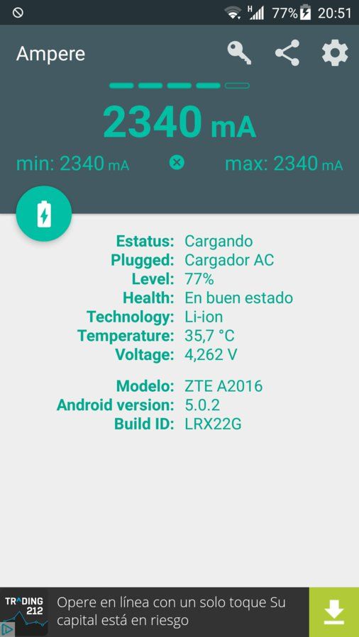

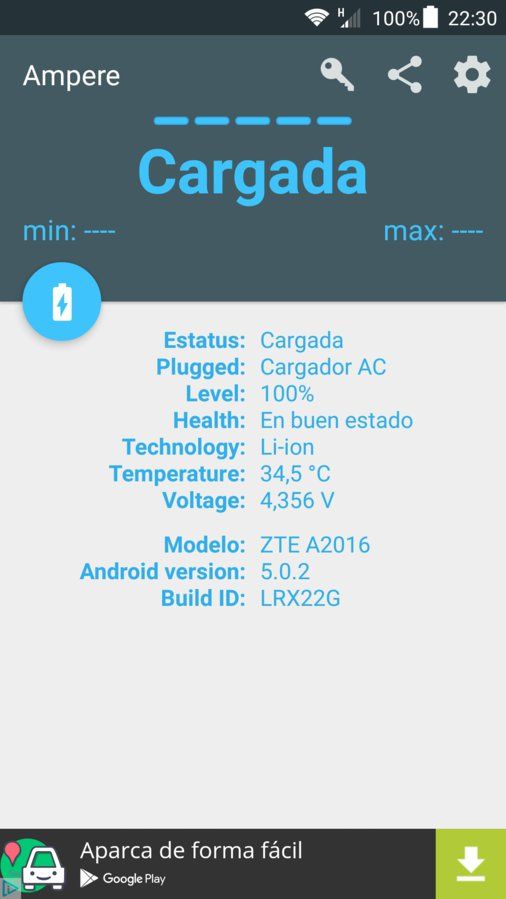

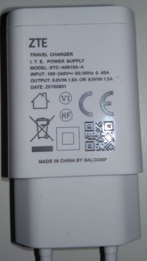

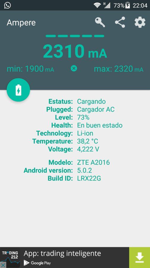

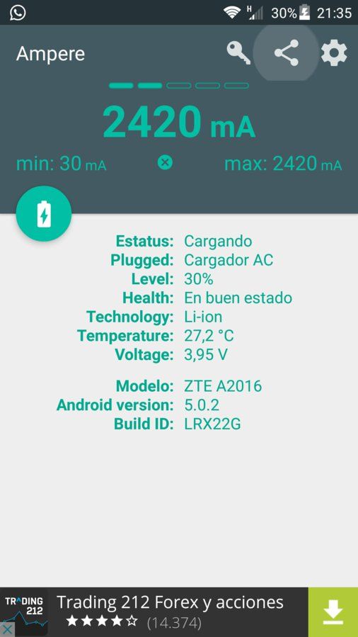

Estos son los datos de carga y la foto de mi cargador, tiene dos voltajes diferentes 5v o 9v

De todos modos hay algo que no entiendo. El cargador original da 1,5A y no puede llegar a esos 2,4 que te marca la captura. Y se supone que Ampere mide la tasa real a la que hay que sumarle 0,2 -0,4 A y sobrepasaría por mucho los 2,4A de la carga rápida.
¿en cuanto tiempo cargas el móvil? Con esa tasa de carga según captura deberías tenerlo cargado desde el 0 al 100% en 75 u 8o minutos.
suelo cargarlo estando sobre un 50% y en poco mas de media hora me ha llegado al 100%

Es raro, si carga en poco más de media hora desde el 50% hasta el 100% tu cargador original que es como el mío estaría cargando a más de 3A reales cuando no puede darlos ni el móvil ni el cargador, algo tecnológicamente imposible. Desde luego te carga rápido pero hay algo en la curva de carga y descarga de tu móvil que no esta bien.

Pues algo falla. Esa tasa de carga neta no los puede dar el cargador ni el móvil, supondría doblar la corriente que soporta el cargador y exceder la tecnología de carga rápida. Te está leyendo datos teoricos de kernel erroneos y no la tasa real. La temperatura alcanza los 38,5 grados en carga, es demasiado creo yo. Sinceramente es muy extraño.
