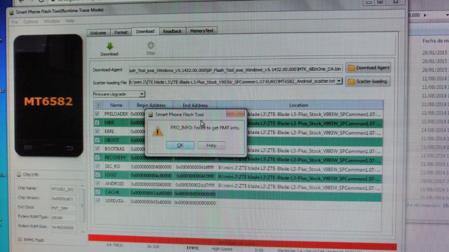

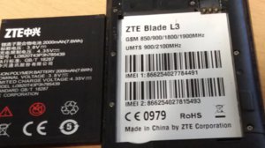

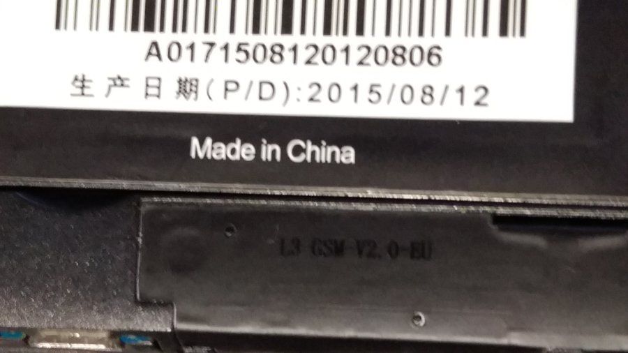

gracias @margal.r subo unas fotos,donde esta la versión .
Se compro en España y Libre (Movistar)
Hola @osiono , me temo que esos datos no me sirven. Ahí lo único que pone es que es el L3 con bandas españolas. Debo suponer que tienes el modelo dual sim y con procesador MT6582 pero no estoy 100% segura. En el primer post de este hilo tienes una Rom para flashtool de este modelo; si quieres puedes probar, pero lo suyo sería encontrar la caja y mirar cual es exactamente la versión de este L3.

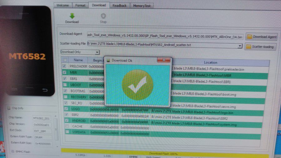

Ya e probado con varias roms y nada de nada .
un saludo y gracias

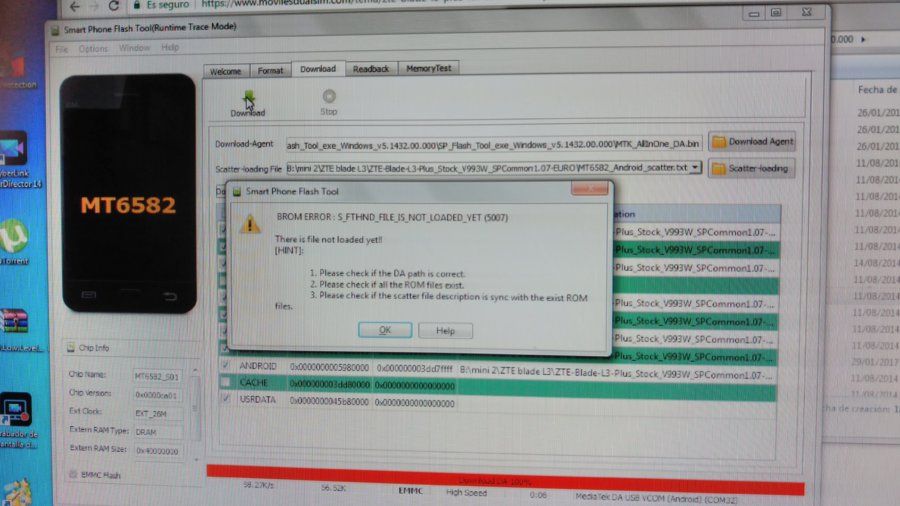

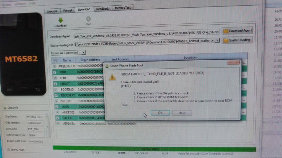

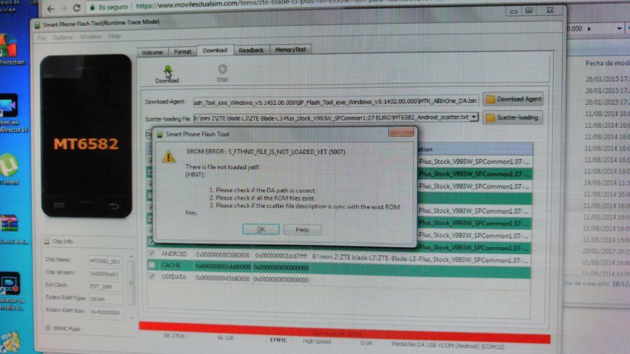

Hola @osiono , sobre el primer error con el flashtool (5007) mira de entrar el la primera pestaña del flashtool (welcome) y vira a ver si te pone algo de DLNA o algo así. Hay que marcarlo.
Cuando flashees mira de poner tanto el programa de flashtool como los archivos de la rom (scattel) en el disco "C" del PC y abre flashtool como administrador. Mira si tienes por algun lado una casilla que ponga "selected for flashing" y la marcas.
Sobre la segunda Rom que has flasheado y no puedes ni abrir, yo te recomiendo que siempre que flashees primero entres al recovery y hagas un wipe data/factory reset antes de encender el movil.
Un saludo
Hola @margal.r ,nada el movil sigue sin dar señal de vida.Lo de DNA lo marque y debe ser una comprobación del flasheo que hace después en una franja gris.
Creo que el problema es mecánico .Intentare hacer algo este fin de semana y despues comento.
