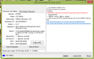

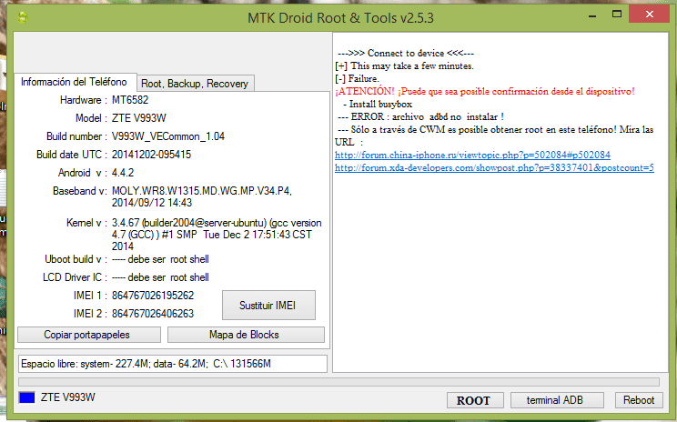

hola que tal dcordova87 ok listo ya tengo los archivos preparados en el spflastool.. voy a flashearlos mañana y te cuento si pero es seguro el proceso? no deberia hacer un backup de la rom y archivos? o es seguro por que te cuento que rootee el telefono con kingroot pero cuando intente hacerle una copia de seguridad de la rom con mtkdroidtool no me dejo me dice que no esta rooteado que debo hacerlo con CWM... pero sacame de la duda por favor sera que no es necesario y todo sale bien? me das seguridad?

si mal no recuerdo hice el root, instalar el recovery y el backup con el MTK Droid Tool.
colega mira el error que me sale con el mtkdroidtools
