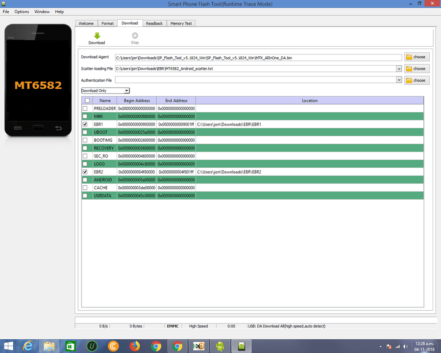

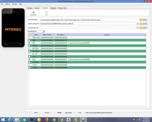

hola que tal dcordova87 ok listo ya tengo los archivos preparados en el spflastool.. voy a flashearlos mañana y te cuento si pero es seguro el proceso? no deberia hacer un backup de la rom y archivos? o es seguro por que te cuento que rootee el telefono con kingroot pero cuando intente hacerle una copia de seguridad de la rom con mtkdroidtool no me dejo me dice que no esta rooteado que debo hacerlo con CWM... pero sacame de la duda por favor sera que no es necesario y todo sale bien? me das seguridad?
Jonathan Asdrúbal
25
38
ZTE v5 v993w
adjunto imagen del spflashtool, ya lista para hacerlo... la cosa es que baje la rom de un tutorial no se si sea esa la rom como tal lo digo por el scatter no deberia ser la de el? o no es necesario eso?
Jonathan Asdrúbal
25
38
ZTE v5 v993w
te agradeceria si tienes la rom original por favor me la pases si no es mucho pedir colega... por que imagino que seria mejor hacer una copia de seguridad antes y cualquier cosa hacerlo con el scatter de la rom que ya trae instalada como tal? corrígeme si me equivoco mi bro
