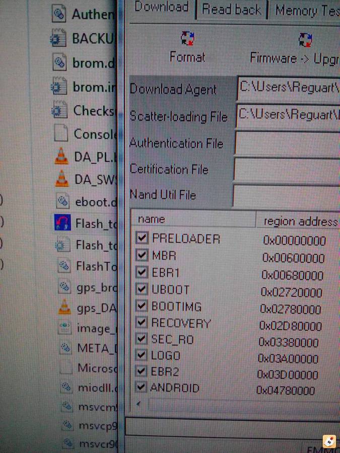

zte v967s : muerte subita
Ahora mismo no te lo puedo mirar pero en cuanto pueda te lo miro. A ver si lo resucitamos...
Edito: la que tengo yo tiene el preloader
pero no el dsp
Enviado desde mi ZTE V967S usando Tapatalk 2
Intentaremos encontrar una rom con esos dos parámetros, sino la manera de hacer una copia de la mia instalable por flashtools con esos parámetros. Algo haremos.

Hola , y si le incluyes tu el dsp , de otra rom claro ,en la carpeta donde tengas la rom a flashear?

Hola @reguart
segun la imagen que has colagado, tienes marcado el preloader pero existe el archivo preloader..bin en la carpeta de tu rom? ese es el unico que falta

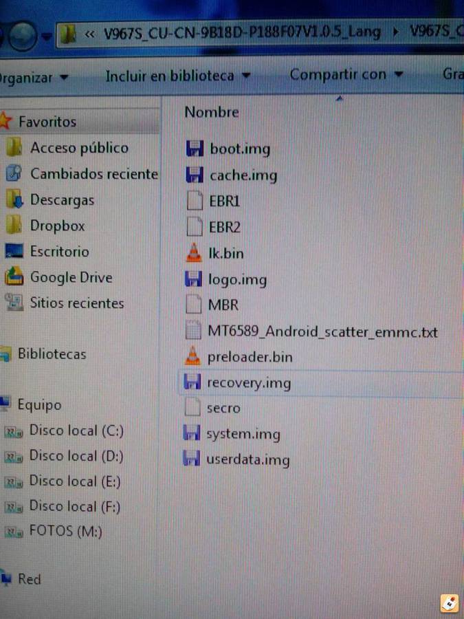

Este es el contenido de la rom que te estás descargando. Como ves sí lleva el preloader.

Es una opción, aunque si encontráramos una ROM con esos archivos, se podría instalar esa directamente, no habría necesidad de portar los archivos.
