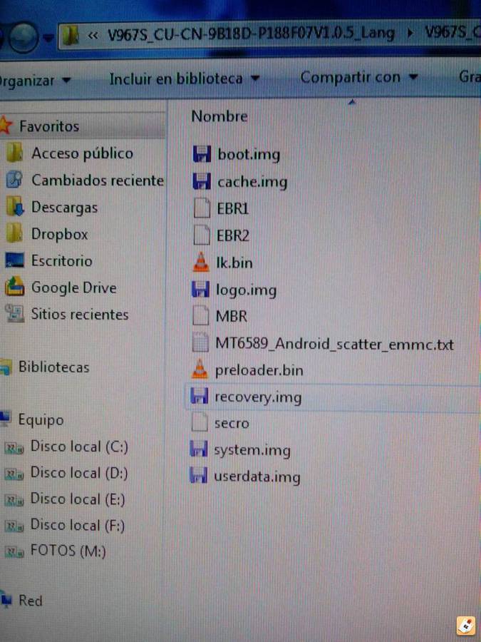

Este es el contenido de la rom que te estás descargando. Como ves sí lleva el preloader.
Enviado desde mi ZTE V967S usando Tapatalk 2
que curioso, la rom que he descargado no tiene ese preloader.
Podrias poner de nuevo el enlace. Gracias!
Edit: ya veo la rom a que te refieres. Ahora la descargo y a probar.
Gracias
