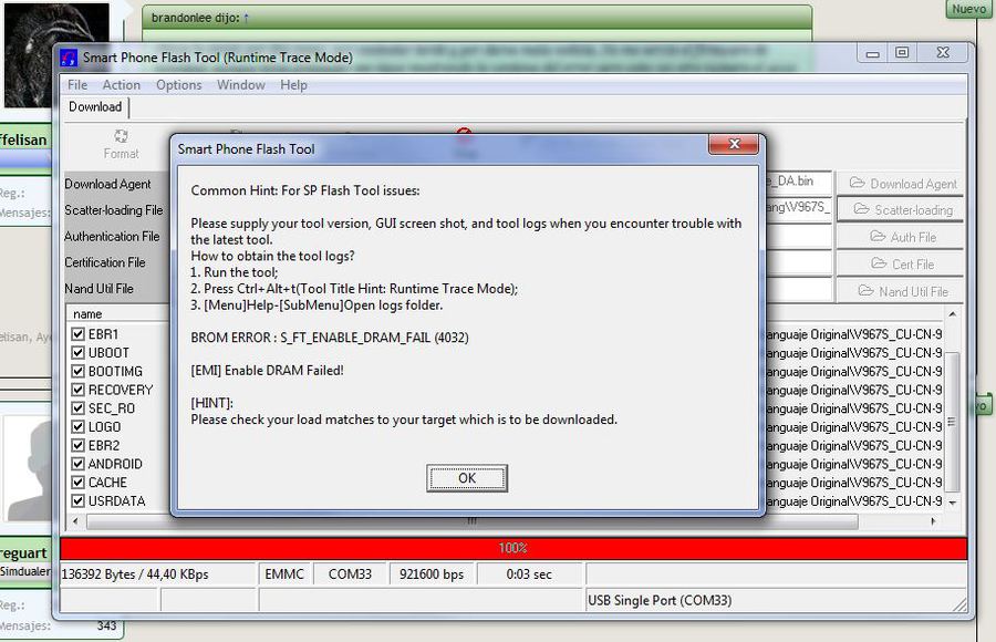

Si, he probado la rom de minideal flasheable con el sp flash tool pero como he dicho en otro mensaje, me tira un error diferente y es este :

Te da error flastools porque estan mal instalados los drivers.
Haras bien en desinstalaros, reiniciar pc y volver a instalarlos.

Es que lo que tú describes en tu post es lo que intentamos desde el principio, no veo ninguna diferencia. El problema és que parece que al móbil le falta el arranque y sólo tenemos dos roms instalables por flashtools en nuestro móvil (al menos conocidas), y una de ellas tiene el preloader pero no el dsp_bl y la otra no tiene ninguno de los dos... que són los componentes necesarios para bootear (iniciar) el móvil cuando no arranca.
Lo de los drivers... no creo que sea el problema, pero es bien sencillo de comprobar, @brandonlee, en la rom de minideal que te descargaste (la del preloader), tienes un flashtools llamado Flashtool_v3.1324.0.177_Fix_preload, prueba lo siguiente:
-Descomprime la carpeta y dentro tendrás la carpeta llamada SP_Drivers_v1.5, éstos te aseguro que són los drivers correctos, pues són los que yo me instalé en mi Windows 7.
-Prueba éste Flashtools, clickando en la pantalla principal la casilla "DA DL All With Check Sum" y probando en Options/DA Download All las dos opciones de speed, forzando y no forzando.

en el hilo tienes un flashtool modificado que se salta algunos errores de comprobacion. La rom de tu movil ha cambiado respecto a la que quieres flashear, asi que necesitas:
- formatear
- cargar solo preloader
- cargar toda la rom
con el flashtool modificado cuando sale la barra roja saca y mete la bateria varias veces rapidamente yo he cargado roms sin drivers XD a veces la mejor solucion es el "a capon"
una vez logres cargar el preloader el pc con windows 7 te instalara solo los driver, si es xp te toca a mano.
