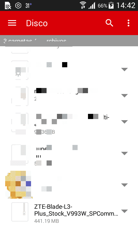

Hola @Abry2323 @miguelmeuf
Aquí esta la rom yo creo que es la tuya ,revisa bien, el enlace es de mega, solo tienes que copiar y pegar el enlace en tu navegador;,yo ya lo cheque y sí tiene la rom.
Revivir ZTE blade L3 Plus de brickeo por flash tool | ZTE Phones Reviews
