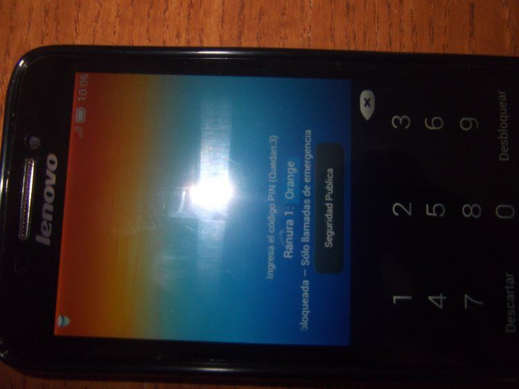

Le he regalado uno a mi hermana y lo ha estao usando varios dias y todo ok, de repente dice k le sale la pantalla para poner el pin (que pone segiridad nacional o algo asi) y no le deja hacer nada, ni apagarlo, le he dicho que se metiera en el recovery y que le diera al factory reset, pero dice que esta igual, venia con la row s111 alguien me puede echar una mano? Pd soy muy novato en estos temas

Asi esta la pantalla, ha probado en la ranura 2 y lo mismo, con otra sim y sin sim y lo mismo, a alguien se le ocurre algo?
Recuerdo que me paso en un Amoi n821 algo parecido. No me salia lo de red publica pero si, algo de seguridad de red. Lo solucione metiendo la ROM de nuevo desde flashtool. Me imagino que en este Lenovo será algo parecido. Te recomiendo que instales la ROM que más te guste desde cero.
Uff es la primera vez que veo eso:dizzy:
Creo que deberías poner la ROM ROW S111 de nuevo desde cero(flashtools) y actualizar a la S113 por OTA como dice @aingerun .
@gorka42 eso es así desde android 4.1 imagino que esta puesto un montón de veces por el foro, aunque no esta mal que se ponga otra vez:up:
saludos y paz.
Muchas gracias a todos por vuestras indicaciones. He insertado los datos de conexión de Pepephone y , por fin, ya tengo internet fuera de WiFi. Gracias Cracks !!!
