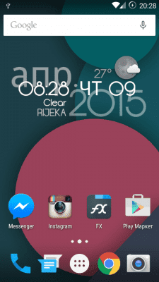

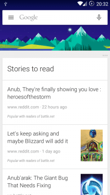

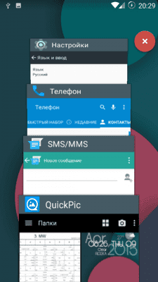

09.04.2015.
Parece que han hecho una simplificación con algunos cambios para la instalación directamente a la Alice 8.4 (4.4.2) ,
sin tener que efectuar las actualizaciones para llegar a ella.
Cambios :
- Trabajo ART
- GAPPS
- Google Ahora
Errores :
- errores escribir en nuestro foro : LINK
(@sATELITE
Imagenes:
DESCARGAR ROM ALICE 8.4 (tamaño 334,6 MB).
Comentad si existe alguna mejora !!!
