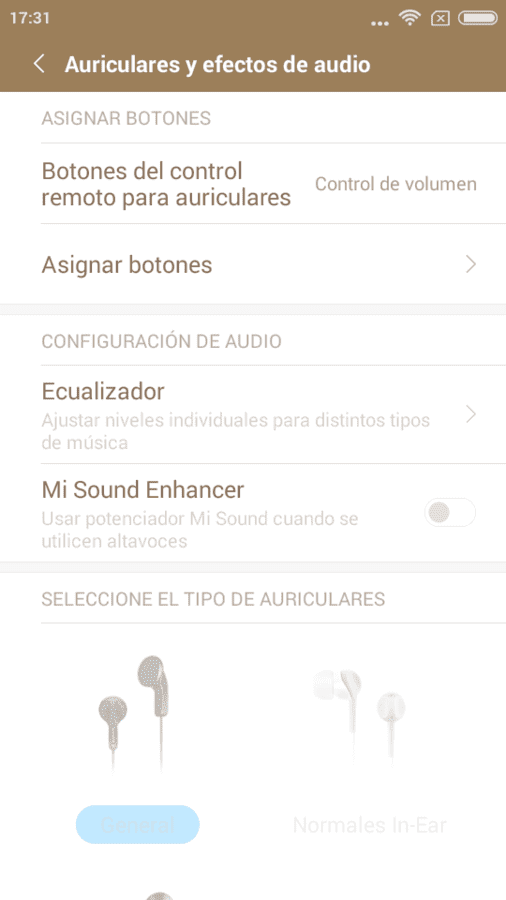

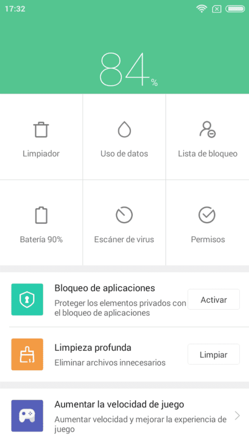

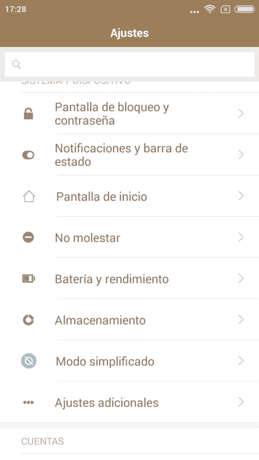

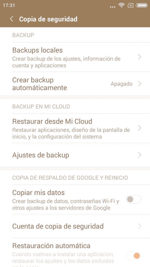

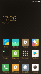

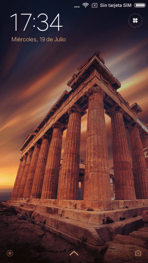

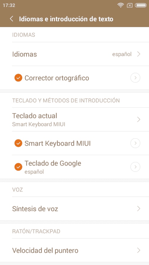

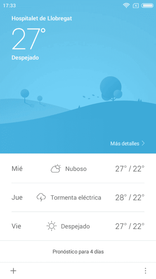

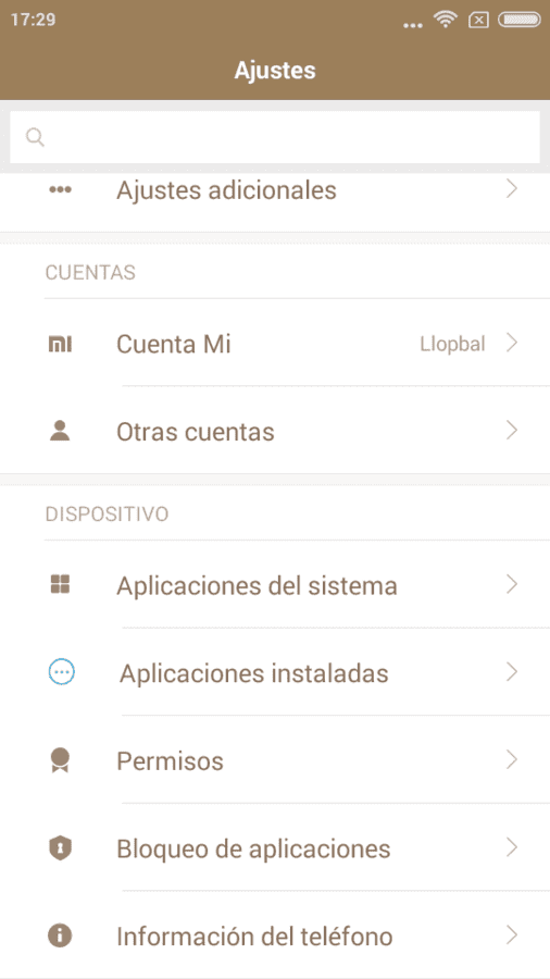

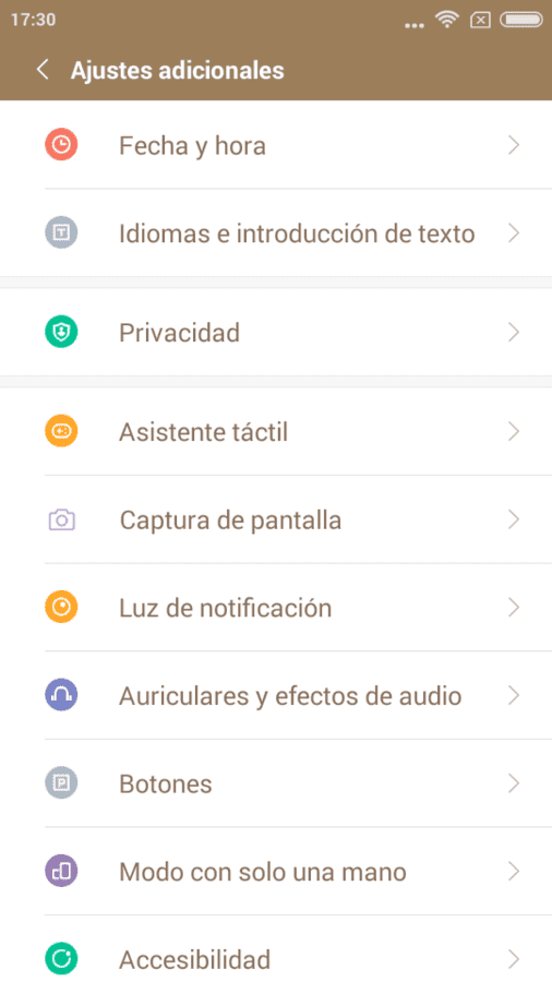

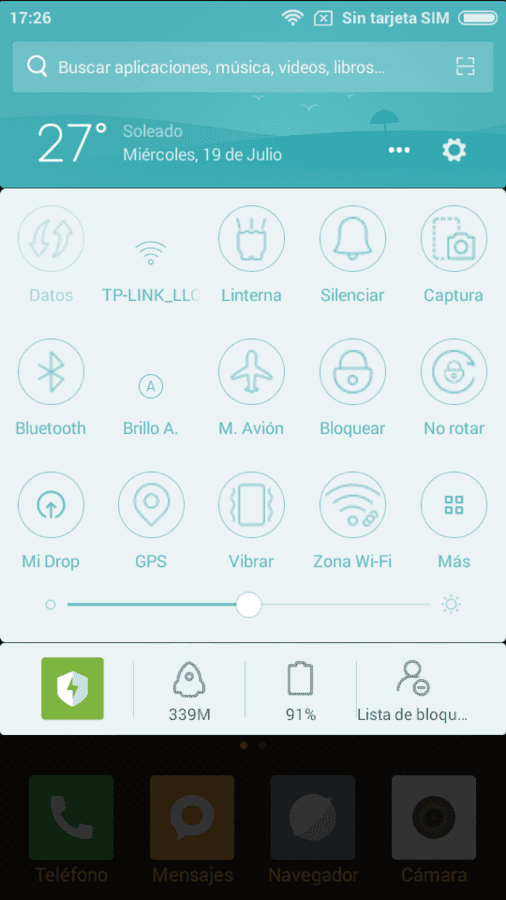

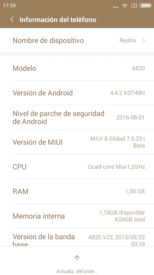

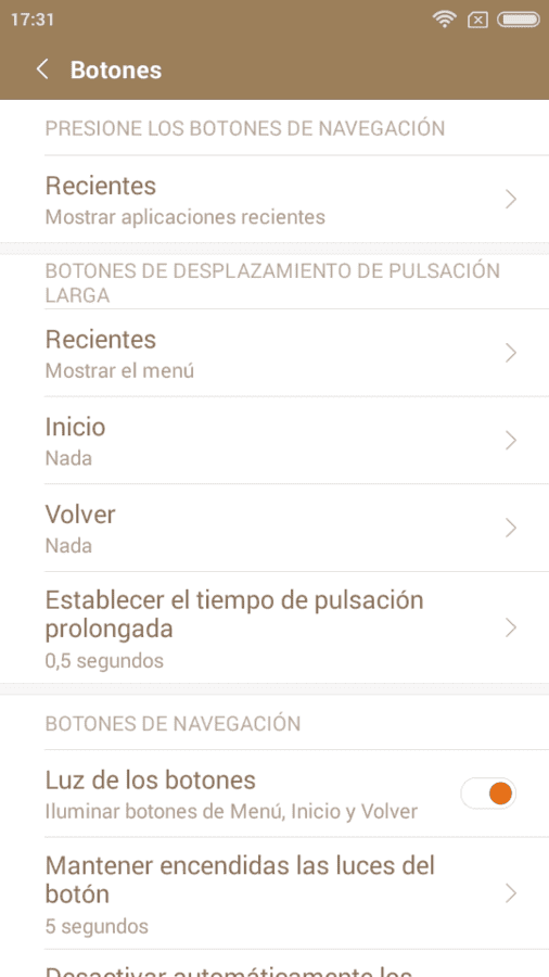

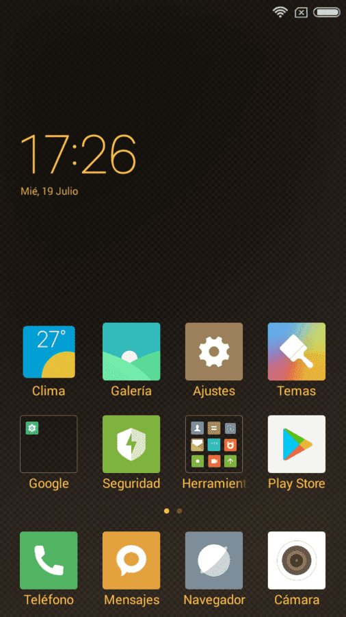

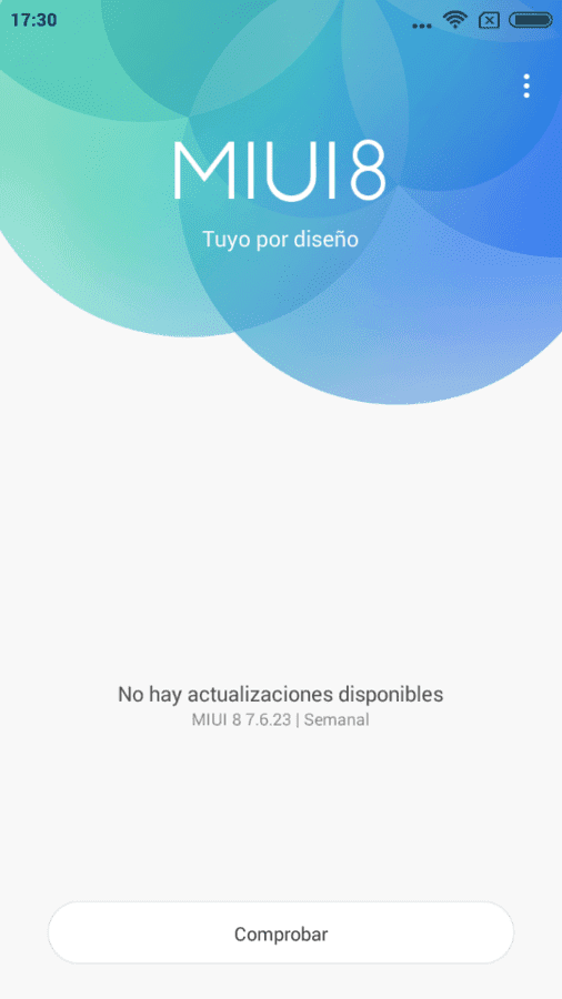

Buenas a todos,
Me han devuleto este movil por ser una reliquia, me dice una muy joven de la familia !!!
y para mi todavia sigue siendo una sorpresa, que bien funciona esta ROM MIUI 8 GLOBAL v. 7.6.23 Beta (by ASVETL) con este terminal, es increible !!
Os dejo unas pantallas, es un A820 !!!
Screenshot_2017-07-19-17-33-54-076_com.android.browser[1].png Screenshot_2017-07-19-17-33-36-847_com.miui.weather2[1].png Screenshot_2017-07-19-17-32-49-986_com.miui.securitycenter[1].png Screenshot_2017-07-19-17-32-26-287_com.android.settings[1].png Screenshot_2017-07-19-17-32-10-045_com.android.settings[1].png Screenshot_2017-07-19-17-31-47-466_com.android.settings[1].png Screenshot_2017-07-19-17-31-30-586_com.android.settings[1].png Screenshot_2017-07-19-17-31-18-937_com.miui.backup[1].png Screenshot_2017-07-19-17-31-11-496_com.android.settings[1].png Screenshot_2017-07-19-17-31-00-229_com.android.settings[1].png Screenshot_2017-07-19-17-30-05-964_com.android.updater[1].png Screenshot_2017-07-19-17-29-22-901_com.android.settings[1].png Screenshot_2017-07-19-17-29-01-172_com.android.settings[1].png Screenshot_2017-07-19-17-28-12-055_com.android.settings[1].png Screenshot_2017-07-19-17-27-58-527_com.android.settings[1].png Screenshot_2017-07-19-17-27-43-229_com.android.settings[1].png Screenshot_2017-07-19-17-26-40-459_com.miui.home[1].png Screenshot_2017-07-19-17-27-58-527_com.android.settings[1].png Screenshot_2017-07-19-17-26-13-132_com.miui.home[1].png

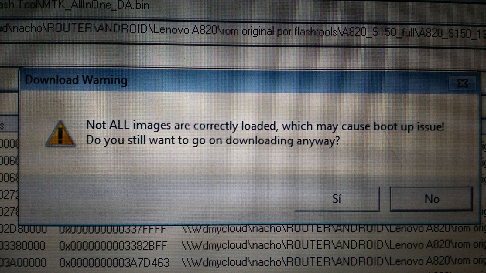

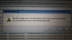

Gracias, pero despues de probarlo muchas veces, no lo consigo....
Lo ejecuto como administrador,
Tfno apagado (no arranca), quito batería, poco y conecto Usb y download.
me aparecen dos mensajes:
le doy a continuar y luego aparece esto:
[/IMG
Alguna idea...???

Ya he preguntado en otro post y amablemente me contestó DR. ROCK, pero sigo sin poder solucionar el problema.
Llevaba esta magnifica ROM MIUI y de buenas a primeras no arrancaba entraba en bucle.
Ahora no me deja entrar en recovery y con Flashtools me da errores de las imagenes anteriores,
como supongo que muchos sabréis de esto bastane, si alguno puedo ayudarme sería un gran detalle.
¿Sabeis que puedo hacer o intentar? o lo doy por perdido.
Gracias por adelantado y buen día.

No pasa nada @nadivar mira, trata de realizar el proceso con otra versión del flashtools y con esta rom CUSTOM ROM - ROM MOD Chees2001 A820 v2 JB 4.1.2 (Actualizado V2.2) 05/10/2013
Muchas gracias @Dr_Rock
He probado con esta rom y con dos versiones de flashtools una v 3 y una v5 y nada.....
Me da este mensaje:
BROM ERROR:S_FT_ENABLE_DRAM_FAIL (4032)
[EMI] ENABLE DRAM FAILED!
[HINT]:
PLESE CHECK YOUR LOAD MATCHES TO YOUR TARGET WHICH IS TO BE DOWNLOADEDD.
No sé si puedo hacer algo más.... J¿alguna idea?
Revisa que tengas bien instalados los drivers y marcada en el flashtools la opción DA DL All with checksum.
Mira este video que explica otras soluciones al problema 4032:
Gracias de nuevo por contestar.
He probado en otro pc, con flashtools 5 y 3.
DA DL All with checksum activado
Entiendo que reconoce el tfno ya que aparece Mediatek USB PORT com14, en la parte inferior al del flashtools cuando se pone la barra en rojo .
Y con otras roms en concreto con esta:A820_S147_130719 que he encontrado en needrom, empieza a moverse la barra en color rosa , pero sigo igual al final aparece un error.
He probado a cargar solo la parte de android tal como aparece en el video pero tambien falla .
Os puedo poner el log por si alguien tiene capacidad de saber donde falla.
Os pongo las ultimas lineas de este fichero BROM_DLL_V5.log (es muuy largo) y el SP_FLASH_TOOL.log ... si alguien necesita el fichero entero se lo mando

07/24/2017 12:22:37.168 FlashTool[6304][3804][DEBUG]: OperationIndicator::SetDADLAttr(): is_da_dl_all_(true), is_da_high_speed(true), is_da_dl_without_bat(true), is_da_dl_auto_detect_bat(true).(.\OperationIndicator.cpp,128)
07/24/2017 12:22:37.168 FlashTool[6304][3804][DEBUG]: ERROR: OperationIndicator::QueryDADLHint(): da_dl_type(??) error, could not find DA download hint!(.\OperationIndicator.cpp,98)
07/24/2017 12:22:37.168 FlashTool[6304][3804][DEBUG]: OperationIndicator::SetDADLAttr(): da_dl_index(7), da_dl_hint_().(.\OperationIndicator.cpp,133)
07/24/2017 12:22:41.528 FlashTool[6304][5716][DEBUG]: CheckDirectory(): the dir(C:\ProgramData\SP_FT_Logs) already exists.(.\FileUtils.cpp,56)
No se si alguien tiene alguna otra idea?.,....
Hay que ver que guerra doy.... DISCULPAD.
