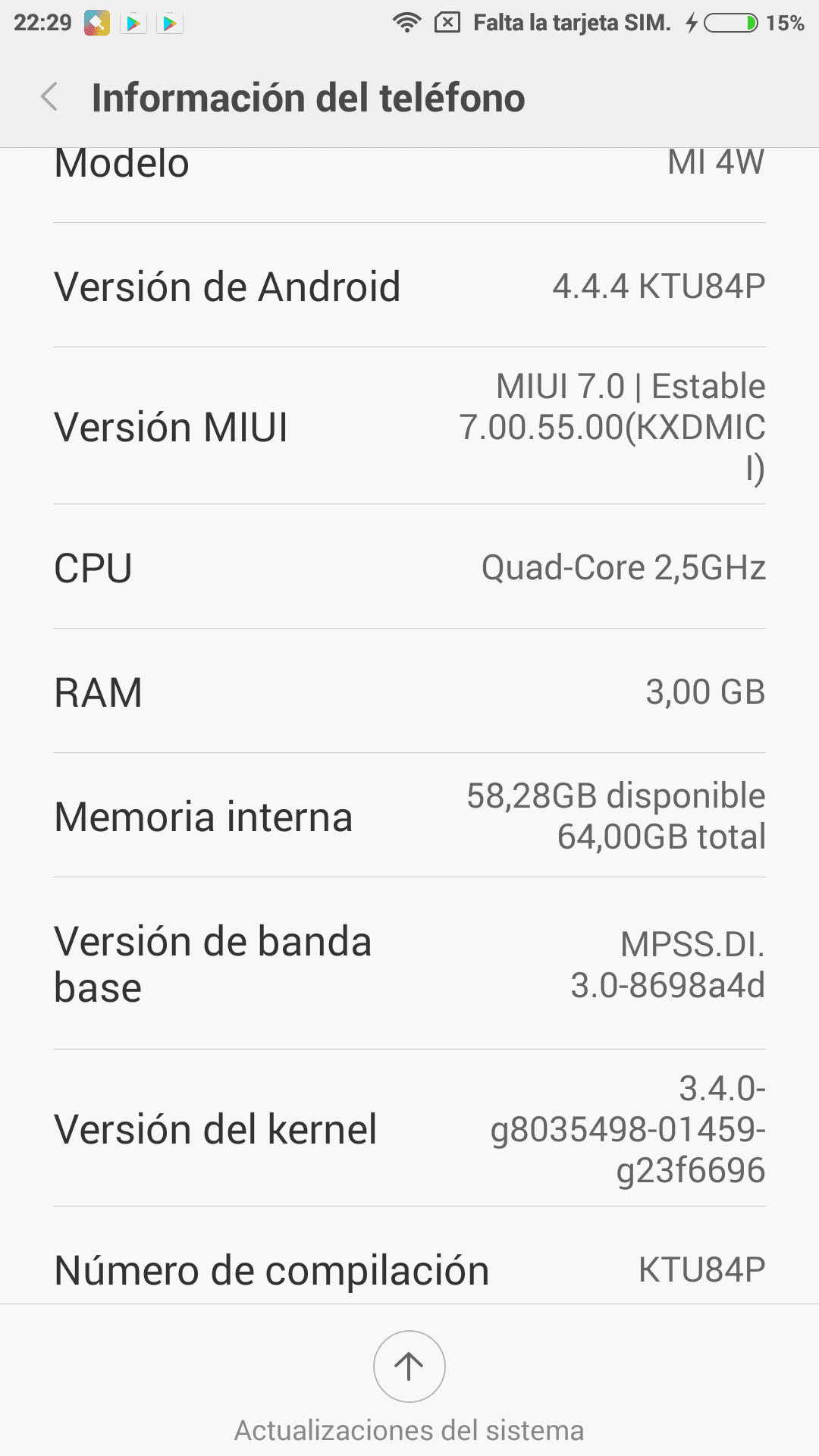

Me ha llegado el Mi4 con estas versiones... si intento actualizar me dice q no hay mas... está todo correcto o deberia de hacerle algo?
por cierto, como puedo hacerle root sin cambiar la ROM?
Gracias, saludos!
Hola @diwit , llevas una Rom falsa (ademas de muy antigua) Te recomiendo que la cambies por que es muy posible que te de multitud de errores y no se te actualizará nunca. Si quieres root creo que se debe flashear el supersu desde recovery pero no estoy segura de si se puede con el recovery stock o tiene que ser uno custom.
