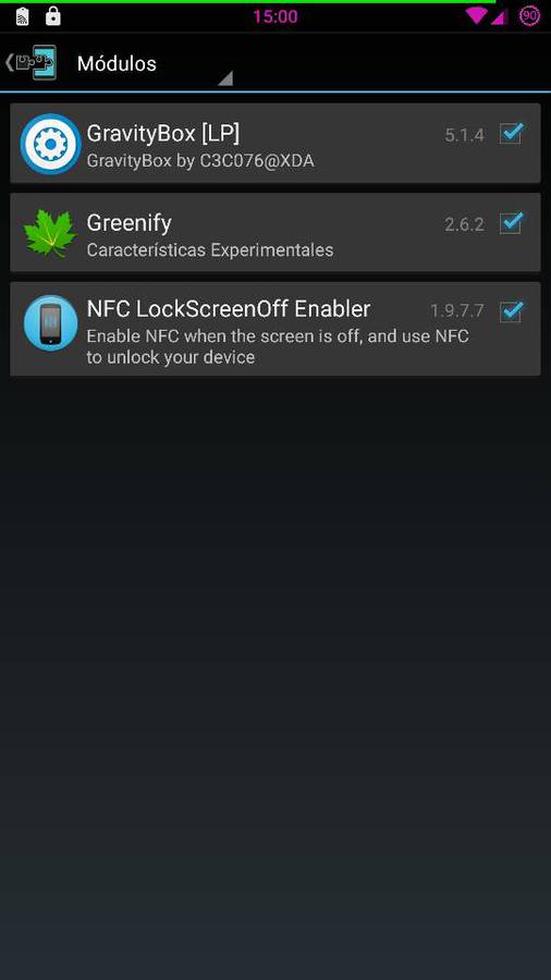

Yo de momento, al instalar la nueva version del Xposed sobre la anterior solo me he instalado el Gravity...he tocado bastantes cosas con el y ningun reinicio ni cosas raras...lo he reiniciado yo a cada cambio que le he realizado y me ha iniciado normalmente...es lo unico que os puedo confirmar.
Esta tarde si tengo tiempo y me dejan por casa, intentare meter algun modulo mas para comprobar el funcionamiento.
Yo tengo 3 módulos instalados y sin reinicios. ¿Alguien ha modificado el dpi después de instalar módulos de xposed? Es que cuando lo intenté con la Armagedon Xposed ya no me volvió a arrancar.
