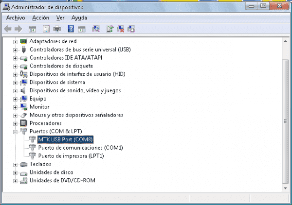

Jeje, no problem :up: igual Gracias por aportar ![DOUBLEPOST=1381624772][/DOUBLEPOST]Bueno les cuento que con batería a full de carga tampoco reacciona... :sob:
Alguna Idea ???[DOUBLEPOST=1381624873][/DOUBLEPOST]Veo este único dispositivo, con o sin batería.
Se podrá hacer algo?
Tendré que darle al Test point para que reaccione?

Mauricio Sellaro, cómo estás? Tengo el mismo problema que vos, con un Star S5 Butterfly MTK6589. Hice los mismos pasos que vos, y estoy en el mismo punto.
Quise cambiar la ROM para arreglar el 3G y ahora no prende. Cuando lo conecto me toma el mismo puerto COM que te toma a vos, al conectarlo y ponerle la batería se llena la barra roja y luego el error DRAM. Probé con varías ROMs y varias versiones del SP Tool, no probé aún con la que posteó aquí Sig25.
