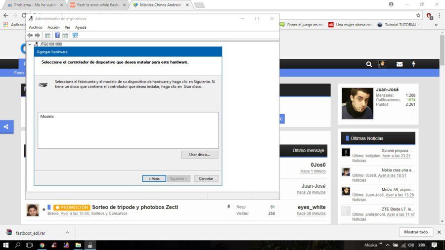

Al intentar usar las tools flash de xiaomi me da error cuando supuestamente está todo bien y ya flashea, pero la herramienta falla y se cierra sola... tendrá que ver por los drivers ? tengo entendido que al tener el bootloader desbloqueado puedo instalar la rom que quiera con fastboot y las tools, y no iniciar en modo edl (que dicho sea de paso no inicia) ?
Además cuando voy a buscar la ruta del driver de qualcomm es todo correcto, me deja seleccionar incluso el archivo inf pero siempre pasa esto , y la ruta de la carpeta donde están los inf y todo es correcta... sin embargo no muestra nada... -_-
