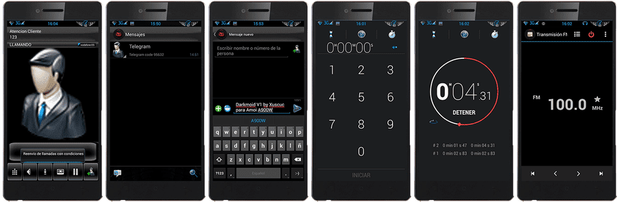

Bueno compis aqui os dejo la primera custom rom stock para Amoi A900W, liteada, tematizada, fluida, baja en consumo de bateria y muy buena experiencia con la ram.
CHANGELOG:
Base A900W_V5.1_INT
Zipalinging
Deodexada
Roteada
Liteada y eliminadas todas las apk basura
Png's optimizados Gracias a los consejos de @xXfacusXx

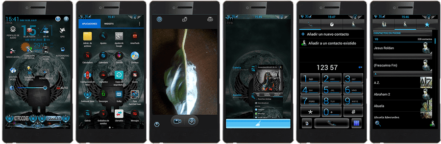

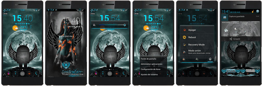

Completamente tematizada (tema darkmoid by xuscuc)
Status bar trasparente
Reloj status bar centrado
Status bar estilo iphone
Sonidos de sistema remplazados por unos mas acorde con el tema
Bootanimation DarkSideTeam-PAL
ShutAnimation DarkSideTeam-PAL
Compatible con PurePerformance X (Fluidez, menos consumo ram y optimizacion de imagenes)
Eliminado launcher Amoi y remplazado por Nova Launcher
Eliminado widget reloj amoi y reemplazado por Chronus
Eliminada calculadora stock y reemplazada Por CALCU
Añadido slide explorer

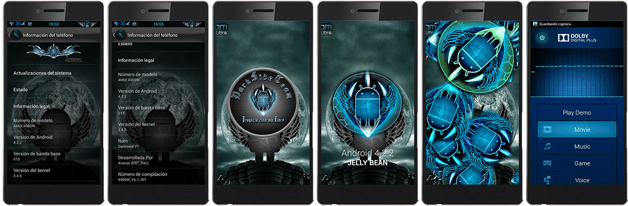

Dobly Digital Mobile
Efecto Crt al bloquear
Despertar pantalla con botones de volumen
Cambio de baterias gracias a OgbatteryMod by Osama Ghareeb
Añadidos algunos tweaks en build.prop para mejorar la cobertura movil y mejoras en wifi.

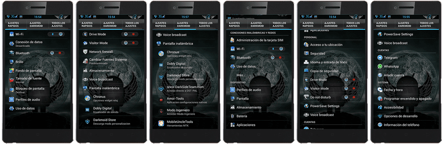

Anadido en ajustes pestaña Ajustes Darkmoid:
-MobileUncleTools
-Dobly Digital
-Modo ingeniero
-Acceso Foro DarkSideTeam-PAL
-Darkmoid Store (Mod's on line, todavia en proceso de montage)
-Acceso configuracion a Chronus
-Amoi Tools
Y algunas cositas que se me olvidan seguro.......
