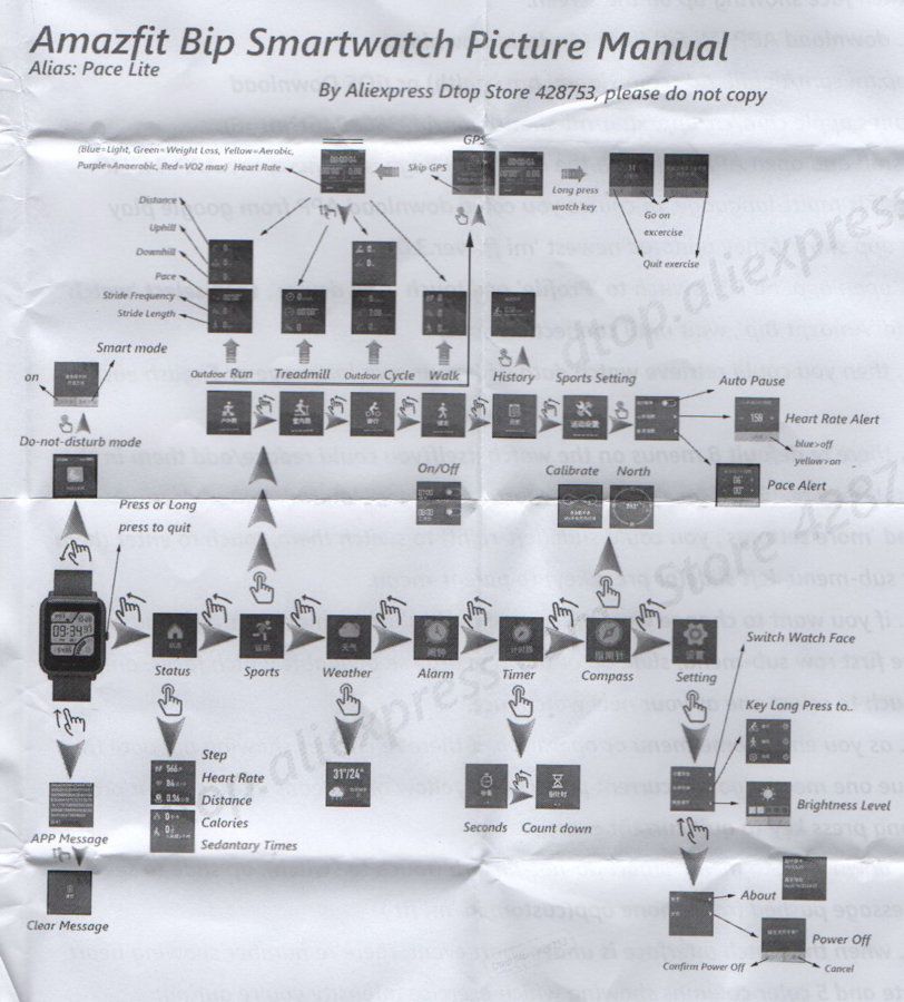

Aquí tienes una captura de las pantallas con su explicación en ingles debajo.
Cortesía del grupo de telegram Xiaomi Amazfit Bip - GTeam

Pues ni mas ni menos que eso. Un pdf donde salen capturas de las pantallas con textos en chino y al lado su traducción al ingles, para que nos enteremos todos
Agradecimiento especial a @Makatum por compartirlo
Descarga: https://www.movilesdualsim.com/attachments/traduccion-en-ingles-pdf.307340/

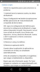

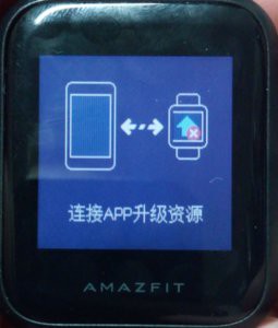

Si se os ha quedado tal que asi ...
Pues la respuesta dada por amazfit empieza por ir haciendo esto ...
Queda pendiente saber si con eso se soluciona

Otra opción en este vídeo
Fuente: CONSULTA - Amazfit bit bloqueado
