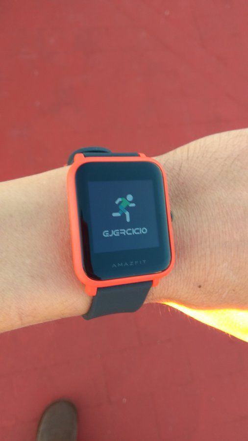

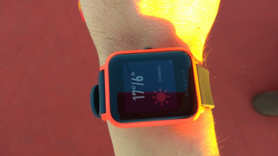

Por cierto me he pillado el modelo Naranja y me mola bastante más que el negro, viene con la correa gris y el pasador naranja, es mas resultona :smile:

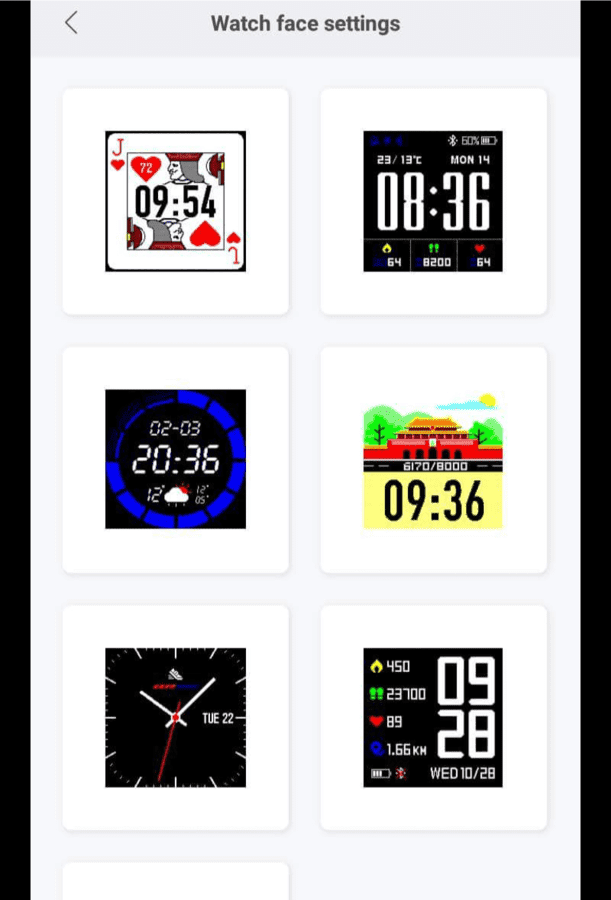

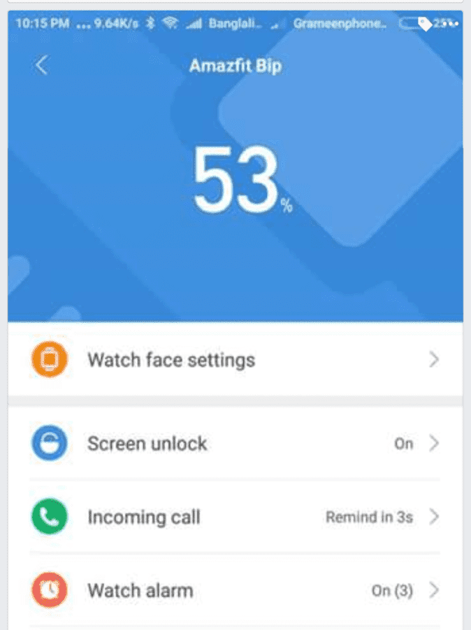

Al parecer en la version oficial de mi fit 3.1.3 han añadido ajustes de watch faces y creo que se actualiza sola al ingles image:20480.png image:20478.png
Lo he visto en el grupo de facebook, lo dejo a modo de informacion, yo sigo con la de aqui.
Gracias compi, he visto rulando por Rusia un Mi Fit 3.1.2.26 que trae bastantes novedades, parece que hay bastante meneo, pero la falta de tiempo me tiene desactualizado :blush:
