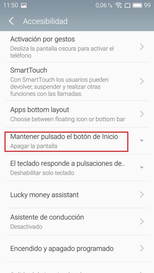

Solucionado el problema de no poder apagar la pantalla con pulsacion larga del boton home, añadido minitutorial de como hacerlo al final del primer post, he tradado pero al final he conseguido solucionar el problema, gracias por la paciencia

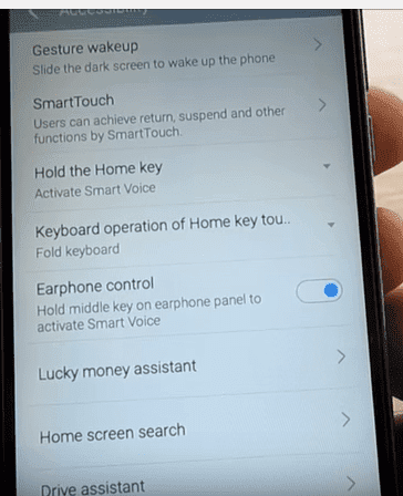

No he instalado Flyme 5 , pero he encontrado un video donde se muestra la configuración de accesibilidad
I've not installed flyme 5, but i found a video where is showed the accessibility settings

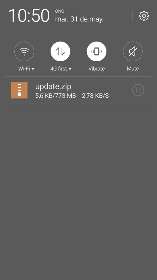

[DOUBLEPOST=1464684249][/DOUBLEPOST]bueno lo consegui al final con kingroot, se me reinicio pero el problema de que se me descargue comprimido sigue, no entiendo por que pasa eso, adjunto como me sale el update y si le doy me dice que si le descomprimo, no me dejaacrualizar
Las roms Y son YunOS no son Internacionales, de hecho solo vienen en chino/ingles.

Te entiendo perfectamente pero para mi siendo tan inesperto hacerme ese tutorial pues me da miedo por no saber como.continuar si ocurre un imprevisto, el otro tutorial de convertir la rom a internacional ya lo hice pero no me ocurre nada, intento instalar cualquier rom por revovery y nada y desde el movil me pasa lo de la pantalla que esta comprimido, digamos que no lo ejecuta como una actualizacion lo escomprime y hay pila de archivos que no se que hacer, bueno muchsimas gracias por los enlaces y los consejos, si supiese un poco me animaria a hacer lo del tutorial largo, pero buff ademas que gran parte de la terminologia no la entiendo, un saludo y muchas gracias
Hola @Greng , has probado a instalar la rom de esta manera?
Apaga el móvil y pulsa simultáneamente power y volumen+. En principio de esta manera te tiene que reconocer sin problemas el update (La carpeta con la cremallera)
Probaste así?
