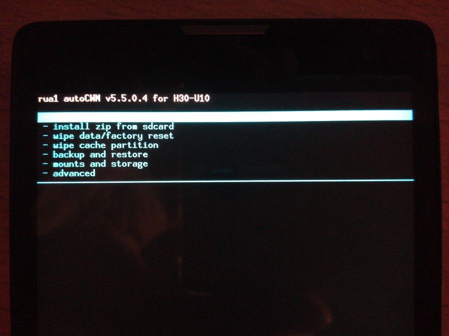

Muchas gracias @flufy_tendo . Siguiendo el tutorial de flashtool parece que he podido cambiar el Recovery. Lo raro es que me había descargado el TWRP y he cargado su scatter en el Flashtool, pero el Recovery que me ha instalado parece que es el CWM 5.5. Igual hay enlaces cambiados o yo me he confundido, pero para el caso creo que ya da igual, ¿no? Ahora a instalar el .zip del SuperSU a ver si consigo hacer root ya de una vez.

Desde luego hoy la tengo negra... Cuando intento instalar el .zip de SuperSU desde el CWM 5.5, me da un error de E:Can't mount /sdcard/
He estado leyendo en xda, en htcmanía y otros y no doy con la tecla. La tarjeta microSD es una Samsung EVO de 16 GB nueva, venía ya formateada en fat32. Con MiniTool Partition Wizard compruebo que la partición es "primary" y todo parece OK. He probado a formatear desde MiniTool, Windows, desde el móvil en Ajustes/almacenamiento/borrar SD... La tarjeta funciona correctamente tanto en Windows como en el móvil, puedo abrir, intercambiar archivos, explorar las carpetas, etc. Sólo se le atraganta al CWM.
He probado con otra microSD, la que utilizo en mi "antiguo" Honor 3C y con la que hice todo el proceso en su día. Cuando se la pongo al "nuevo" Honor 3C, el CWM me da el mismo error E:Can't mount /sdcard/ ¿Le pasa algo a este CWM o qué? Me ha mirado un tuerto :(
Pon el twrp
