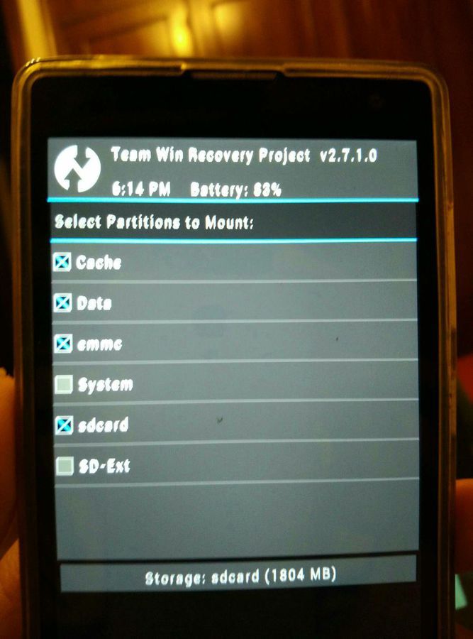

Claro, ya he dicho un par de veces que las microSD me funcionan perfectamente en el móvil y en el pc. Con el explorador de archivos que viene en la b148 puedo entrar en la microSD y ver los archivos sin problema.
Intenta en twrp montar la SD

Pues es el recovery y los puntos de montaje, no son los mismos en tu móvil

Edito: también he intentado montar la sdcard como señalas en esa foto, y no se puede. Pulso encima y no hace nada. Lo he intentado con el TWRP chino, el outdoor y con las dos microSD.

¿Crees que hay riesgo en probar la opción de root incluida en el TWRP? Creo que nadie la había mencionado hasta ahora.
También había pensado otra cosa. Anoche leyendo lo que habían hecho otras personas con este fallo del TWRP, vi que varios lo solucionaban volviendo al recovery original. Parece que eso arreglaba el acceso a la SD. Tengo el recovery original del primer post. Tal vez metiéndolo con Flashtool, y luego otra vez el CWM o el TWRP. No se. Como el móvil no se comporta del todo ni como chino ni como outdoor... ¿Eso podría arreglar algo de lo que hablabas anoche?
Además, tengo el otro Honor 3C, que viene con la b141. Tengo que meterle mano a fondo a ver qué consigo con él y quizás pueda aprovecharlo para "reparar" el recovery de este b148.
Estoy abierto a sugerencias. Muchas gracias y saludos

Yo también lo pasé mal los primeros días... Y se lo hice pasar un poco mal a @flufy_tendo también... jijiji Y también le había metido mano a mucho terminales antes...
Algunas cosas que se me ocurren:
-¿puede que los recoverys solo funcionen con las particiones de JB y al estar en kitkat no reconoce la sd?
-Yo tuve algún problema con la sd y alguien más también, prueba a formatear con distintas unidades de asignación, es un momento y no pierdes nada.
-Prueba con el flashtools que te puso @nixtro a mi es el único que me va.
-Yo si he probado la opción del twrp de hacer root y me fué bien, pero no tenía la room que tienes tu.
-Por otra parte, el backup de la rom actual, is el teléfono es nuevo y habiendo las oficiales por aquí, me preocuparía menos, ya que es un momento meterla y que quede "de casa". El backup del vram ya es otra cosa, aunque casi todos perdemos el imeis al bajar a jb y los recuperamos al volver a kk.

He probado formateos varios, desde móvil, desde Windows y desde MiniTool Partition Wizard. La partición está en fat32 y funciona perfectamente con todo menos el recovery. Tampoco consigo acceder desde el recovery a la microSD que uso actualmente en mi teléfono y que tendría que funcionar, como lo hace en el CWM con mi Honor 3C.
Puedo probar con el otro Flashtool, aunque el que he usado parece funcionar correctamente y ya he cambiado varias veces el recovery sin problema.
Me alegro de que te funcionara el root del propio TWRP, es mi plan B si no logro meter cocinadas y dejo la rom b148.
Como bien dices hay backups de las roms oficiales y es un colchón de seguridad. Pero el móvil hace cosas raras, no estoy seguro de que pueda volver siempre al estado de fábrica.
No puedo hacer backup de la NVRAM mientras no sea root. Puedo hacerlo con el root desde TWRP como acabamos de decir, pero de momento me espero a la estrategia que plantee @flufy_tendo
