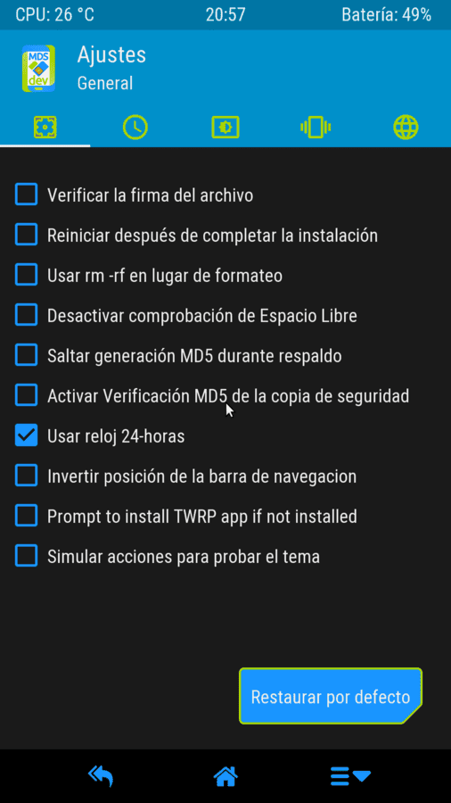

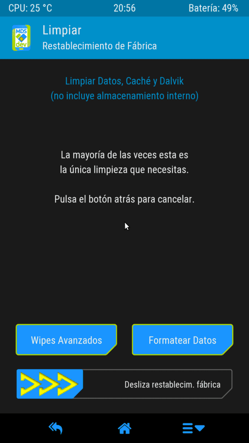

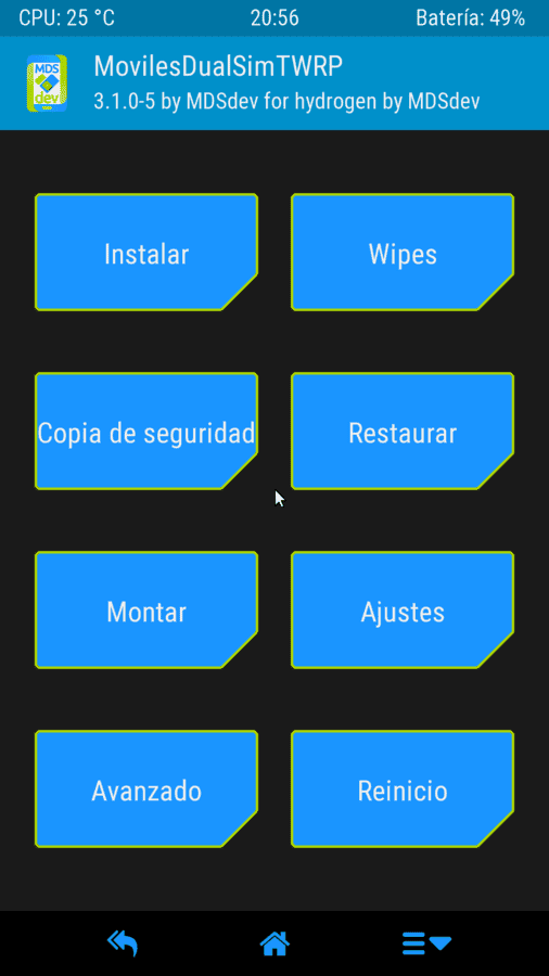

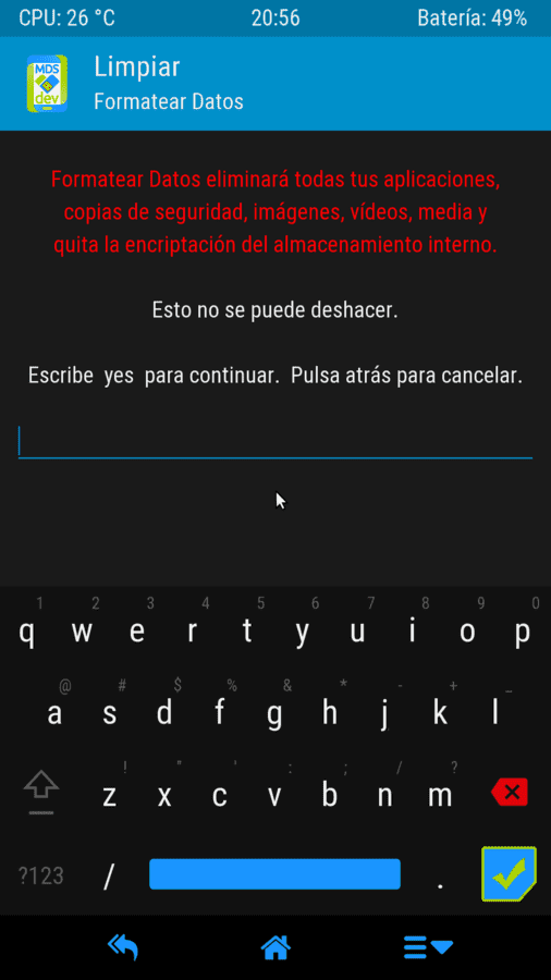

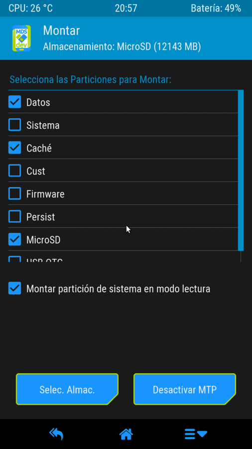

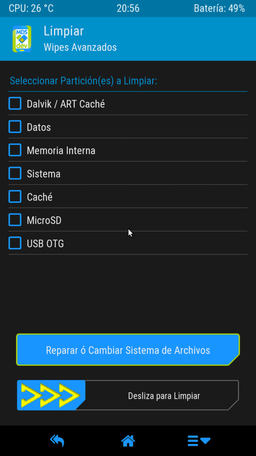

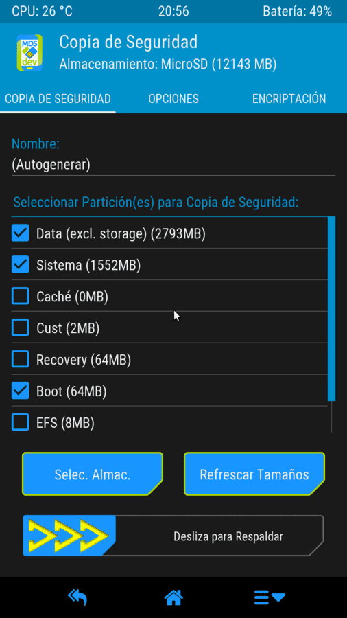

Gracias a las enseñanzas y las fuentes compartidas en GitHub por el maestro y amigo @Iceman-IT he copilado este custom recovery para tener un recovery de la casa para el bicho este. Estrenamos el nuevo diseño que se ha currado @JDesing.
  • Capturas
Screenshot_2017-05-06-20-56-35.png Screenshot_2017-05-06-20-56-38.png Screenshot_2017-05-06-20-56-42.png Screenshot_2017-05-06-20-56-44.png Screenshot_2017-05-06-20-56-49.png Screenshot_2017-05-06-20-56-54.png Screenshot_2017-05-06-20-57-08.png Screenshot_2017-05-06-20-57-12.png Screenshot_2017-05-06-20-57-15.png Screenshot_2017-05-06-20-57-28.png Screenshot_2017-05-06-20-57-34.png

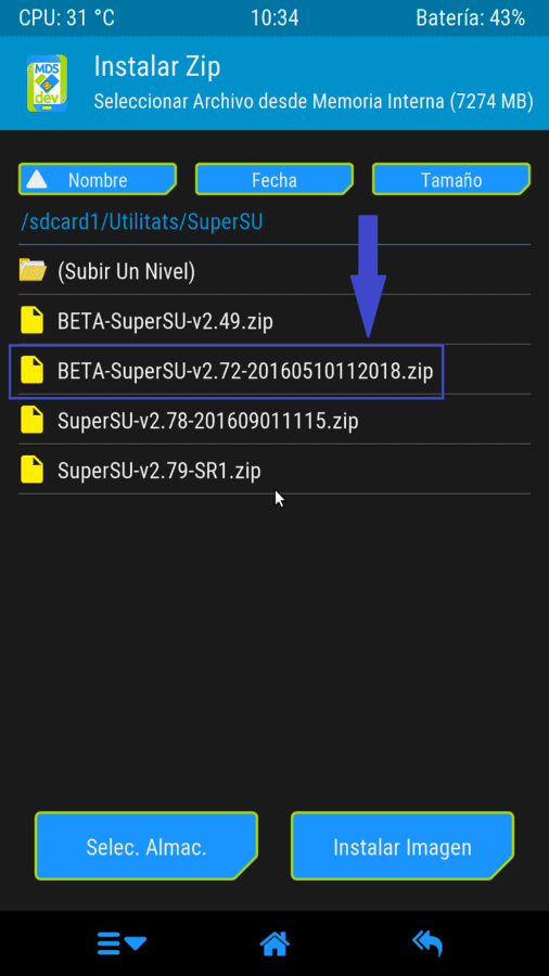

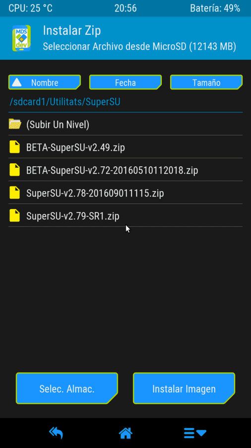

- Instalar archivoSuperSU-v2.78-201609011115.zip desde el mismo recovery, siempre en el primer arranque en Modo recovery antes de arrancar el sistema. Lo instalamos desde con la opción Instalar Zip.
¿Por que instalamos esta versión de SuperSu y no una más actual?, porque alguna versiion 2.79 me ha dado fallos y esta no me los ha dado nunca.
Al instalar el SuperSu, este se encargará de parchear el boot para que el móvil arranque sin problemas, durante el primer arranque del sistema después de instalar SuperSU el móvil se reinicia una vez, no os asustéis.
