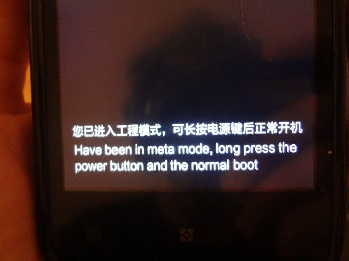

hola , pero tengo un problema no me deja entrar en recovery, me sale esto:
Eso lo solucionas pulsando el botón power por un periodo largo.
O no pulsas bien lo que te dice el compañero (volumen - y + primero y después deja pulsado el power) o directamente no tienes recovery..

efectivamente, pulsado un rato encender me sale el menú recovery este, pero ahí no se que hacer.
Me desplazo por el menú con tecla de volumen + - pero no puedo entrar en los menus con encender. He leído todo el hilo pero no se cómo avanzar. Gracias

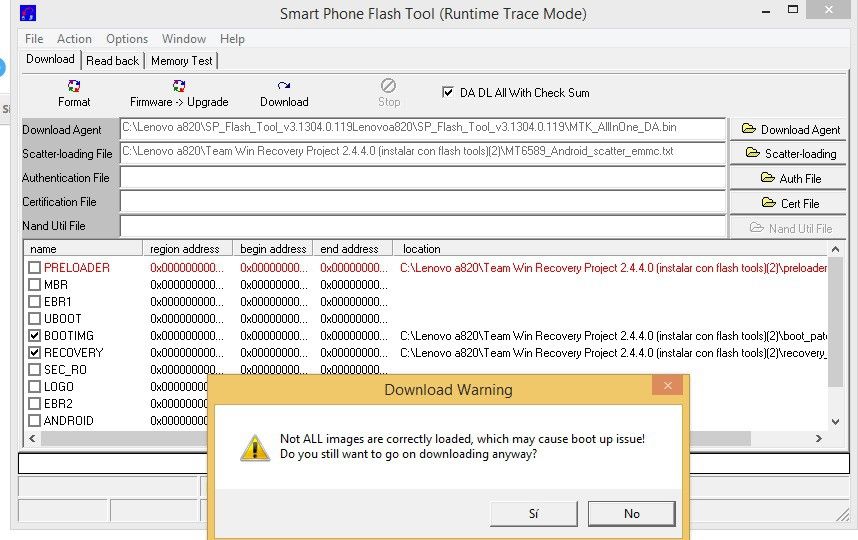

Estoy intentado instalar el TWRP, por flashtool y no hay forma. Me da error. Para instalar la ROM original china no tuve problema, no se que pasa. Porque los drivers están bien, lo unico que me da error al darle a upload al TWRP.
No hay ningún TWRP que se pueda meter por el recovery ?
Upload no download..
Sube alguna foto de lo que te dice.
Otra cosa estas siguiendo el tutorial donde dice:
B) ROM SIN ROOT..verdad?
En el apartado 4 dice pulsa sobre scartter....etc. Y selecciona mt6589-android...etc. Asegurate que ese archivo es el que esta dentro de la carpeta Team win Recovery proyect..etc. No sea que estes cargando otro ya sea de una ROM oficial etc.
Ojo tienes que desmarcar preloader, tildar "da dl all witch check..." y pulsa sobre download.
Hola es ROM sin root sí, pero no me deja conectar el móvil porque antes me da este error:
Cuando llegue a casa te miro ese error...porque dentro de lo normal creó que dice algo parecido
ya lo conseguí¡¡
solo tenía que conectar el móvil al PC y ya se instalaba ¡ como dices, se ve que es un "aviso" normal , sin más, no un error.
muchísimas gracias por vuestra ayuda
