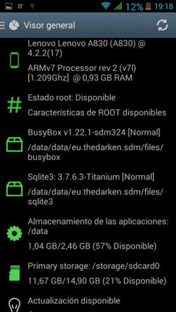

He decidido escoger la apk "Descarga edición optimizada para teléfonos con 4GB ROM (versión en castellano)". He seleccionado la particion de 2.5GB. Reinicio en modo Recovery CWM6, wipe data - format/emmc - restore, reiniciar y todo bién.
  • Memória de dispositivo/data: 2.46GB (57% disponible) - BIEN!!!
  • sdcard0: 13.42GB/14.90GB (21% disponible) .... como es posible, si solo tenia 2GB utilizados?, es la sd extraible! - :dizzy::dizzy::dizzy:
Alguien ve el fallo?
