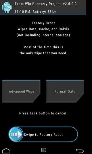

Ya en modo recovery , escoges la opcion WIPE , te saldra una imagen como esta:
deslizas el dedo y ya habras hecho "wipe".
