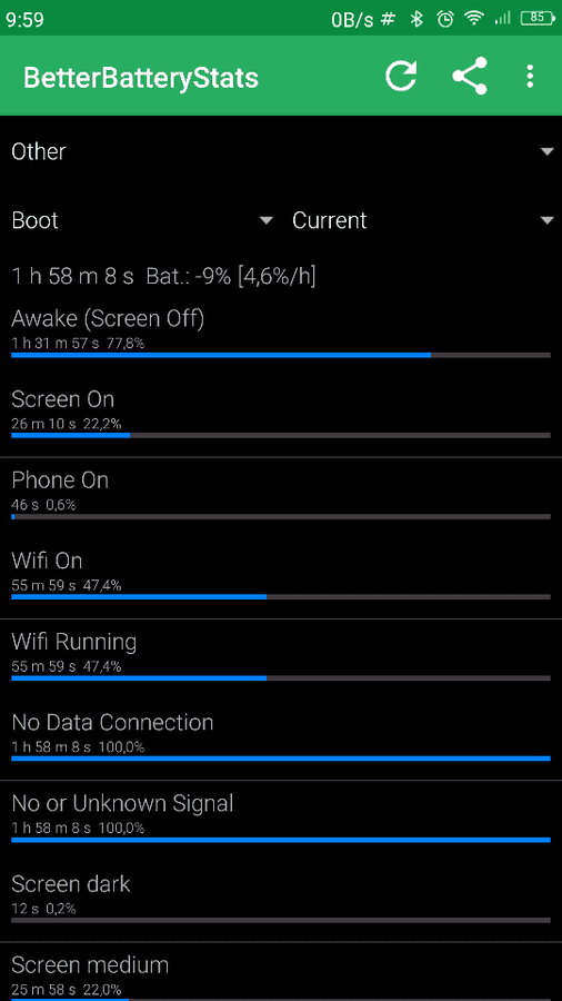

Nunca hago instalación en sucio y aun mirando en el apartado de batería para ver que es lo que esta consumiendo no me ha servido de nada.Esas apps en si al escanear el movil, ya evitan que entre en sueño,como los tasks killer.
Puede ser una instalaciin sucia, o una app que se inicie seguido, suele ser tipo facebook,twenty, maps, o el servicio de ubicacion de google,la del tiempo tambien lo despierta.
Si vais a consumo de bateria vereis las que consumen,cuestion de vigilarlas....
Hago todos los wipes pero no hay manera de saber que apps me están fastidiando.Que haces,tres wipes?pues deberia...aparecer,o en consumo de datos...era una idae

Voy a probar esto. Muchas graciasDejo este enlace por si sirve de ayuda https://www.google.es/url?sa=t&sour...gg4MAU&usg=AFQjCNGQjkIeb8V-eXYyd282k2wbu2YnhA
Fuente:elandroidelibre
Creo que puede servir en este caso.
Perdona me leido, el tema del enlace e instalado la aplicacion pero no veo en ningina pestaña que aparezca la barra de deep slep eso significa que no entra o que no tengo ni ideaDejo este enlace por si sirve de ayuda https://www.google.es/url?sa=t&sour...gg4MAU&usg=AFQjCNGQjkIeb8V-eXYyd282k2wbu2YnhA
Vuelve a leerlo jaja, esa app no es para entrar en depp slepp(para eso vete a modo ingeniero/harware testing/non-mode slepp(dos opciones= activar o desactivar)Perdona me leido, el tema del enlace e instalado la aplicacion pero no veo en ningina pestaña que aparezca la barra de deep slep eso significa que no entra o que no tengo ni idea
De nada, a ver si sirve de algo, y si no seguiremos buscando,ya diras...Voy a probar esto. Muchas gracias
Exacto lo mas probable que no te entre.Perdona me leido, el tema del enlace e instalado la aplicacion pero no veo en ningina pestaña que aparezca la barra de deep slep eso significa que no entra o que no tengo ni idea
